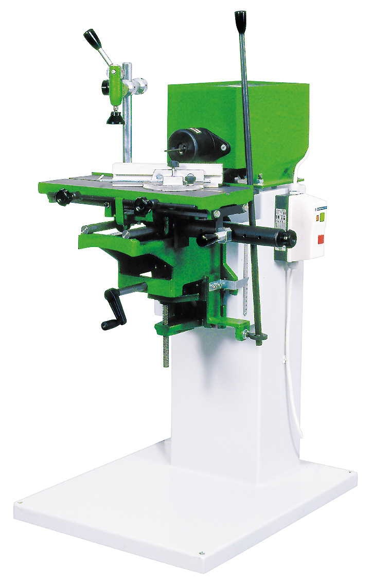

Сверлильно-пазовальный станок VDA316 предназначен для получения глухих и сквозных отверстий, а также для получения цилиндрических пазов в заготовках из древесины или материалах со сходными свойствами. Основные области применения пазовалки VDA316 – производство окон, дверей, лестниц, стульев, столов, рамочных фасадов и т.д.
Преимущества
  1. Сверлильно-пазовальный станок VDA316 относится к среднему классу пазовалок и интересен своей ценой. Дешевле стоят лишь китайские и тайваньские аналоги.
  2. Большие продольные и поперечные перемещения стола позволяют получать на деревообрабатывающем станке VDA316 все необходимые размеры пазов.
  3. Достаточно мощный электродвигатель чешской сверлилки VDA316 справляется с пазами диаметром до 30 мм и длиной до 200 мм.
В комплекте поставки
Покупая чешский сверлильно-пазовальный станок VDA316, Вы получаете: непосредственно сам деревообрабатывающий станок, эксцентриковый прижим заготовки (переставляется на правую или левую сторону рабочего стола), шестигранный ключ для кулачкового патрона, инструкцию по эксплуатации на русском языке. Этот станок легко перевозится в термоусадочной пленке, но при желании может быть упакован в деревянный ящик. Подключение к электрической сети занимает минуты, установка сверл или фрез – еще минута, регулировка параметров паза (глубина и ширина) – тоже минута. И можно приступать к работе
По запросу
  • На стол сверлильно-пазовального станка VDA316 можно закрепить угловую направляющую линейку с собственной шкалой нониуса. Линейка пригодится для сверления и получения пазов в торцах рамочных фасадов, ножек стульев и т.д.
  • Интересная опция чешского станка VDA316: револьвер-патрон на 4 типоразмера с заранее предустановленными межосевыми расстояниями в 16/22/32/38 мм. Это очень удобно для производителей корпусной мебели (там стандартные межосевые расстояния 32 мм) и для изготовления детских кроваток (там тоже есть строгие межосевые размеры).
  • Для столярных мастерских, не имеющих трехфазную электрическую сеть 380В, сверлильно-пазовальный станок VDA316 может быть оборудован электродвигателем 2,2 кВт для однофазной сети 220В.

Технические характеристики сверлильно-пазовального станка VDA-316
Размеры стола, мм 460х190
Максимальный поперечный ход стола, мм 135
Максимальный продольный ход стола, мм 220
Максимальная высота обработки над столом, мм 125
Диаметр хвостовой части режущего инструмента, мм 0...16
Скорость вращения шпинделя, об/мин 2860
Габаритные размеры станка, мм 740х560х1320
Мощность электродвигателя, кВт 2,2
Масса станка, кг 90
