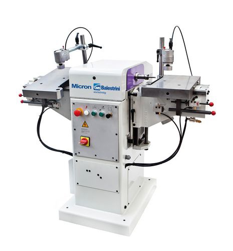

Сверлильно-пазовальный станок предназначен для изготовления прямых и наклонных пазов в деталях из массива древесины (стулья, столы и т.п.), цилиндрические пазы, можно получить заблокировав осцилляцию и включив только подачу стола.
Преимущества сверлильно-пазовального станка
- Вариатор для плавной регулировки скорости осцилляции;
- Быстрая перенастройка при смене размеров паза;
- Привод вращения инструмента и осцилляции осуществляется от двух разных двигателей;
- Производительность соответствует шипорезному станку PICO.

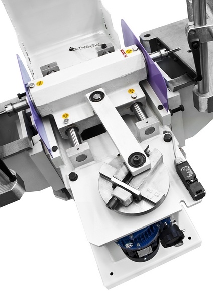

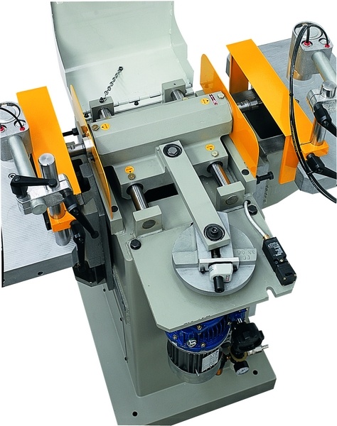

Суппорт шпинделя перемещается по двум высокоточным направляющим, изготовленным из закаленной стали, что обеспечивает идеальную точность обработки и длительный срок службы сверлильно-пазовального станка.
Подшипники, удерживающие вал, расположены очень близко к режущему инструменту. Это гарантирует стойкость к боковому давлению и отсутствие вибраций во время работы. Фрезы зажимаются с помощью точных самоцентрирующихся цанг. Привод вращения инструмента и осцилляции осуществляется от двух двигателей.

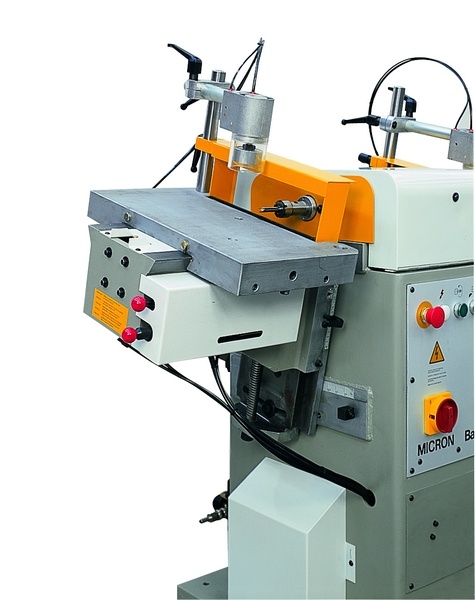

Сверлильно-пазовальный станок MICRON очень быстро настраивается на обработку любых пазов. Механический цифровой индикатор задает длину паза с точностью 0,1 мм. Высота и наклон рабочих столов регулируются по миллиметровой шкале.
