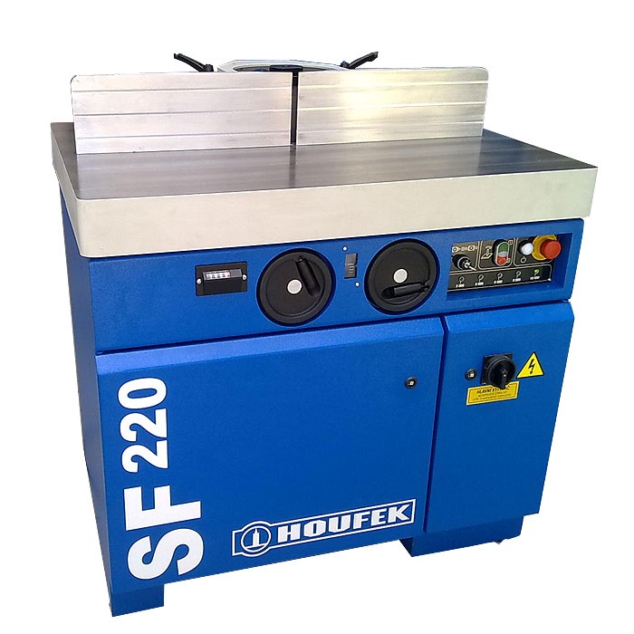

Назначение
Фрезерные станки SF220 фирмы Houfek (Чехия) входят в группу столярных станков среднего класса. При фрезеровании оператор-станочник вручную пропускает заготовки перед ножевым валом, базируя их по направляющим щечкам станка. Если на фрезер установить автоподатчик, то качество обработки будет еще выше из-за стабильности и равномерности подачи. Фрезерный вал вращается встречно направлению подачи заготовки. Модельный ряд столярных станков SF 220 может иметь удлиненную базу станка (получится фрезерно-профилирующий станок) или шипорезную каретку (получится фрезерно-шипорезный станок).

  • Все настройки чешских фрезерных станков по дереву с нижним шпинделем SF220 осуществляются маховиками. Как ни странно, но зачастую уровень операторов на наших производствах оставляет желать лучшего, поэтому электромеханическое управление зачастую является предпочтительным.
  • Многофункциональные шипорезные каретки (опция) или подвижный передний стол станка (опция) позволят скомпоновать станок под любую задачу столярного производства.
  • Фрезерный станок SF220 может иметь двухстороннее удлинение стола (опция), в этом случае общая длина базовой поверхности позволит качественно профилировать, например, погонажные изделия.
  • Фрезерный станок с нижним шпинделем FS220 относится к среднему классу столярного оборудования. Это самый массовый сегмент деревообрабатывающих станков. Возьмите этот фрезер к рейсмусовому станку SP – столярный цех почти готов, т.к. это основное оборудование для работы с массивом.
  • Неоспоримое преимущество для любого предприятия – низкая стоимость станка. Потратьте несколько минут и детально сравните этот чешский станок с итальянским или австрийским фрезером. Станок HOUFEK окажется тяжелее, мощнее, больше, богаче укомплектован, и при этом будет все равно дешевле.

  • Ручной запуск звезда-треугольник на главном электродвигателе
  • Подъем и фиксация положения фрезерного шпинделя при помощи маховиков
  • Отсчет высоты обработки по цифровой шкале
  • Шесть дискретных скоростей вращения шпинделя: от 3000 до 10000 оборотов/минуту
  • Защита фрез с деревянными направляющими щечками
  • Панель управления станком расположена на станине
  • Патрубок аспирации для эффективного выведения стружки из зоны фрезерования
  • Инструкция по эксплуатации (технический паспорт) на русском языке.

  • Усиление мощности главного электродвигателя даже до 5,5 кВт. В таблице технических характеристик чешского столярного станка опции указаны значком «*»
  • По желанию Клиента станок SF220 может иметь минимальную скорость вращения шпинделя 1500 об/минуту. Это позволит использовать станок в качестве шлифовального – можно установить абразивные щетки или круг скоч-брайт.
  • Стандартное переключение скоростей переброской приводного ремня можно заменить преобразователем частоты главного двигателя и оператор сможет бесступенчато регулировать скорость вращения вала фрезера. И стоит эта опция совсем недорого.
  • Подъем и опускание фрезерного вала с электроприводом избавляет оператора от необходимости крутить маховик подъема при каждом изменении размера. В этом случае завод HOUFEK сразу ставит цифровой дисплей высоты подъема шпинделя. Такой тип отсчета высоты обеспечивает точность до 0,1 мм (до одной десятки)!
  • Также вал станка SF220 может работать в реверсивном режиме. Это бывает нужно при использовании шипорезных фрез.
  • В базовой комплектации фрезерный шпиндель станка SF220 установлен строго вертикально. В качестве опции – наклон шпинделя на угол от 0 до 45 градусов.
  • Фрезерный станок SF220 может комплектоваться несколькими вариантами шипорезных кареток или одним вариантом подвижного стола. Это стоит недорого и позволяет выбрать действительно необходимый вид навесного оборудования.
  • Клиенту предоставляется выбор диаметра рабочего шпинделя фрезера от 30 до 50 мм – любой диаметр, подходящий под имеющиеся на производстве фрезы.
  • Удлинители стола справа и слева от рабочего органа (или на входе и выходе – кто как привык). Удлинения рабочего стола – увеличение базирующей поверхности, что напрямую влияет на качество профилирования.
  • Вместо деревянных упорных «щечек» на фрезерный станок SF220 можно установить алюминиевые направляющие. Они жестче, имеют меньший коэффициент сопротивления подаче и могут быть адаптированы под различные профили фрез – безопасность для рук оператора.
