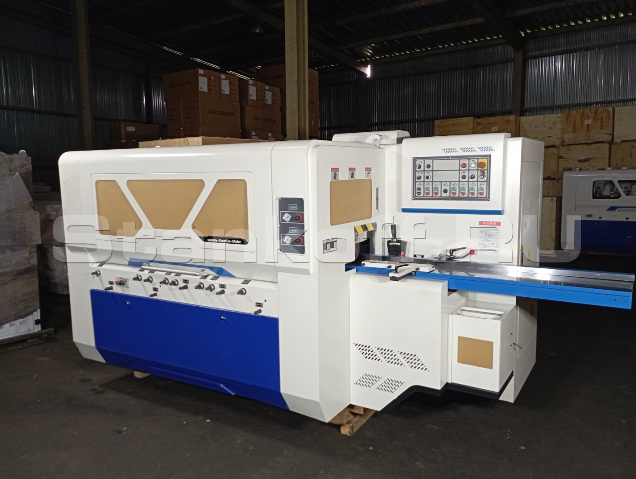

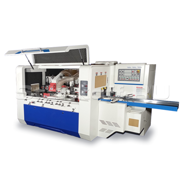

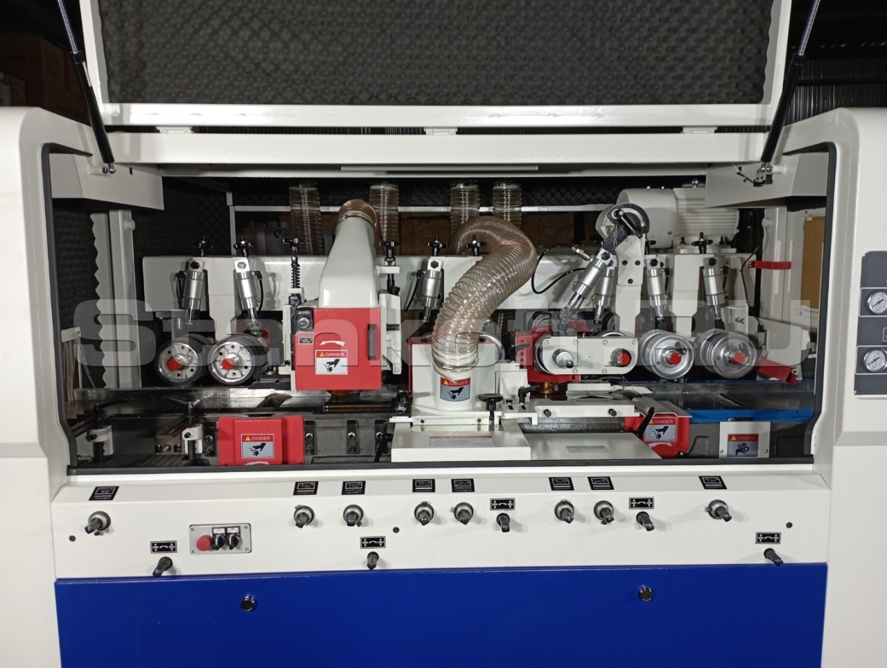

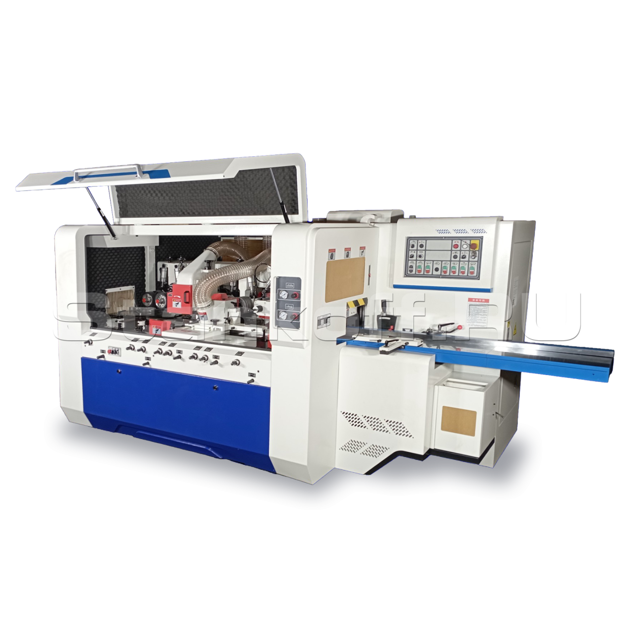

5-ти шпиндельный четырёхсторонний фрезерный станок продольного типа с 2-мя нижними шпинделями QMB-T520A
Четырёхсторонний деревообрабатывающий станок QMB520AT предназначен для точной обработки деревянных заготовок с четырёх сторон за один проход, позволяя получать готовые погонажные изделия высокого качества, такие как вагонка, евровагонка, половая доска и другие.
После обработки не требуется дополнительное шлифование профильных и строганных поверхностей. Станок оснащён звукоизоляционным кожухом, который снижает уровень шума и повышает безопасность эксплуатации. Оптимально размещённые рабочие узлы по всей длине конструкции обеспечивают плавное и стабильное прохождение даже заготовок большого сечения.

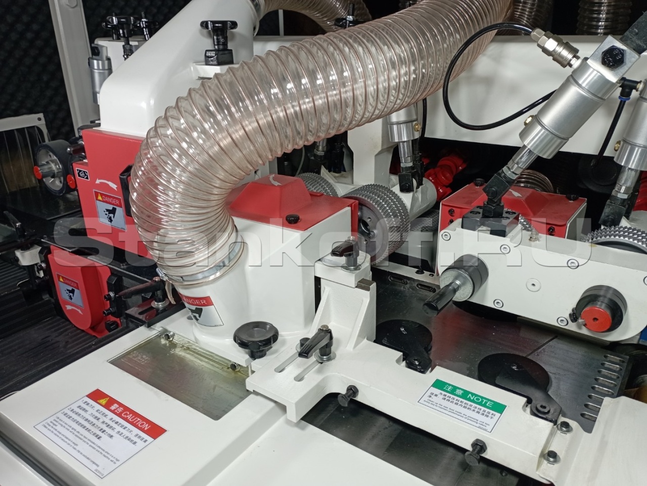

Настройка направляющей линейки и подающего стола
Выполняется быстро и удобно с помощью рычагов быстрой фиксации, без необходимости в дополнительных инструментах.

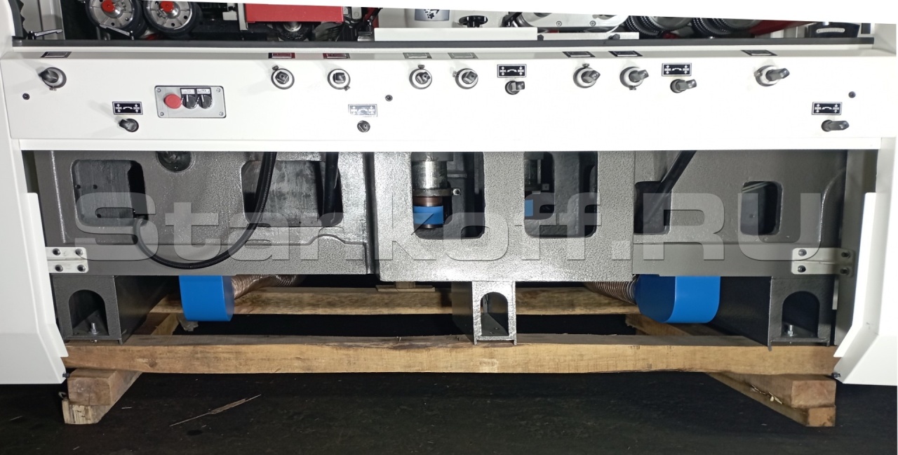

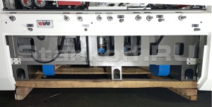

Цельнолитая чугунная станина
Цельнолитая чугунная станина, прошедшая специальную термообработку, гарантирует высокую стабильность и надёжность работы станка, исключая вибрации даже при обработке тяжёлых и массивных заготовок.

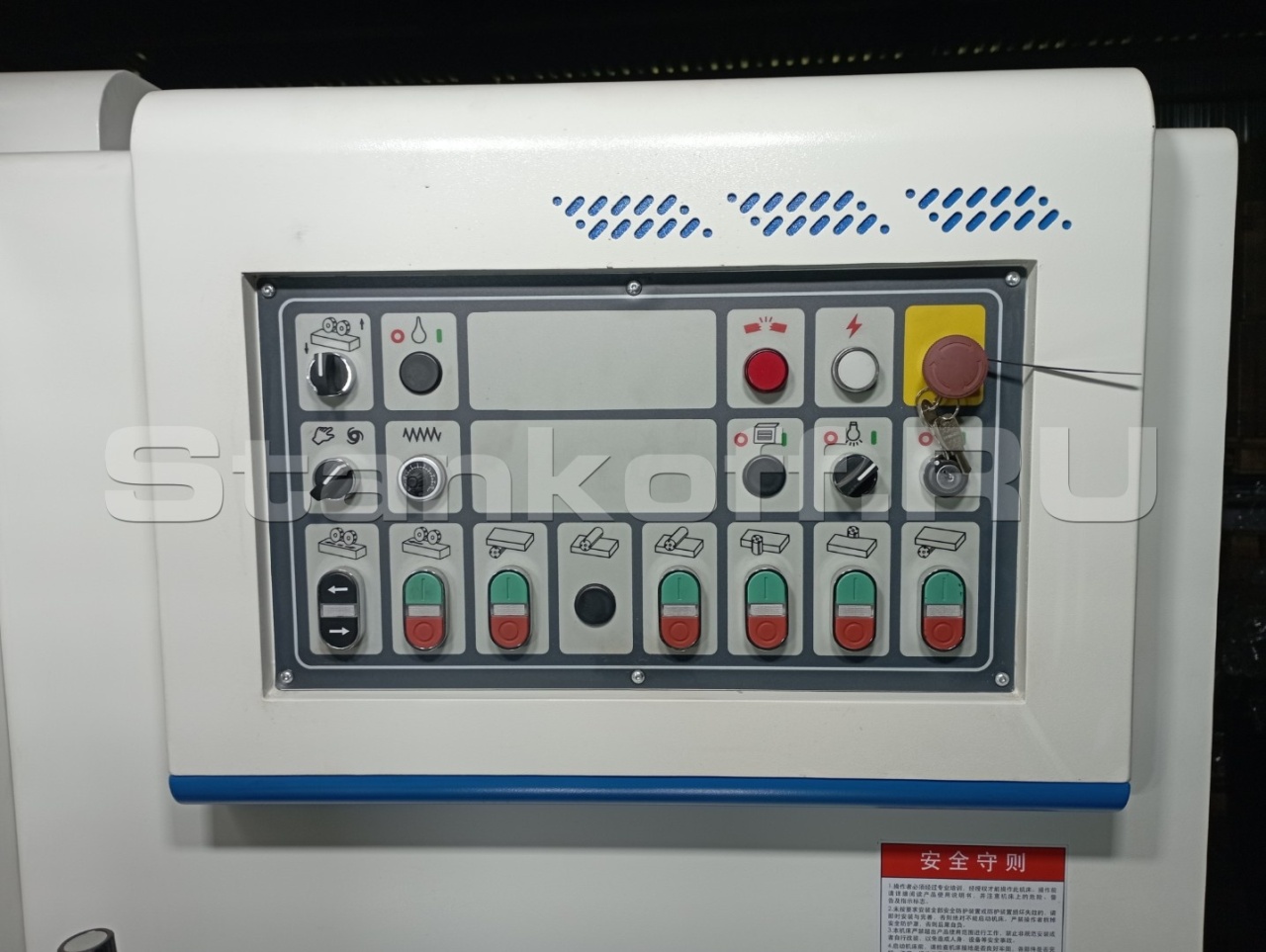

Эргономичная панель управления
Спроектирована с учётом современных стандартов станкостроения, обеспечивая удобство в работе и высокий уровень безопасности оператора.

Дополнительная панель управления
Обеспечивает удобство и ускоряет процесс переналадки станка, позволяя оперативно вносить изменения без перехода к основной панели.

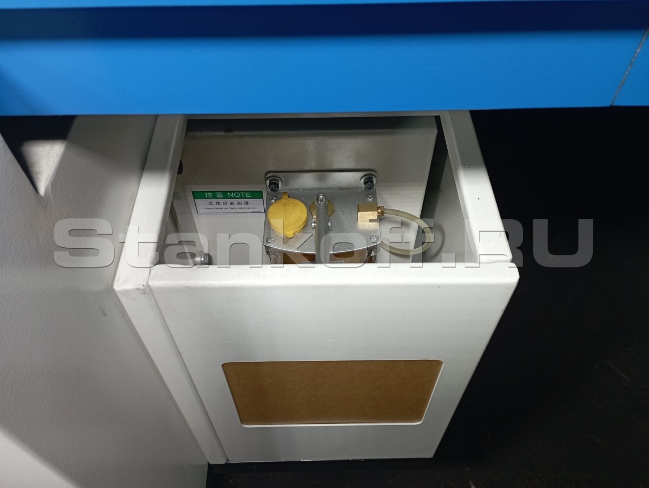

Централизованная система смазки
Предназначена для подачи смазки на рабочие поверхности при обработке массивных или смолянистых заготовок. Управление системой осуществляется вручную, обеспечивая простоту обслуживания и эффективную защиту от износа.

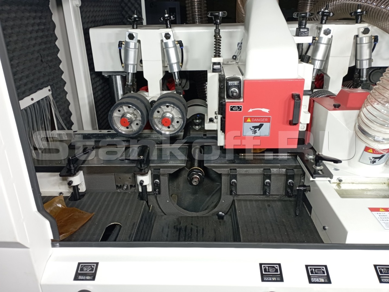

Пневматическая система прижима подающих роликов
Пневматическая система прижима подающих роликов с тремя независимыми контроллерами обеспечивает точное позиционирование заготовки в каждой зоне обработки. Настройка прижимных роликов выполняется быстро и удобно с рабочего места оператора без необходимости открывать защитный кожух.

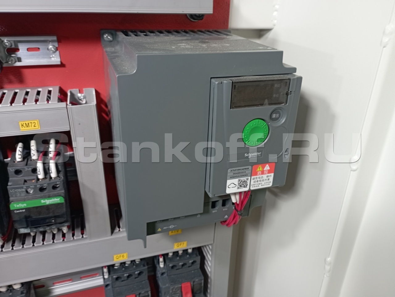

Бесступенчатая регулировка скорости подачи
Позволяет оператору быстро и удобно менять скорость (от 0 до 24 м/мин) через инвертор с центральной панели управления, без необходимости открывать кожух (опция).

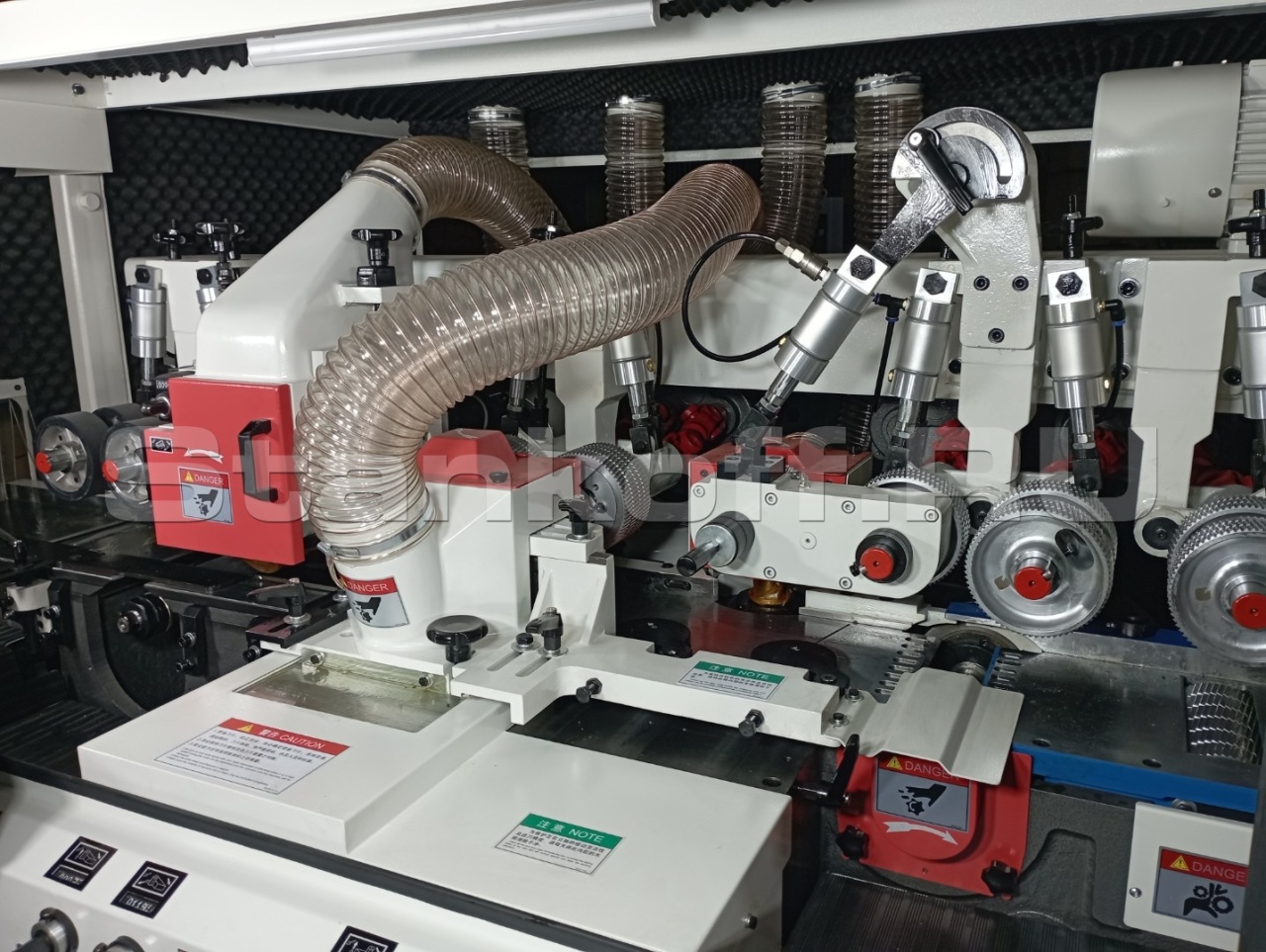

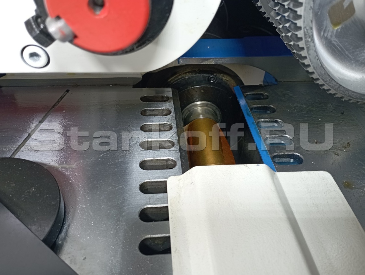

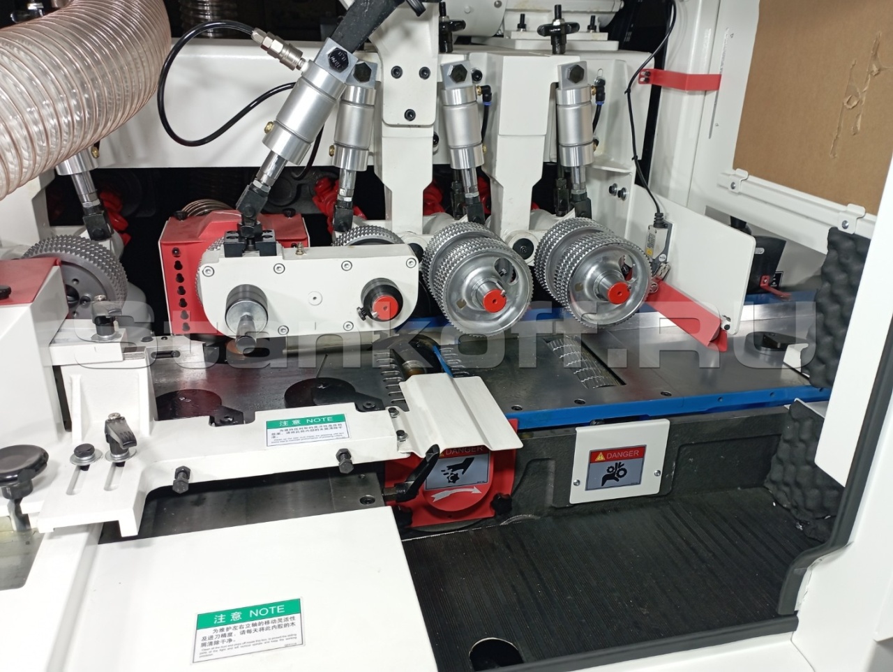

Специальная конструкция первого шпинделя
Конструкция с установкой пазовой фрезы и линейки позволяет одновременно формировать две базовые поверхности на заготовке, значительно повышая точность и качество обработки.
