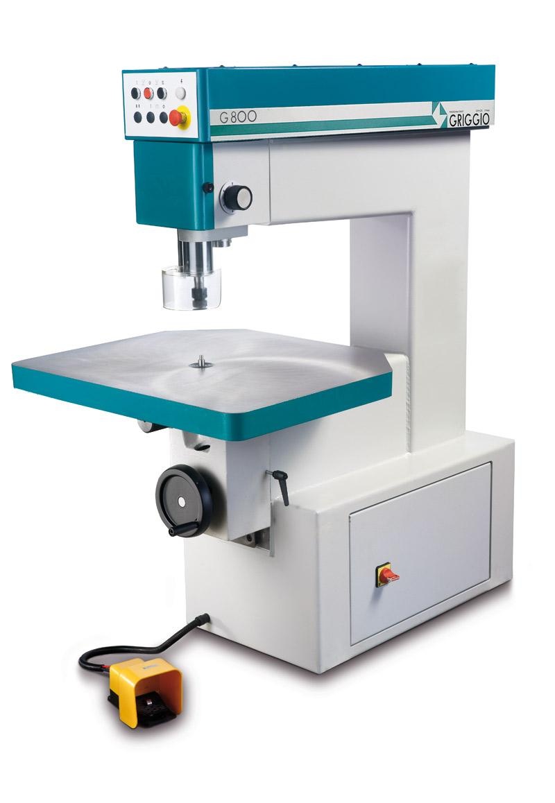

Фрезерно-копировальный станок G 800
Выполнение работ по заданному шаблону стали возможным благодаря наличию вертикального фрезерно-копировального станка GRIGGIO G 800, который характеризуется рядом преимуществ. Мощная и точная конструкция станка является основой долговечности и надежности оборудования. Двигатель в 5/6 лс позволяет осуществлять серийное производство изделий.
Пневматическое управление упрощает измерительные работы. Фрезерование на фрезерно-копировальном станке G 800 производится по шаблону концевым инструментом малого диаметра, способного вырезать контур даже самой изощренной формы. Данные характеристики оценит любой специалист по производству мебели либо столяр, которые часто сталкиваются с проблемой невозможности реализовать задуманную идею.
Фрезерно-копировальный станок G 800 характеризуется наличием ременного привода и механического тормоза. Расстояние до задней колонны составляет 75 см. Ряд дополнительных опций может усовершенствовать ваш станок до неузнаваемости. Опции заказываются дополнительно.

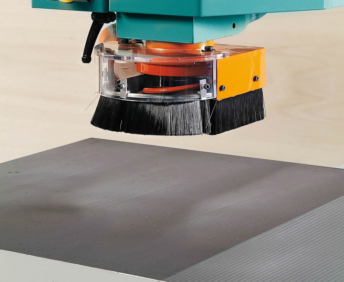

  • Аспирационный колпак (для версии без СЕ)
  • Прижим (не предусмотрен для плавающей головки)
  • Наклонный стол (не предусмотрен для автоподачи и смещения шаблона)
  • Упаковка в ящик
Аспирационный колпак Упор на столе
Технические характеристики фрезерно-копировального станка G 800
Размер рабочего стола (без СЕ) 900х750 мм
Частота вращения шпинделя 9000-18000 об/мин
Мощность мотора 3 и 4 лс (2,5 и 3,5 кВт)
Вес нетто 580 кг
Габаритный размер 1500х1000х1800 мм
Станок с нормативом СЕ размер стола 1500х1100 мм
Станок с нормативом СЕ имеет мотор с тормозом 10 сек
