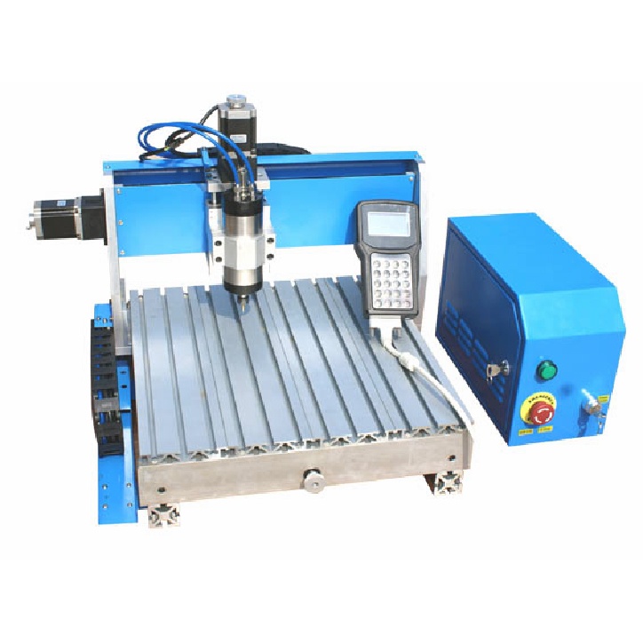

Настольная версия фрезерного станка с ЧПУ RS6090. Производит гравировку по различным материалам. Основные направления в применении станка: рекламная отрасль, маркировка, обработка мелких штампов, пресс-форм, производство художественных изделий, операции по точной механической обработке в различных производствах и т.д. с применением заготовок из материалов, таких как: металл и его сплавы, металлическая фольга, пластины из карбона, стекло, камень, в т.ч. синтетический, дерево, ДСП, МДФ, и фанера, пластик и его производные: акрил, поливинилхлорид, полистирол и т.п.
Отличается компактностью, простотой и широкой применяемостью. При этом имеет качественную резку, долгий срок службы и минимальное обслуживание. Cтанок с рабочим полем 60х90 см имеет лучшее соотношение "цена/качество", высокую отказоустойчивость и минимальный срок окупаемости.
Конструктивно: сборная металлическая станина, направляющие по осям фирмы HIWIN, подача X,Z осуществляется шпинделем, Y –порталом с приводом от шаговых двигателей через ШВП. Поверхность стола сборная из дюралевого профиля, имеющего Т-пазы для креплений заготовки, высокоскоростной двигатель шпинделя с воздушным или водяным охлаждением. Ресивер и интерфейс в отдельном блоке с подсоединенным пультом ручного управления DSP, который имеет память для программ, множество настроек, среди которых: функция запоминания состояния при прерывании работы, хранением в памяти последней точки обработки, функция прогнозирования времени обработки и т.д.
Станок можно использовать при прямом подключении к компьютеру, либо используя интерфейс USB в блоке DSP, позволяющий работать с флэш-памятью напрямую. В комплекте к станку есть все необходимое для начала работы. По заказу возможна комплектация станка специальным поворотным устройством для обработки цилиндрических поверхностей заготовки.

| Технические характеристики настольного фрезерно-гравировального станка RS-6090 mini | ||
| X, Y, Z оси | Шарико-винтовая пара | |
| Тип привода | Шаговый | |
| X, Y, Z перемещения, мм | 615x905x90 | |
| Габариты, мм | 1300x950x580 | |
| Максимальная скорость, м/мин | 4 | |
| Шпиндель, кВт | 0,8 | |
| Интерфейсы | DSP handle (с USB портом) / NCStudio / Mach3 | |
| Система команд | HPGL, G-код | |
| Диаметр инструмента, мм | 3,175-6 | |
| Подключение, В/Гц | AC 220 ± 10% / 50~60 | |
