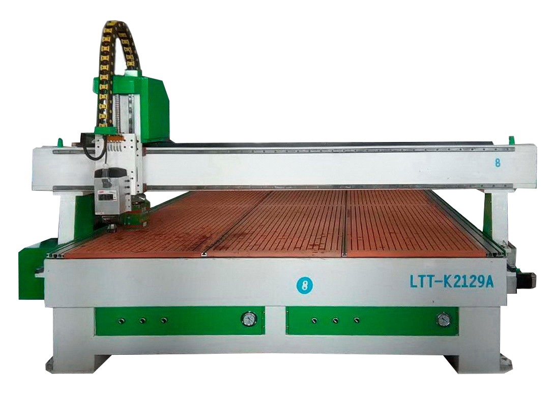

Фрезерно-гравировальный станок с ЧПУ LTT-K2129A
Данные станки широко используются в деревообрабатывающей
промышленности, мебельном производстве, для обработки деталей при
строительстве и декорировании. Станок используется для обработки дерева, МДФ, пластиков, композитов, искусственного камня, стекла, и других схожих материалов.
Отличительные особенности
- При изготовлении станка используется
высококачественная закаленная сталь, что обеспечивает длительный срок
эксплуатации и стабильную работу оборудования.
- Мощный двигатель 4.5 кВт.
- Перемещение суппорта осуществляется в 3-х плоскостях (x,y,z).
- Качественные направляющие обеспечивают плавность хода суппорта и увеличивают срок эксплуатации.
- На станке установлены точные и надежные шестеренки и трансмиссия.
- Станок оборудован вакуумным столом для лучшей фиксации заготовки. Система вакуумной фиксации заготовок позволяет осуществлять быструю смену изделий и обеспечивает надежный прижим детали при обработке.
- На столе есть Т-образные пазы для механического крепления заготовок к столу.
