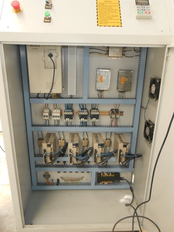

Шкаф с электрокомпонентами станка
1

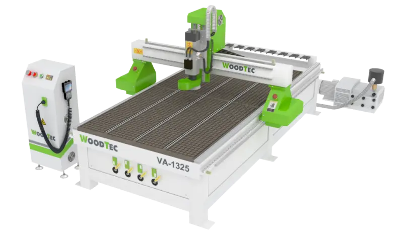

Конструктивные особенности

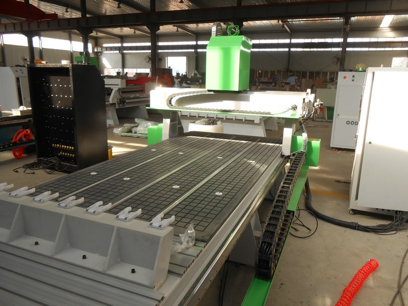

Цельносварная станина
Станина станка выполнена из толстостенных прямоугольных труб, что наряду с большим количеством поперечных балок, обеспечивают отличный уровень жесткости и виброустойчивости.
Высокоточные линейные Направляющие повышенной жесткости
За счет повышенной устойчивости и жесткости обеспечивают высокую точность перемещения портала и высокооборотного шпинделя по осям Х, Y, Z. Достигается высокая точность обработки и долговечность работы станка без потери точностных параметров.
Высокопрецизионные шариковинтовые пары
За счет полного исключения люфта обеспечивается высокоточное перемещение портала, суппорта и шпинделя по оси Z при выполнении обработки по программе с использованием ЧПУ сложных изделий с высокой степенью точности.
Косозубая рейка по осям Х и У
Перемещения по осям Х и Y нас станке используется косозубая рейка. Это решение позволяет добиться высоких скоростных показателей без ущерба точности обработок.
Вакуумный рабочий стол с «Т» - пазами для механического крепления
Алюминиевый рабочий стол, покрытый износостойким пластиком, специально разработанным для совместного использования с вакуумным насосом. Такой стол позволяет быстро и неподвижно установить заготовку на рабочий стол за счет мощной вакуумной станции 5,5 кВт. Также заготовку на стол можно крепить механически при помощи струбцин, для этого стол разделили на 4 зоны с помощью Т-образного профиля. В отличии от многих этот вакуумный насос роторно-пластинчатого принципа, который работает в разы дольше чем все конкуренты.
Вакуумный насос роторно-пластинчатого типа
В комплекте со станком поставляется современный вакуумный насос роторно-пластинчатого типа мощностью 5.5 кВт и производительностью 160 м3/час.
Промышленный электрошпиндель 9  кВт - 18 000 об/мин «HQD» (Китай)
В основу конструкции шпинделя положены лучшие конструктивные решения ведущего мирового производителя шпинделей - компании HSD (Италия). Высокая частота вращения (24 000 об/мин) и оптимальная мощность (9 кВт) дает возможность осуществлять обработку деталей из древесины, а также ДСП, МДФ, пластика, акрилового стекла и других материалов для изготовления мебели, дверей, рекламной и сувенирной продукции с высоким качеством.
Шпиндель охлаждается воздушно-принудительно, что является современным способом (никаких ведер и баков с водой) за которыми надо следить.

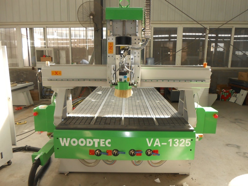

Линейный магазин автоматической смены инструмента на 8 позиций
Простая и надежная линейная конструкция магазина режущего инструмента на 8 патронов ISO 30, гарантирует стабильную работу на весь срок службы станка. Станок укомплектован.
Серводвигатели Yaskawa (Япония)
На сегодня в мире эталоном качества и надежности в сервоприводах являются двигатели Yaskawa. Имеющими многоразрядный датчик положения и оперативной функцией автоматической подстройки. А 32-х разрядный RISC-процессор сервосистемы обеспечивает быстрое регулирование по скорости и по току, что делает невозможным практически накопление ошибок даже на самых высоких скоростях. Мы поставили именно их для перемещения по осям Y, X и Z в станок и теперь можем быть уверенны в скорости, точности и надежности.
Автоматический датчик измерения и калибровки длины инструмента
Осуществляет автоматический контроль длины инструмента и позволяет, начиная работу, быстро ввести данные о поверхности стола (Z=0) и о высоте материала. Обеспечивает быстрый ввод параметров, защиту поверхности стола, что повышает производительность станка и уровень безопасной работы.
Пульт управления (RICH AUTO A57)
На всех станках с автоматической и полуавтоматической сменой инструмента мы заменили стандартные DSP-пульты Rich auto мод. А11 на А57 которая является специализированной а поэтому более удобной для работы на станках ,где требуется прописывание рабочих инструментов
Пылеулавливающий агрегат
Станок укомплектован пылеулавливающим агрегатом, что является несомненным преимущество по отношению к станкам других производителей.
Программное обеспечение «ArtCAM Express»
С ArtCAM Express вы можете моделировать и обрабатывать 2D и 3D модели быстро и просто. Это система начального уровня, и поэтому от пользователя требуется минимум знаний об обработке, она идеально подходит для неопытных пользователей. Единый инструментарий этой программы разработан так, чтобы последовательно охватить весь процесс от разработки эскиза до получения законченного изделия или штампа. ArtCAM Express позволяет делать гравировку, обработку металлов, резьбу по дереву и многое другое.
