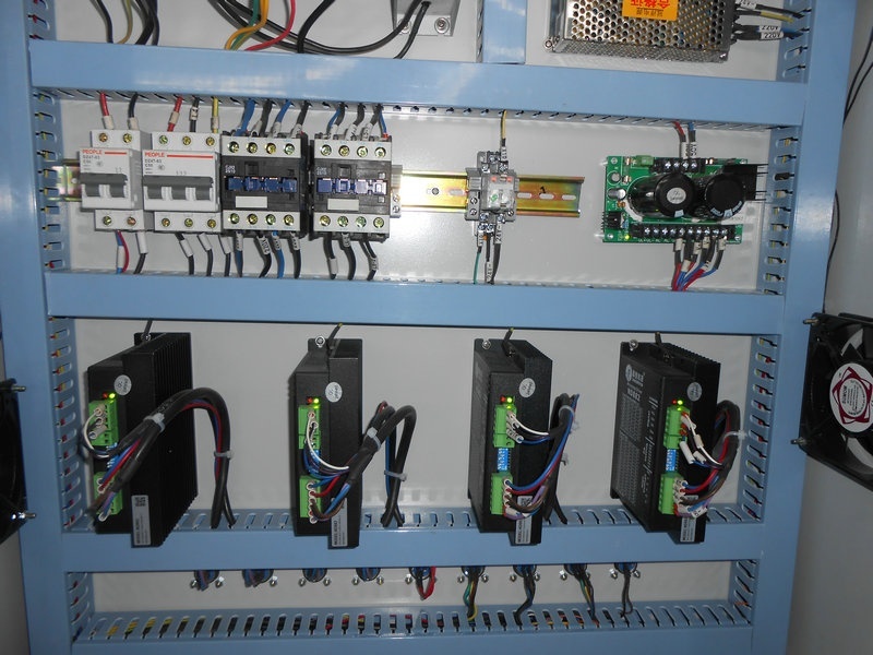

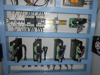

Шкаф с электрокомпонентами станка
1

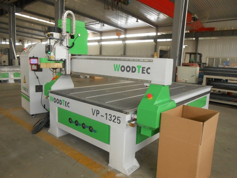

Цельносварная станина
Станина станка выполнена из толстостенных прямоугольных труб, что наряду с большим количеством поперечных балок, обеспечивают отличный уровень жесткости и виброустойчивости.

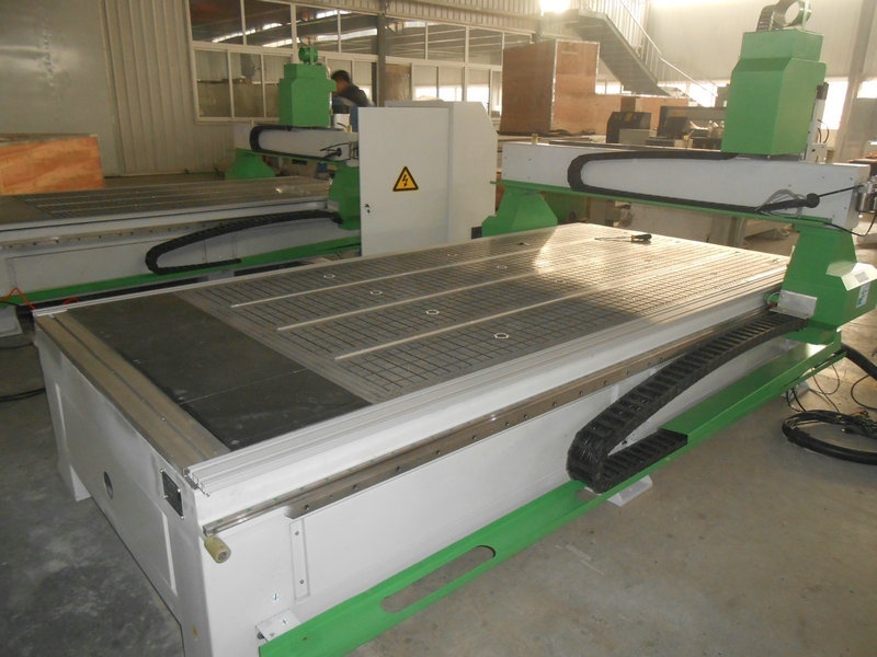

Вакуумный рабочий стол с «Т» - пазами для механического крепления
Алюминиевый рабочий стол, покрытый износостойким пластиком, специально разработанным для совместного использования с вакуумным насосом. Такой стол позволяет быстро и неподвижно установить заготовку на рабочий стол за счет мощной вакуумной станции 5,5 кВт. Также заготовку на стол можно крепить механически при помощи струбцин, для этого стол разделили на 4 зоны с помощью Т-образного профиля. В отличии от многих этот вакуумный насос роторно-пластинчатого принципа, который работает в разы дольше чем все конкуренты.
Вакуумный насос роторно-пластинчатого типа
В комплекте со станком поставляется современный вакуумный насос роторно-пластинчатого типа мощностью 5.5 кВт и производительностью 160 м3/час.

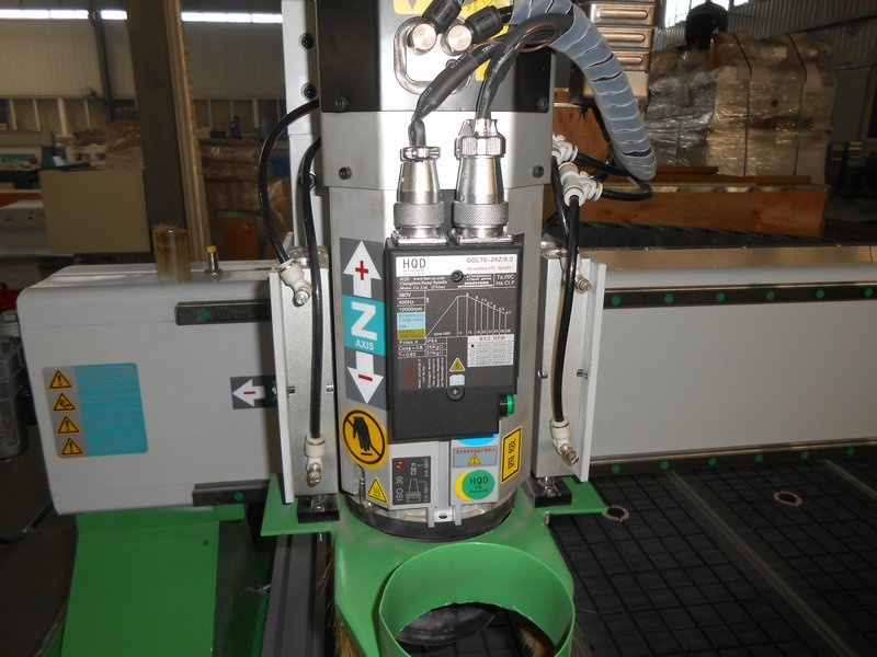

Промышленный электрошпиндель 9 кВт - 18 000 об/мин «HQD» (Китай)
В основу конструкции шпинделя положены лучшие конструктивные решения ведущего мирового производителя шпинделей - компании HSD (Италия). Большая мощность и полуавтоматическая смена инструмента делает этот станок универсальным и производительным.
Шпиндель охлаждается воздушно, что является современным способом (никаких ведер и баков с водой за которыми нужно следить).
