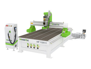

Конструктивные особенности
Цельносварная станина
Станина станка выполнена из толстостенных прямоугольных труб, что наряду с большим количеством поперечных балок, обеспечивают отличный уровень жесткости и виброустойчивости.
Высокоточные линейные направляющие повышенной жесткости
За счет повышенной устойчивости и жесткости обеспечивают высокую точность перемещения портала и высокооборотного шпинделя по осям Х, Y, Z. Достигается высокая точность обработки и долговечность работы станка без потери точностных параметров.
Высокопрецизионные шариковинтовые пары
За счет полного исключения люфта обеспечивается высокоточное перемещение портала, суппорта и шпинделя по оси Z при выполнении обработки по программе с использованием ЧПУ сложных изделий с высокой степенью точности.
Косозубая рейка по осям х и у
Перемещения по осям Х и Y нас станке используется косозубая рейка. Это решение позволяет добиться высоких скоростных показателей без ущерба точности обработок.
Вакуумный рабочий стол с
Вакуумный рабочий стол с "Т"-пазами для механического крепления
Алюминиевый рабочий стол покрытый износостойким пластиком специально разработанным для совместного использования с вакуумным насосом. Такой стол позволяет быстро и неподвижно установить заготовку на рабочий стол за счет мощной вакуумной станции 5,5 кВт. Также заготовку на стол можно крепить механически при помощи струбцин, для этого стол разделили на 4 зоны с помощью Т-образного профиля. В отличии от многих этот вакуумный насос роторно-пластинчатого принципа, который работает в разы дольше чем все конкуренты.
Вакуумный насос роторно-пластичного типа (опция)
В комплекте со станком может поставляться современный вакуумный насос роторно-пластинчатого типа BECKER мощностью 5,5 кВт и производительностью 160 м³ /час каждый.
Промышленный электрошпиндель 9 кВт
В основу конструкции шпинделя положены лучшие конструктивные решения ведущего мирового производителя шпинделей - компании HSD (Италия). Высокая частота вращения (18 000 об/мин) и оптимальная мощность (9 кВт) дает возможность осуществлять обработку деталей из древесины, а также ДСП, МДФ, пластика, акрилового стекла и других материалов для изготовления мебели, дверей, рекламной и сувенирной продукции с высоким качеством.
Шпиндель охлаждается воздушно-принудительно, что является современным способом (никаких ведер и баков с водой) за которыми надо следить.

Стандартная комплектация
№ Наименование Кол-во, шт. Примечание
1 Электрошпиндель HQD, Китай (воздушное охлаждение) 1 9 кВт 18 000 об/мин
2 Частотный преобразователь для плавного изменения оборотов электрошпинделя 1
3 Шкаф с электрокомпонентами станка 1
4 Ручной пульт управления станком WEIHONG 1 NK105 G3
5 Датчик измерения и калибровки инструмента 1
6 Вакуумный стол (4 зоны) с «T-пазами» для возможности механической фиксации деталей струбцинами 1 2 роторно-пластинчатых вакуумных насоса 5,5 кВт (Опция)
7 Серво-гибридные двигатели 4 LeadShine
8 Линейные направляющие прямоугольного сечения по оси X, Y и Z (комплект) 3
9 Передача при помощи косозубых реек по осям X, Y (комплект) 2
10 Шарико-винтовая передача по оси Z 1
11 Набор патронов для автоматической смены инструментов (комплект) 1 ISO30
12 Набор цанг, фиксация гайкой (комплект) 1 Цанга ER32
13 Набор фрез для обработки дерева/МДФ/ДСП (комплект) 1
14 Набор гаечных ключей для обслуживания станка 1
15 Струбцина для механического крепления деталей (комплект) 1
16 Ящик с ЗИП 1
17 Аспирационный кожух на шпиндель 1
18 Программное обеспечение 1 на русском языке
19 Руководство пользователя 1 на русском языке
20 Комплект воздуховодов 1
21 Пылеулавливающий агрегат 1 3 кВт
Размеры зоны обработки X и Y, наибольшие, мм 1300 х 2500
Перемещение шпинделя по оси Z, мм 300
Система смены инструмента Полуавтоматическая
Тип передачи по оси Z ШВП
Тип передачи по оси X и Y Косозубые рейки
Тип рабочего стола Вакуумный и механический с «Т»-пазами крепления 4 зоны
Тип электродвигателей перемещения Сервогибридные
Скорость рабочего хода, м/мин 0 – 15
Скорость холостого хода, м/мин 0 – 25
Частота вращения шпинделя, об/мин 0 – 18 000
Мощность шпинделя, кВт 9
Тип охлаждения шпинделя воздушное
Тип цанги ER32
Посадочный диаметр инструмента (наибольший), мм 20
Напряжение, В 380
Частота тока, Гц 50
Общая установленная мощность, кВт 20
Габаритные размеры в упаковке
Длина, мм 3100
Ширина, мм 1600
Высота, мм 1430
Вес, кг 1400
