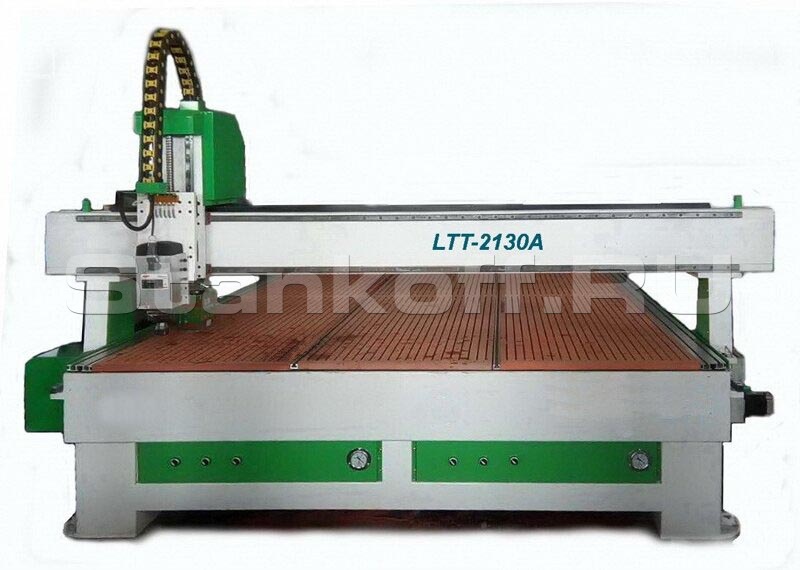

Фрезерно-гравировальный станок с ЧПУ LTT-2130A
Данный станок широко используется в деревообрабатывающей промышленности, мебельном производстве, для обработки деталей при строительстве и декорировании. Станок используется для обработки дерева, МДФ, пластиков, композитов, искусственного камня, стекла, и других схожих материалов.
Особенности
  • При изготовлении станка используется высококачественная закаленная сталь, что обеспечивает длительный срок эксплуатации и стабильную работу оборудования.
  • Мощный двигатель 4.5кВт.
  • Перемещение суппорта осуществляется в 3-х плоскостях (x,y,z).
  • Качественные направляющие обеспечивают плавность хода суппорта и увеличивают срок эксплуатации.
  • На станке установлены точные и надежные шестеренки и трансмиссия.
  • Станок оборудован вакуумным столом для лучшей фиксации заготовки. Система вакуумной фиксации заготовок позволяет осуществлять быструю смену изделий и обеспечивает надежный прижим детали при обработке.
  • На столе есть Т-образные пазы для механического крепления заготовок к столу.
