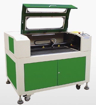

Лазерно-гравировальный станок LS 6090
Лазерно-гравировальное оборудование широко применяется в современной промышленности для производства модельной продукции, изготовления штампов, печатей, а также разнообразных сувенирных изделий. Модель с ЧПУ LS 6090 представляет собой компактное, функциональное и недорогое оборудование для гравировки разнообразных материалов, активно используемое на небольших производствах, в цехах, а также непосредственно в офисных помещениях.
Назначение
Лазерно-гравировальный станок с ЧПУ LS 6090 применяется для обработки при помощи лазера заготовок, произведенных из древесины различных пород, разнообразного пластика, камня, стекла, кожи, резины, металла (только с применением специальной пасты) с целью производства модельной и сувенирной продукции.
Преимущества
- широкие функциональные возможности станка связаны с наличием в базовом комплекте поставки лазера СО2, который позволяет осуществлять качественную обработку разнообразных неметаллических поверхностей, а также металла (при условии применения специализированной пасты);
- регулировка мощности лазерной установки может производиться дистанционно при помощи системы числового программного управления, а также при помощи кнопок управления, расположенных на поверхности станка, что обеспечивает удобство работы оператора;
- установленная мощность лазера напрямую связана с производительностью станка, таким образом, обеспечивается способность качественной обработки разнообразных материалов;
- станок функционирует от сети с напряжением 220 В, что позволяет использовать его в офисных помещениях;
- подсвечивание рабочей зоны станка упрощает настройку оборудование и контроль производственного процесса гравировки заготовок;
- в целях обеспечения безопасности работы оператора и его защиты от излучения, станок укомплектован защитным тонированным стеклом, расположенным на крышке устройства.
