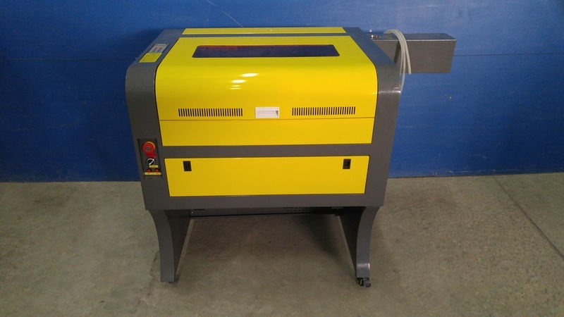

Лазерный гравер широко применяется в изготовлении печатей, штампов и сувенирной продукции и являются самым доступным из всех лазерных граверов, предлагаемых на российском рынке из аналогичных. Благодаря компактности лазерно-гравировального оборудования, возможно его использование в небольших мастерских и офисных помещениях.
Применение на этом станке лазера СО2 позволяет обрабатывать любые неметаллические поверхности (дерево, оргстекло, пластик, камень (натуральный и искусственный), резина, кожа и др.). Мощность лазера можно регулировать как на самом лазерном гравере, так и через программное обеспечение. При этом мощность излучения влияет только на производительность лазерного гравера, поэтому на данных моделях по сравнению с более мощными лазерными граверами можно обрабатывать такие же материалы, но с меньшей скоростью. Высокое разрешение позволяет обрабатывать детали с большой точностью и наносить лазерную гравировку мелких изображений.
Станок оборудован подсветкой рабочей области. На крышке лазерного гравера установлено тонированное стекло для контроля процесса обработки, в тоже время, защищающее от лазерного излучения.

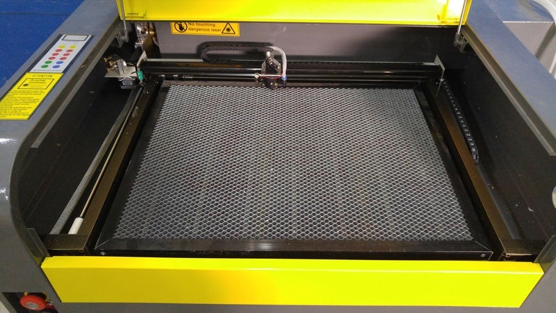

Ячеистый рабочий стол размером 400х600мм.

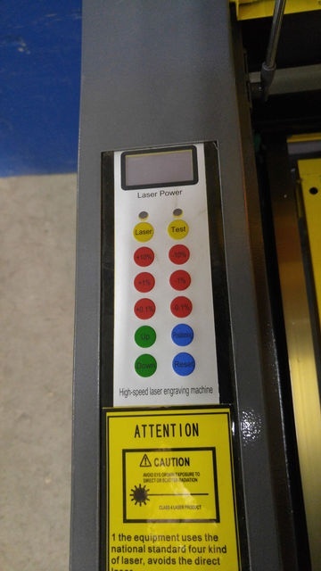

Органы управления выведены на переднюю панель.
Все узлы управления станка расположены в боковом закрытом отсеке.
Колба СО2 лазера мощностью 60 Ватт расположена в задней части станка. Производитель колб EFR Laser

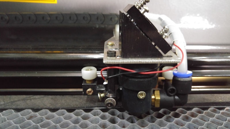

Настройка луча производится с помощью зеркальных линз.
Перемещение лазерной головки производится с помощью шаговых двигателей по круглым направляющим.
Встроенный вентилятор для отвода дыма.

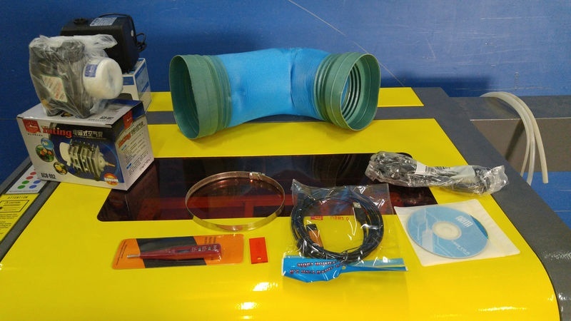

Комплектация
Комплектация
- компрессор воздушный
- водяной насос
- патрубок вентилятора
- воздуховод
- кабель 220В
- кабель USB
- флешка USB
- калибровочная пластина
- индикаторная отвертка
