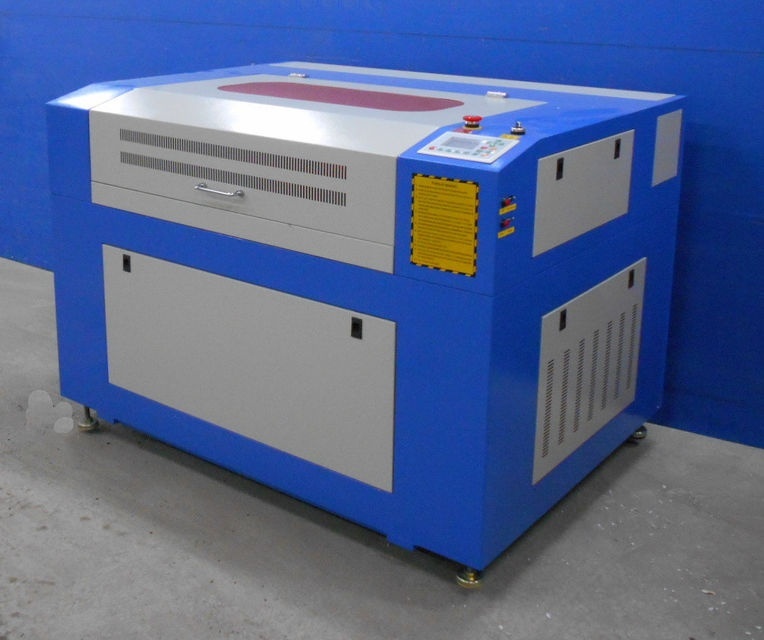

Лазерно-гравировальный станок с ЧПУ Z 9060

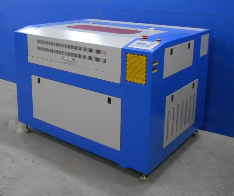

Лазерный гравер широко применяется в изготовлении печатей, штампов и сувенирной продукции и являются самым доступным из всех лазерных граверов, предлагаемых на российском рынке из аналогичных. Благодаря компактности лазерно-гравировального оборудования, возможно его использование в небольших мастерских и офисных помещениях.
Применение на этом станке лазера СО2 позволяет обрабатывать любые неметаллические поверхности (дерево, оргстекло, пластик, камень (натуральный и искусственный), резина, кожа и др.). Мощность лазера можно регулировать как на самом лазерном гравере, так и через программное обеспечение. При этом мощность излучения влияет только на производительность лазерного гравера, поэтому на данных моделях по сравнению с более мощными лазерными граверами можно обрабатывать такие же материалы, но с меньшей скоростью. Высокое разрешение позволяет обрабатывать детали с большой точностью и наносить лазерную гравировку мелких изображений.
Станок оборудован подсветкой рабочей области. На крышке лазерного гравера установлено тонированное стекло для контроля процесса обработки, в тоже время, защищающее от лазерного излучения.
Особенности конструкции
Ячеистый стол с размером поля обработки 600х900
Головка лазерной резки оснащена пневмообдувом. Вывод лазера от трубки к головке происходит при помощи специальных зеркал и линз.
Перемещение головки лазера происходит по линейным направляющим с помощью зубчато-ременной передачи шаговыми приводами.
При опускании передней и задней декоративной панели есть возможность сквозного прохода заготовок и работы с заготовками без ограничения длины.

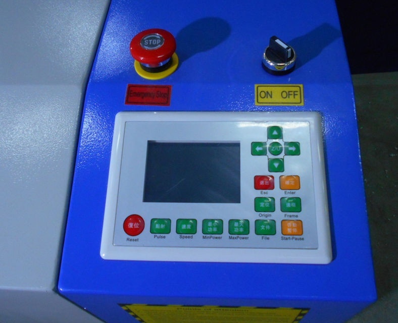

Панель управления станком с ж/к экраном и кнопочным набором находится на передней правой части станка. Контроллер управления позволяет выбрать русский язык для управления операциями.

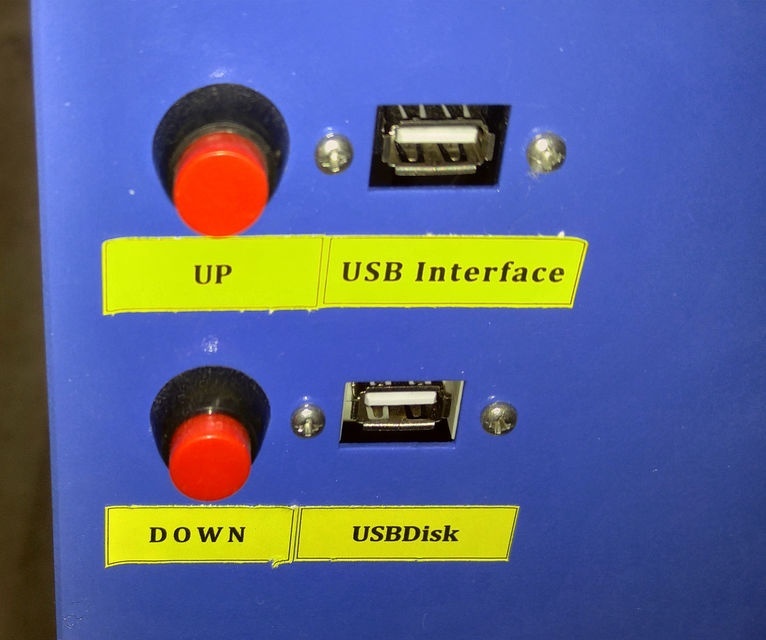

Управление подъёмом-опусканием стола и USB разъёмы для ввода данных расположены на правой боковой панели станка.

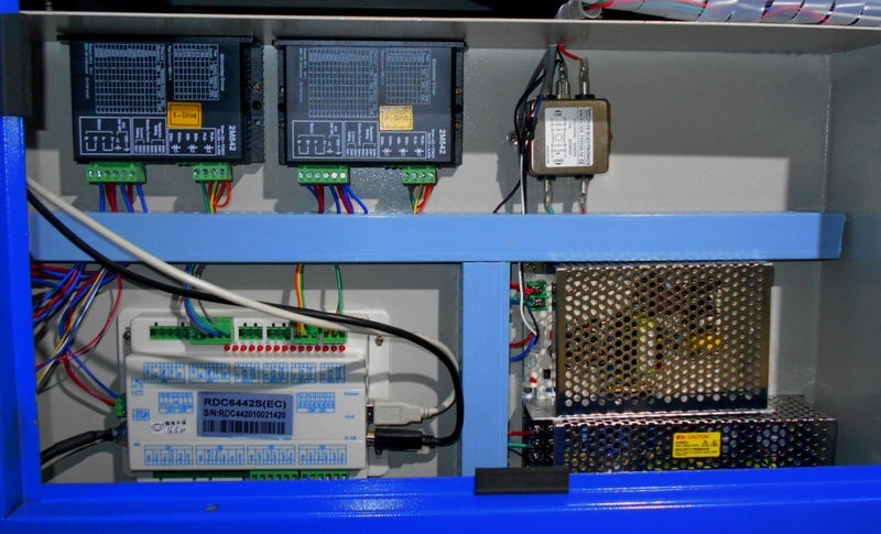

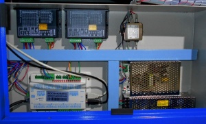

Надёжный контроллер управления RDC6442

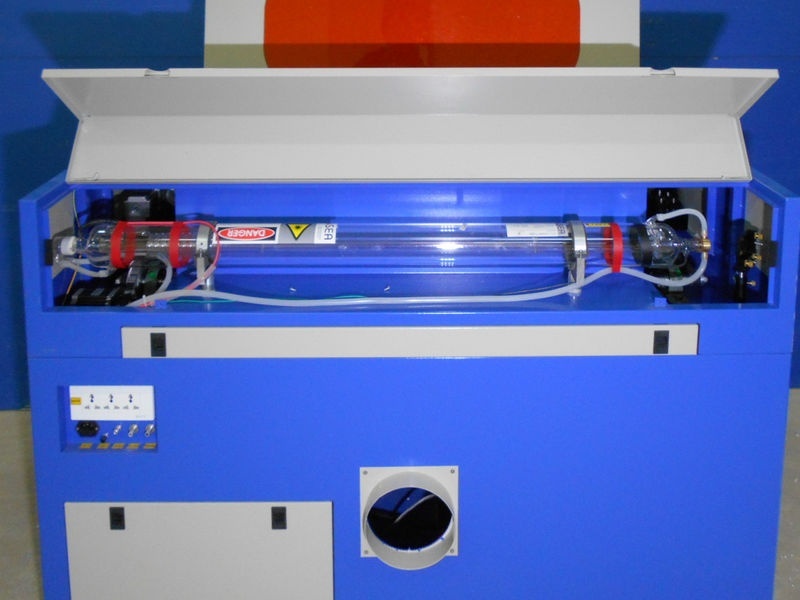

Колба CO2 лазера мощностью 80Вт расположена в заднем верхнем отсеке станка и имеет удобный доступ для осмотра и обслуживания.

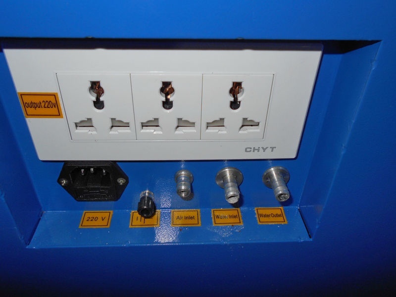

Все коммуникации выведены на единый хаб расположенный на задней панели станка.

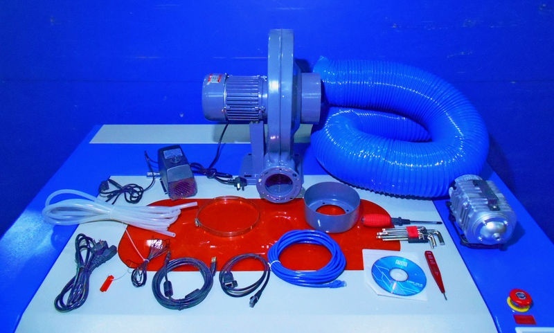

Водяная помпа для обеспечения охлаждения систем станка
Вентилятор для отвода продуктов горения из зоны обработки подключается с тыловой части станка и выводится шлангом в трубу или вытяжную вентиляцию.
Портативный компрессор для обеспечения удаления продуктов горения из зоны обработки сжатым воздухом.
Комплектация станка
Комплектация станка
- Бокс универсальный
- Колба лазера
- Помпа с трубкой
- Компрессор
- Вентилятор
- Воздуховоды с хомутом
- Кабели питания
- Кабель USB
- Диск с ПО
- Калибровочные пластины
- Набор торцевых ключей
- Отвёртка крестовая
- Отвёртка-индикатор
