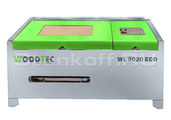

Лазерно-гравировальный станок с ЧПУ WoodTec WL 4040 M2 50W ECO
Лазерный станок WoodTec WL 4040 M2 50W ECO предназначен для лазерной обработки различных материалов. Обработка материалов производится методом резки и гравировки по плоскости.

Технические характеристики лазерно-гравировального станка с ЧПУ WoodTec WL 4040 M2 50W ECO
Размеры рабочего стола, мм 400 х 400
Тип передачи по осям Ременная
Тип рабочего стола Реечный
Тип электродвигателей перемещения Шаговые
Максимальная толщина резки, мм До 6
Скорость резки, мм/мин 0 - 960
Скорость гравировки, мм/мин 0 - 1000
Тип лазерной трубки CO2 герметичная лазерная трубка с водяным охлаждением
Мощность лазерной рубки, Вт 50
Тип охлаждения трубки Жидкостное
Точность позиционирования, мм ≤ ± 0,01
Напряжение, В 220
Частота тока, Гц 50
Общая установленная мощность, кВт 1
Габаритные размеры станка в упаковке ДxШxВ, мм 1280x910x530
Вес, кг 80
