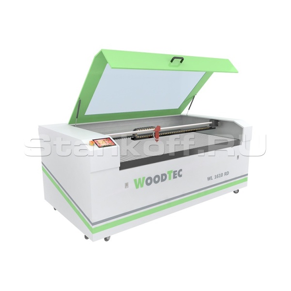

Лазерно-гравировальный станок WoodTec WL 1610 RD предназначен для выполнения резки и гравировки на различных материалах. Обработка осуществляется по плоскости с высокой точностью и качеством. Оборудование широко используется для обработки древесины и фанеры. Также подходит для работы с различными видами пластика, включая акрил, оргстекло, полистирол и ПЭТ. Помимо этого, станок эффективно справляется с обработкой натуральных, полусинтетических и синтетических тканей, стеклоткани, фетра, а также резины, картона и бумаги. Станок имеет возможность выполнять гравировку на стекле, камне и керамических изделиях, что значительно расширяет его область применения.
Конструктивные особенности
ВЫСОКОТОЧНЫЕ ЛИНЕЙНЫЕ НАПРАВЛЯЮЩИЕ ПОВЫШЕННОЙ ЖЕСТКОСТИ
Усиленная устойчивость и жесткость направляющих гарантируют точное перемещение, обеспечивая высокую точность обработки. Это способствует долговечной работе станка без снижения его точностных характеристик.
Приводные ремни
Приводные ремни
В конструкции станка применяются прочные приводные ремни для перемещения портала и лазерного сопла. Эти ремни обеспечивают отличные скоростные показатели и высокую точность работы.
Лазерная трубка
Лазерная трубка
На станке WoodTec WL 1610 RD используются лазерные трубки мощностью 100 - 130 и 130 - 150 Ватт.
Высокоточные шаговые двигатели
В станке используются промышленные шаговые двигатели, которые обеспечивают точное и надежное перемещение по всем осям. Их высокая точность и надежность гарантируют бесперебойную работу и стабильное качество выпускаемой продукции.
Пульт управления RDL 6445G
Современный пульт управления станком обеспечивает выполнение различных задач с минимизацией ошибок и брака. Интуитивно понятный дисплей позволяет легко просматривать файлы, режимы работы, координаты и размеры зоны обработки.
Вытяжной вентилятор
Вытяжной вентилятор
Вытяжной вентилятор эффективно удаляет дым и газы, образующиеся при резке материалов. Это предотвращает появление неприятных запахов в помещении и снижает риски для здоровья, защищая дыхательные пути людей, находящихся рядом со станком.
Воздушный компрессор
Предназначен для обдува линзы, предотвращая накопление дыма и копоти. Поток воздуха эффективно удаляет продукты горения из зоны обработки, обеспечивая чистоту и предотвращая загрязнение оборудования.
Программное обеспечение
RDWorks — это современная платформа для работы с лазерными станками, обеспечивающая удобную настройку режимов резки и гравировки. Оно может быть установлено как отдельная программа или в виде макроса для графических приложений. RDWorks поддерживает форматы CDR, AI, BMP, PLT, DXF, DWG и совместимо с такими графическими программами, как CorelDraw и Illustrator.
