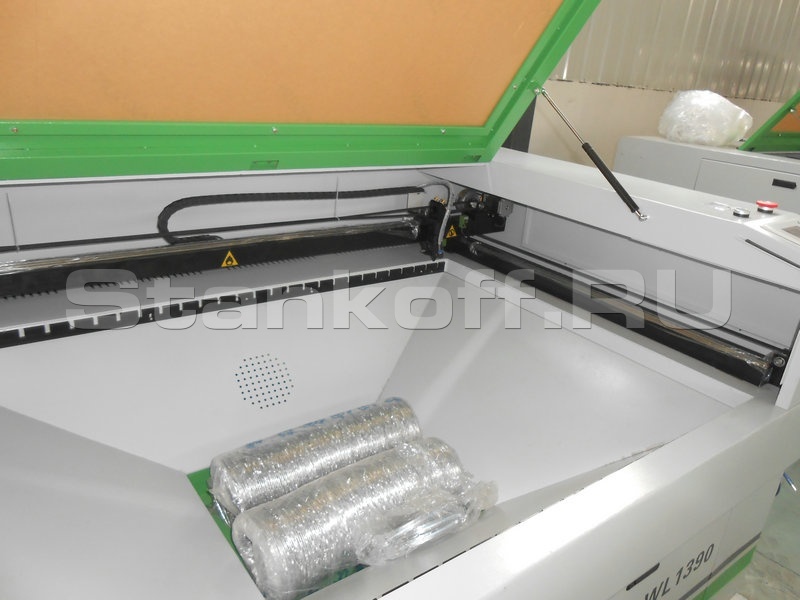

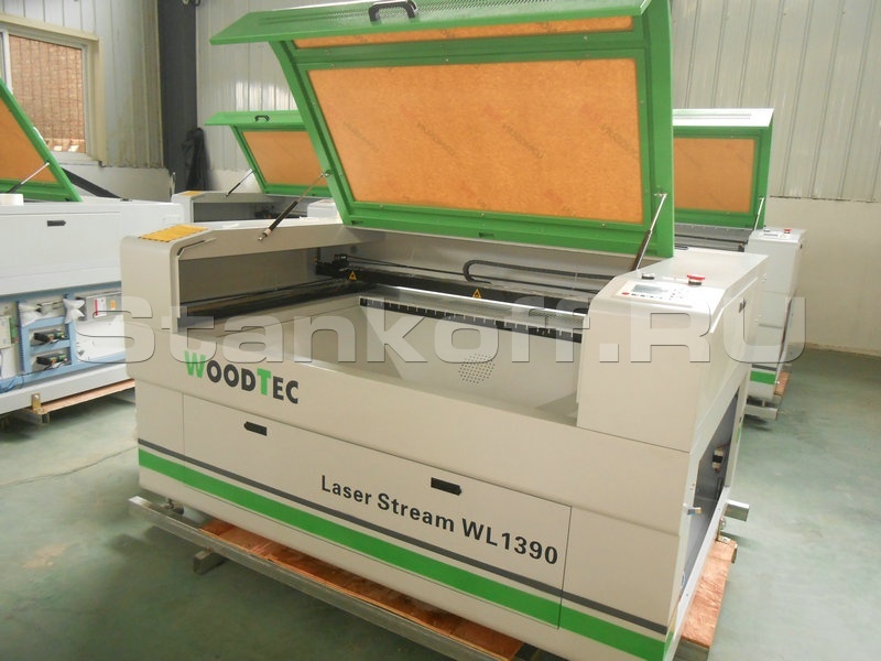

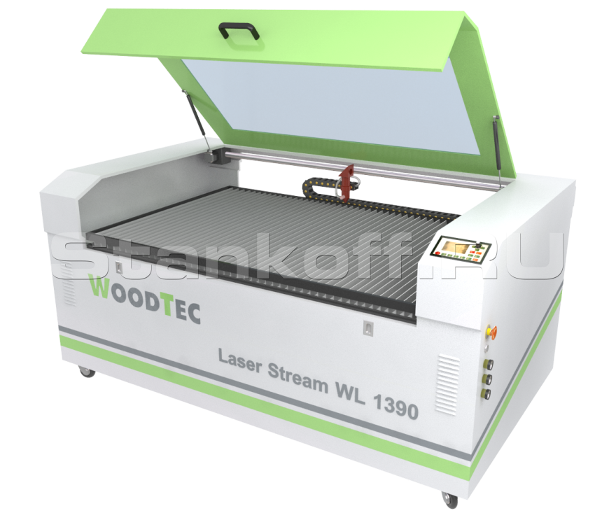

Лазерно-гравировальный станок с ЧПУ LaserStream WL 1390
Лазерный станок LaserStream WL 1390 предназначен для лазерной обработки различных материалов. Обработка материалов производится методом резки и гравировки по плоскости.
Основное использование в обработке дерева, фанеры. Пластики: акрил, оргстекло, полистирол, ПЭТ. Ткани: натуральны, полусинтетические, синтетические, стеклоткани, фетр. А также резины, картона и бумаги и пр. Расширением сферы применения этих станков является возможность гравировки на камне, стекле и любой керамики.

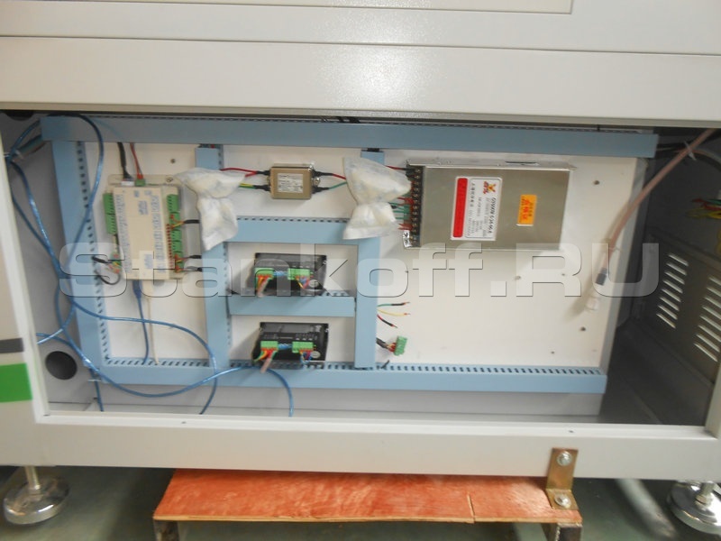

Станок WoodTec LS 1390 – механическая часть (шаговые двигатели, платы управления, пульт управления с дисплеем)

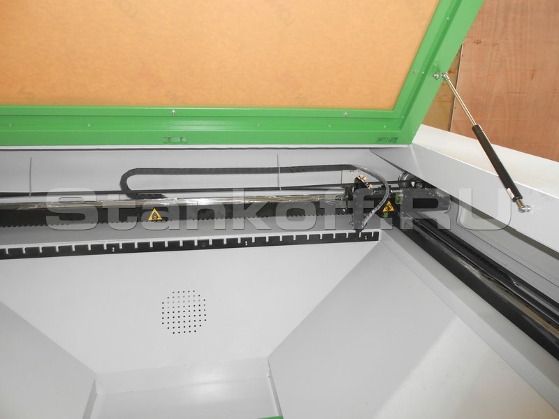

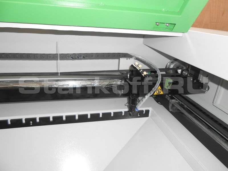

Высокоточные линейные направляющие повышенной жесткости «PMI»
За счет повышенной устойчивости и жесткости обеспечивают высокую точность перемещения портала и высокооборотного шпинделя по оси Y. Достигается высокая точность обработки и долговечность работы станка без потери точностных параметров.
Приводные ремни
Приводные ремни
Приводные ремни
В конструкции станка для перемещения портала и лазерного сопла используются долговечные приводные ремни CNFULO. Они обеспечивают высокие скоростные характеристики при высокой точности

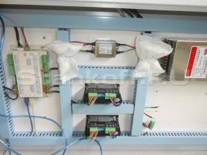

Высокоточные шаговые двигатели
Для перемещения по всем осям в конструкции станка применены промышленные шаговые двигатели, точность и надежность которых обеспечивает бесперебойную работу и стабильно высокое качество выпускаемой продукции.

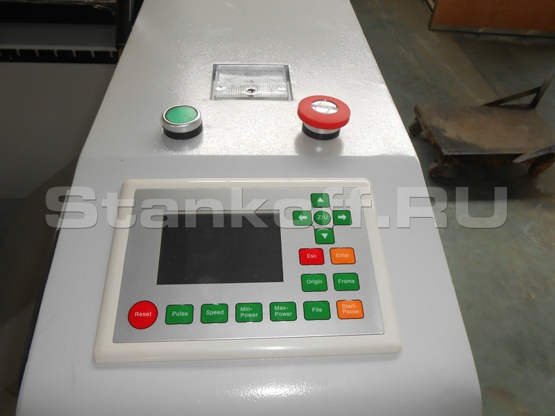

Пульт управления RDL 6442G
Современный, удобный пульт управления станком позволит реализовать большое количество задач, избежать ошибок и брака. Удобный дисплей позволит просматривать файлы, режимы, координаты, размеры зоны обработки.

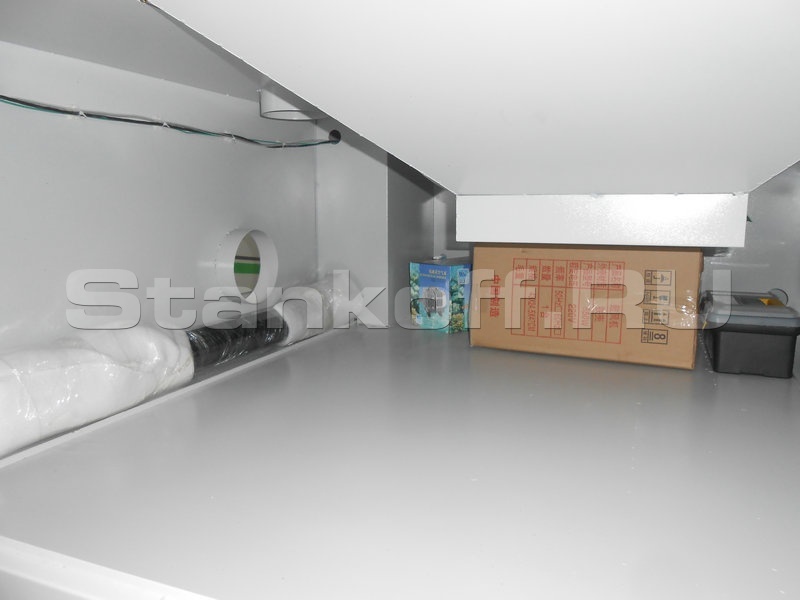

Вытяжной вентилятор
Вытяжной вентилятор
Обеспечивает удаление дыма и газов образовываемых во время резки материалов, которые могут создавать не только неприятный запах в помещении но и нанести вред легким человека находящимся рядом со станком.
