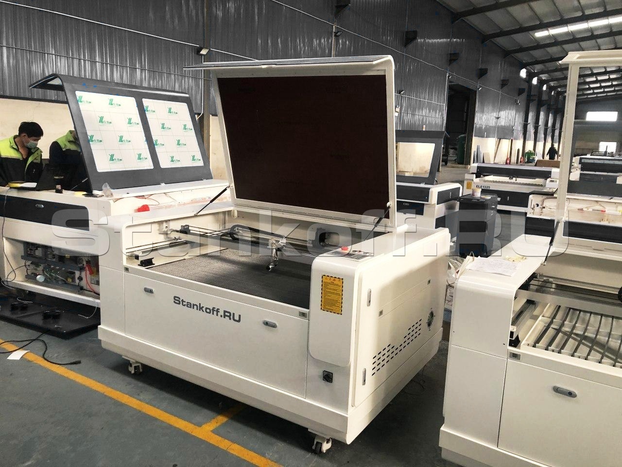

Лазерно-гравировальный станок с ЧПУ LM 1390 NEW Reci
Станок предназначен для высококачественной резки и гравирования поверхностей деталей и заготовок по плоскости.
Область применения
Станки широко применяются для производства рекламной, сувенирной, текстильной, обувной, мебельной и пр. продукции.
Востребованы в производствах, связанных с обработкой материала из пластика, акрила, оргстекла, фанеры, дерева, шпона, многослойного картона, тонкого металла и т.д.
Конструктивные особенности

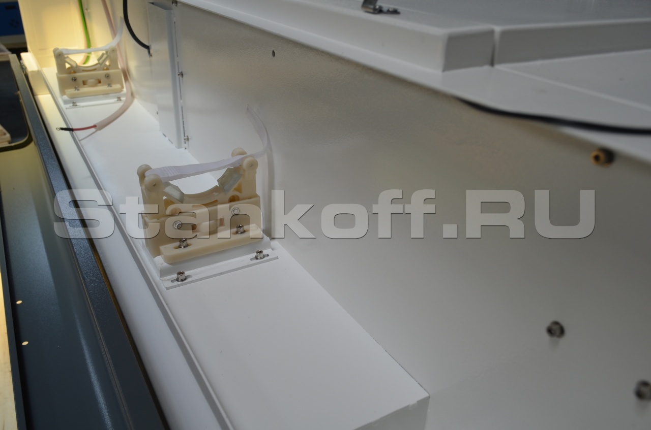

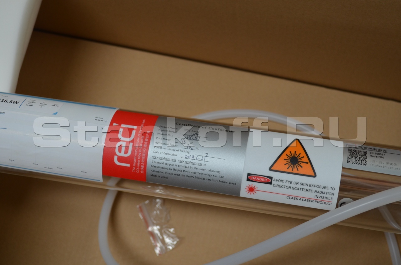

Лазерная трубка Reci
Представляется колбой из стекла, имеющей три внутренних контура. Внешний и внутренний контуры связываются между собой, наполнены газовой смесью, важнейшие комплектующие - СO2-N2-He. Обращаем внимание, что электронами (Катод, Анод) располагает только внутренний контур, именно на данные электроны поступает электроток с блока высокого напряжения, который контролируется управляющей системой. При подаче тока происходит вынужденное возбуждение, приводящее к лазерному излучению. Между внешним и внутренним контуром имеется охладитель, традиционно вода, которая проходит дистилляцию, своим циркулированием устраняет перегрев лазерной трубки, вследствие чего деградация газовой смеси замедляется.
Четырехсторонняя загрузка
Возможность загрузки материалов с четырех сторон позволяет обрабатывать материалы большого размера.

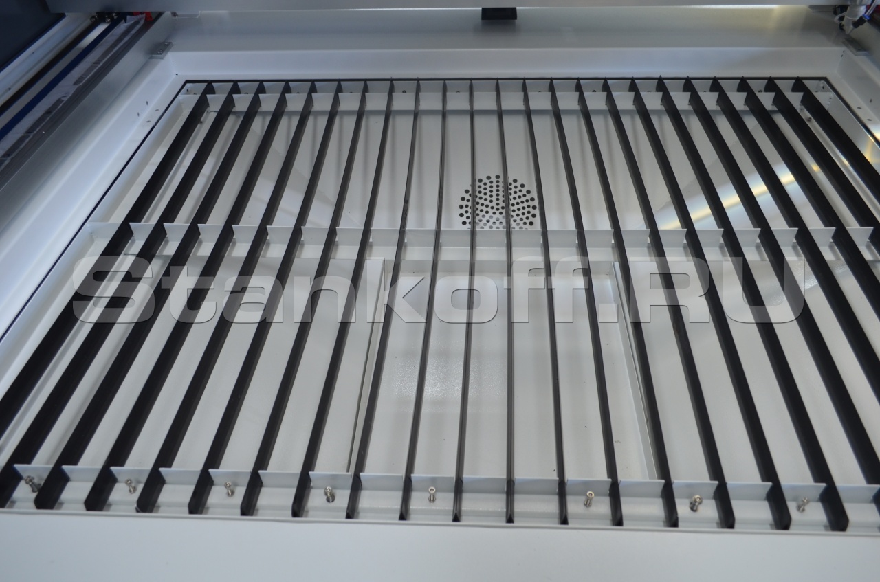

Реечный и сотовый столы
Позволяют осуществлять на станке операции лазерной резки и лазерной гравировки. Сотовый стол предназначен для обработки мелких заготовок и при работе с мягкими материалами: ткань, кожа, бумага и др., является его главным предназначением. Детали и материал не проваливают на дно корпуса станка.

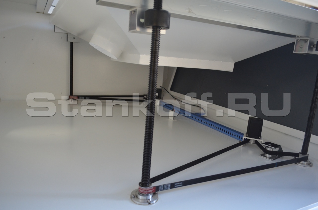

Подъёмный рабочий стол
Перемещение высоты стола происходит при помощи электродвигателя, управление осуществляется с кнопки, находящейся на пульте. Предназначение этой опции заключается в том, чтобы производить обработку объемных заготовок, а также в установке осей вращения.
Высокоточные линейные направляющие повышенной жесткости SHAC (Тайвань)
Направляющие линейного перемещения SHAC созданы для перемещения узлов и деталей станков промышленных автоматизированных комплексов. Данные направляющие полностью соответствуют международным и европейским образцам, их производство приходит с постоянным контролем качества. SHAC предназначены для решения множества задач линейного перемещения в сфере строения станков и машиностроения, также они универсальны для решения задач линейного перемещения при производстве станков ЧПУ и автоматизированных комплексов.

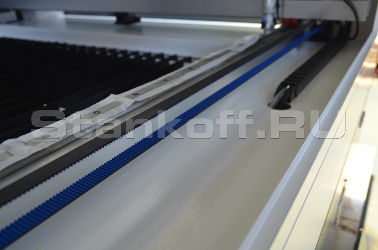

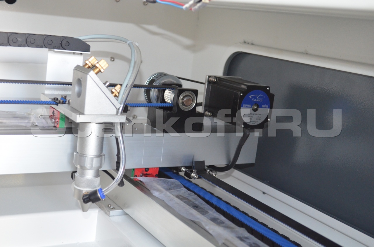

Ременная передача
Ременная передача
Ременная передача – механизм, который преобразует вращательное движение вала в движение вдоль оси поступательного типа. Основным инструментом такой передачи является зубчатый ремень. Благодаря его наличию обеспечивается обработка заготовки по заданной оси, с целью получения более высокого показателя точности и производительности. Передача с ременным приводом является одной из самых распространенных.

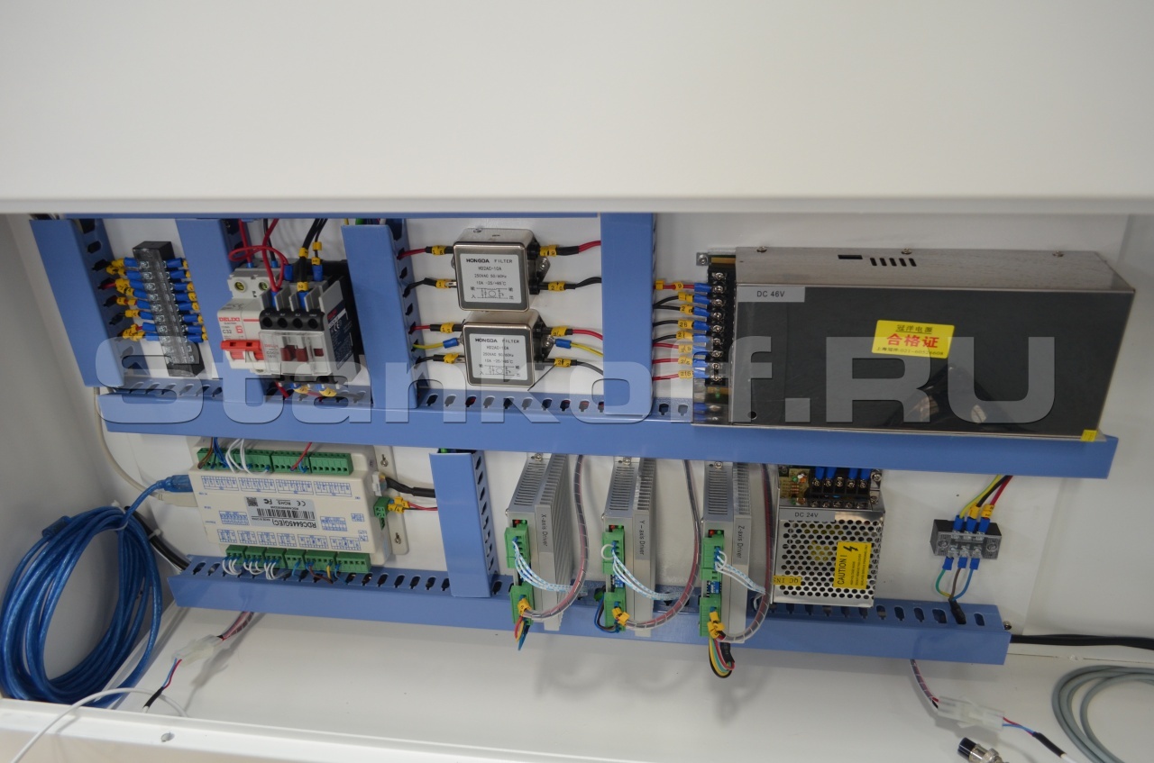

Высокоточные трехфазные шаговые двигатели и драйверы
Преимущества этих двигателей: низкий уровень шума, плавная работа, высокий крутящий момент, высокое ускорение. Трехфазные драйвера высокой производительности способны работать с платами управления новейших образцов ведущих производителей мира. Значительно улучшают стабильность и снижают уровень шума. Существует автоматическая настройка параметров драйвера, автоматический подбор лучших рабочих параметров для увеличения производительности шаговых двигателей.
Панель управления RUIDA
Панель с ЖК Делает работу на станке простой и удобной. Управление осуществляется не посредственно на станке.
Дистанционное беспроводное управление по Wi-Fi
Вы сможете дистанционно управлять станком, регулировать параметры и решать задачи. Wi-Fi управление снижает затраты на обслуживание оборудования. Один человек может контролировать одновременно несколько станков.
Красный луч-указатель
Указатель, представляет собой красный луч, который гарантирует позиционирование на всей рабочей площади. Лазер может применяться и как предварительный инструмент позиционирования преддверии запуска лазера.
Програмное обеспечение
RDWorks современное ПО для работы на лазерных станках, позволяет быстро и удобно настраивать режимы резки и гравировки, Возможно установка как отдельного, так и макросом для графических программ. Совместимость с графическими программами и поддержка форматов CDR, AI, BMP, PLT, DXF, DWG, (CorelDraw, Illusrator)
USB-порт
USB-порт
Предоставляет управление станком при отсутствии подключения к компьютеру, а также запуск готовых программ с носителя USB
Водяной чиллер
Водяной чиллер
Реализовывает охлаждение жидкости, которая нагревается вследствие поглощения избытка тепла, который выделяется в ходе генерации лазерного излучения, данная процедура осуществляется принудительно. Применение чиллера позволяет осуществлять контроль за рабочей температурой охлаждающей жидкости, более конкретно позволяет сохранять заданное значение, сокращать объем воды, которая располагается в охладительной системе. Применение чиллера – наилучший способ обеспечения функционирования лазерного оборудования без перебоев.
Воздушный компрессор
При выдувании дыма с прохождения пути пучка лазера, происходит обеспечение точной линии реза, происходит нагнетание воздуха в зоне резания, способствующее эффективной резке материалов большой толщины.
Вытяжной вентилятор
Вытяжной вентилятор
Гарантирует безопасную и бесперебойную работу станка, устраняет паль и газы, которые образовываются при обработке лазером. Оказывает положительное влияние на качество гравировки и резки.
Набор инструмента
Набор инструмента
Кабель питания, кабель контроллера, программное обеспечение на CD, гаечные ключи, линейка, ключи для дверцы, болты, набор для очистки линз, очки и т. д.

Технические характеристики лазерно-гравировального станка с ЧПУ LM 1390 NEW Reci
Лазерная трубкаReci W4
Мощность 100-130 Вт
Ресурс лазерной трубки 10 000 ч
Размеры рабочего поля1300х900 мм
Рабочий стол сотовый, реечный
Подъем столада
Красная точкада
Контроль дверейда
Wi-Fiда
Подача материала4-х сторонняя
Скорость резки 0-600 мм/сек
Скорость гравировки 0-1200 мм/сек
Контроль мощности лазера 1-100% регулирует внутри программы
Минимальный символ 1х1 мм
Максимальное разрешение 2500 DPI
Точность позиционирования 0.01 мм
Поддерживаемые форматы *.plt,*.dst,*.dxf,*.bmp,*.dwg,*.ai
Поддерживаемое программное обеспечение CorelDraw, Photoshop, AutoCad
Охлаждение водяное охлаждение
Контроллер Ruida RDC6445G
Потребляемая мощность 2 кВт
Габаритные размеры 1710*1300*1000 мм
Вес нетто 380 кг
