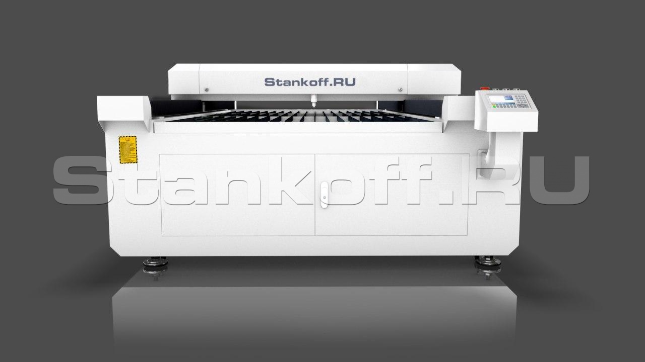

Лазерный гравировальный станок с ЧПУ LM 1625 PRO OPEN 300W
Большое рабочее поле позволяет обрабатывать негабаритные и крупные изделия с высокой точностью и скоростью. При резке фанеры, листового пластика, рулонной ткани за счет оптимизации обработки с помощью программного обеспечения, идущего в комплекте, достигаются минимальные объемы обрезков.
Область применения
Станки широко применяются для производства рекламной, сувенирной, текстильной, обувной, мебельной и пр. продукции.
Востребованы в производствах, связанных с обработкой материала из пластика, акрила, оргстекла, фанеры, березовой фанеры ФК, дерева, шпона, многослойного картона и т.д.

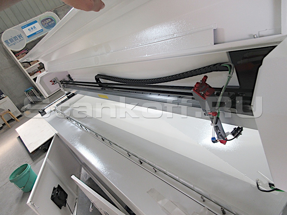

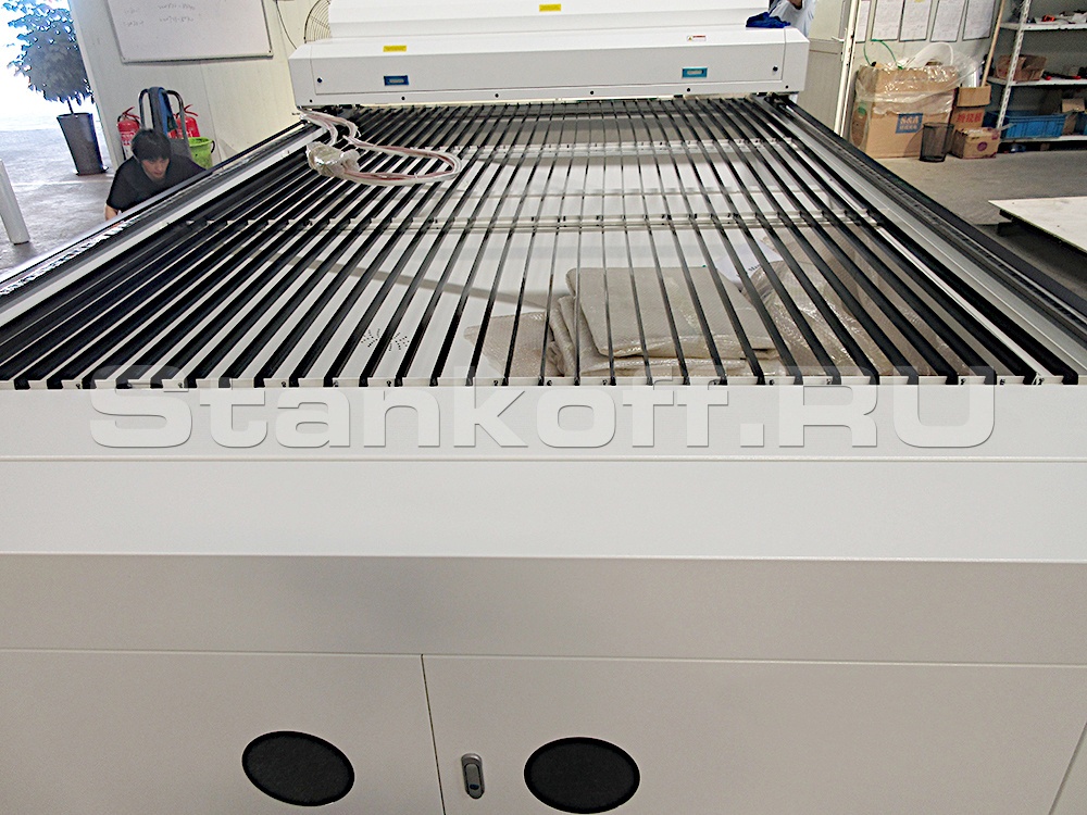

Реечный стол
Реечный стол
Стол из анодированного алюминия. Позволяет осуществлять на станке операции лазерной резки и лазерной гравировки. Реечный стол позволяет обеспечить высокое качество реза. Лазерный луч, прорезая материал на реечном столе, не будет отражаться обратно в материал. Площадь соприкосновения с материалом на реечном столе очень мала, т.к. материал кладется на малое количество ламелей, что уменьшает контакт материала с обратной стороны и минимизирует метки и позволяет избежать подгорания материала.
Материал можно положить на меньшее количество ламелей, что будет уменьшать контакт материала с обратной стороны и минимизировать метки

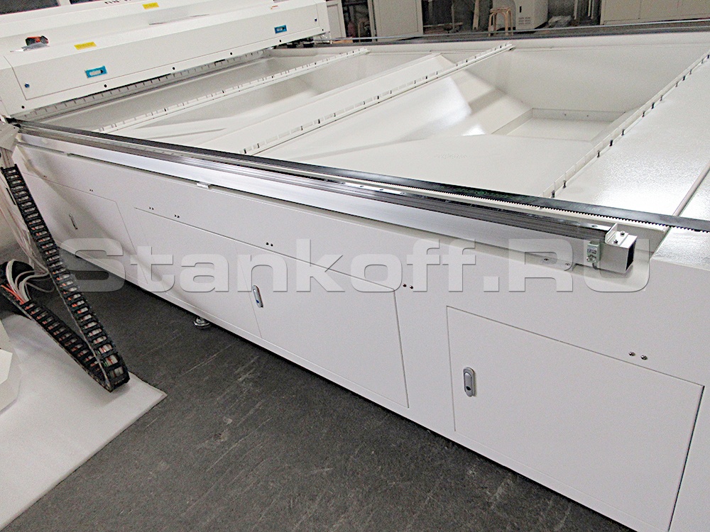

Высокоточные линейные направляющие повышенной жесткости SMG (Япония)
Направляющие линейного перемещения SMG созданы для перемещения узлов и деталей станков промышленных автоматизированных комплексов. Данные направляющие полностью соответствуют международным и европейским образцам, их производство приходит с постоянным контролем качества. SMG являются направляющими, которые предназначены для решения множества задач линейного перемещения в сфере строения станков и машиностроения, также они универсальны для решения задач линейного перемещения при производстве станков ЧПУ и автоматизированных комплексов.

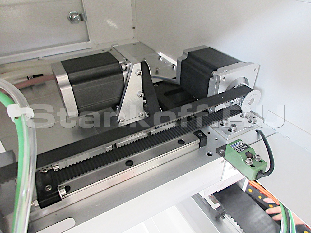

Ременная передача
Ременная передача
Ременная передача – механизм, который преобразует вращательное движение вала в движение вдоль оси поступательного типа. Основным инструментом такой передачи является зубчатый ремень. Благодаря его наличию обеспечивается обработка заготовки по заданной оси, с целью получения более высокого показателя точности и производительности. Передача с ременным приводом является одной из самых распространенных.

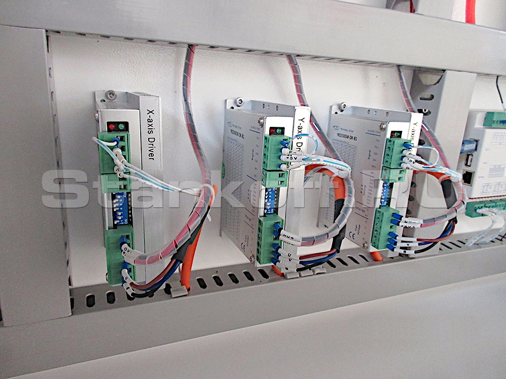

Высокоточные трехфазные шаговые двигатели и драйверы
Преимущества этих двигателей: низкий уровень шума, плавная работа, высокий крутящий момент, высокое ускорение. Трехфазные драйвера высокой производительности способны работать с платами управления новейших образцов ведущих производителей мира. Значительно улучшают стабильность и снижают уровень шума. Существует автоматическая настройка параметров драйвера, автоматический подбор лучших рабочих параметров для увеличения производительности шаговых двигателей.

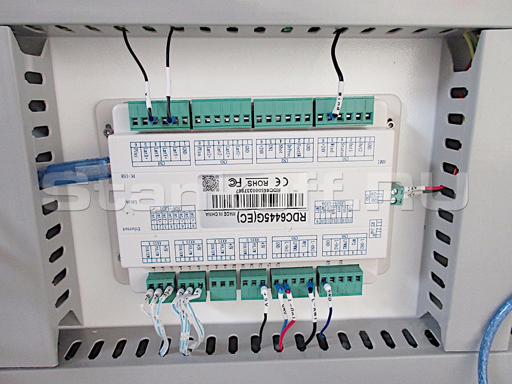

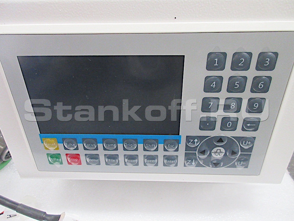

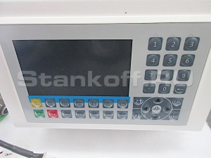

Панель управления RUIDA
Панель с ЖК Делает работу на станке простой и удобной. Управление осуществляется непосредственно на станке.

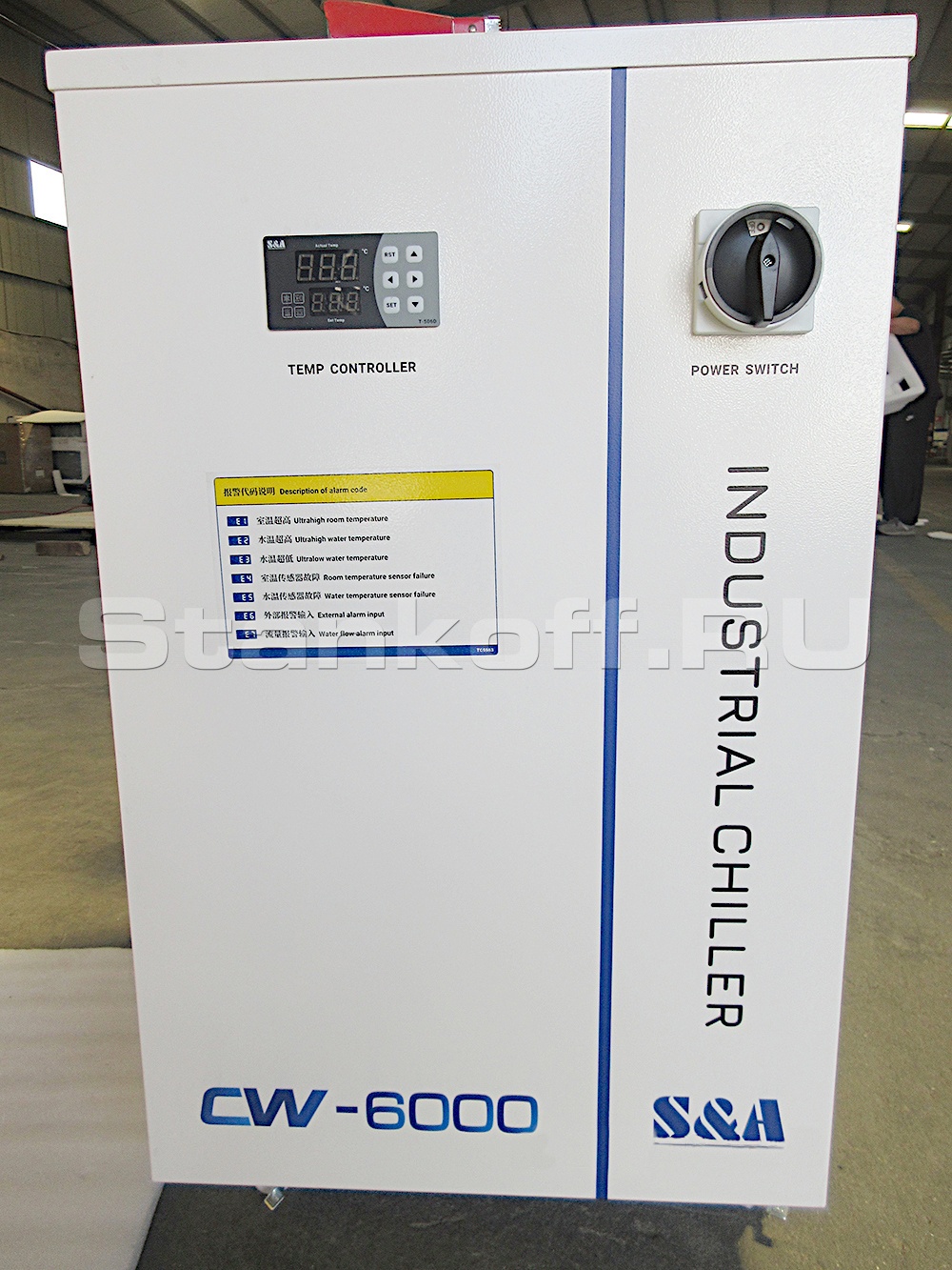

Водяной чиллер CW-6000
Реализовывает охлаждение жидкости, которая нагревается вследствие поглощения избытка тепла, который выделяется в ходе генерации лазерного излучения. Применение чиллера позволяет осуществлять контроль за рабочей температурой охлаждающей жидкости, более конкретно позволяет сохранять заданное значение, сокращать объем воды, которая располагается в охладительной системе. Существует 2 режима автоконтроля температуры охлаждающей жидкости. Первый – это контроль температуры в заданном диапазоне и второй регулирует температуру в зависимости от окружающей среды. При втором режиме работы клиенту не нужно беспокоиться о сезонных изменениях температур. Особенности:
1. Мощность охлаждения - 3000Вт;
2. Компактный размер, долгий срок службы, простота в эксплуатации;
3. Точность контроля температур ± 0,5 ℃;
4. Интеллектуальный контроллер температуры имеет 2 режима управления, применяемых к различным прикладным случаях; с различными функциями настройки и отображения;
5. Многочисленные функции сигнализации: защита компрессора по времени задержки, контроль потока жидкости, контроль объема охлаждающей жидкости, контроль температуры воды;
6. Нет необходимости в дополнительных фильтрах и нагревателях, для охлаждающей жидкости.

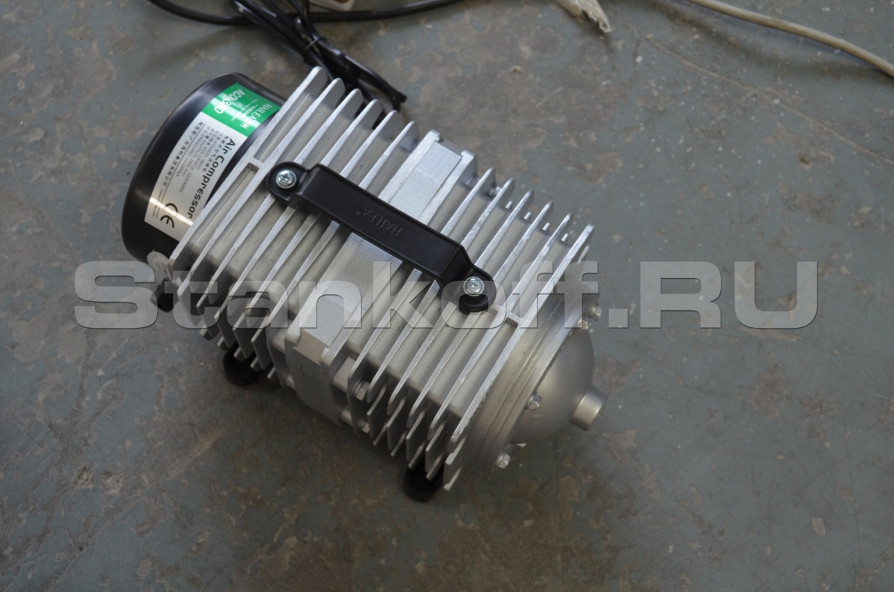

Воздушный компрессор
При выдувании дыма с прохождения пути пучка лазера, происходит обеспечение точной линии реза, происходит нагнетание воздуха в зоне резания, способствующее эффективной резке материалов большой толщины. Мощность воздушного компрессора составляет 1,8 кВт, а объем 70 л.
Также прилагается фланцевый водомасляный сепаратор для удаления из воздушного потока влаги и масляных частиц, продлевая срок службы оборудования.

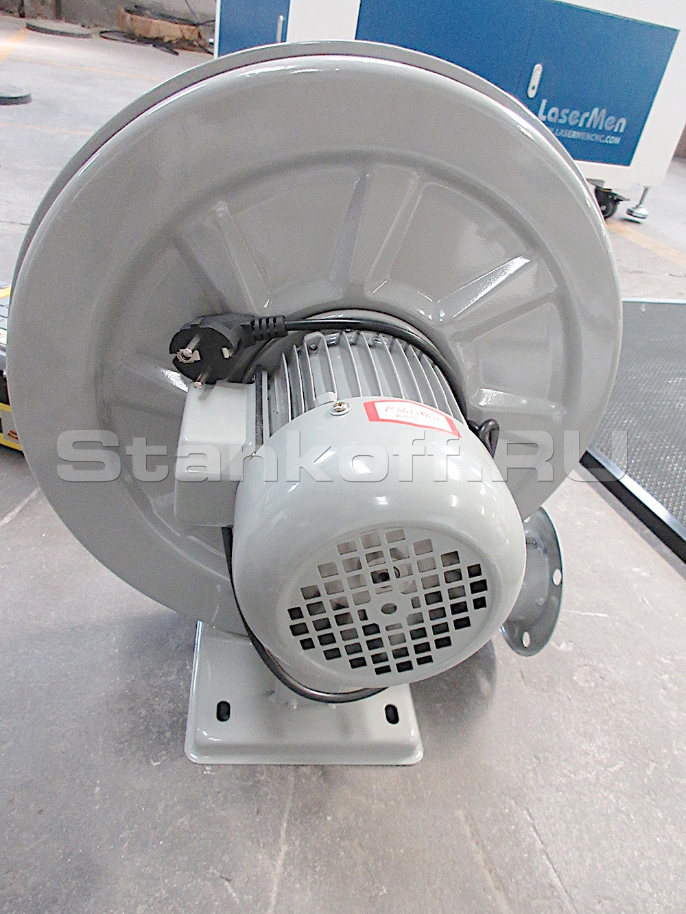

Вытяжной вентилятор
Вытяжной вентилятор
Гарантирует безопасную и бесперебойную работу станка, устраняет пыль и газы, которые образовываются при обработке лазером. Оказывает положительное влияние на качество гравировки и резки.

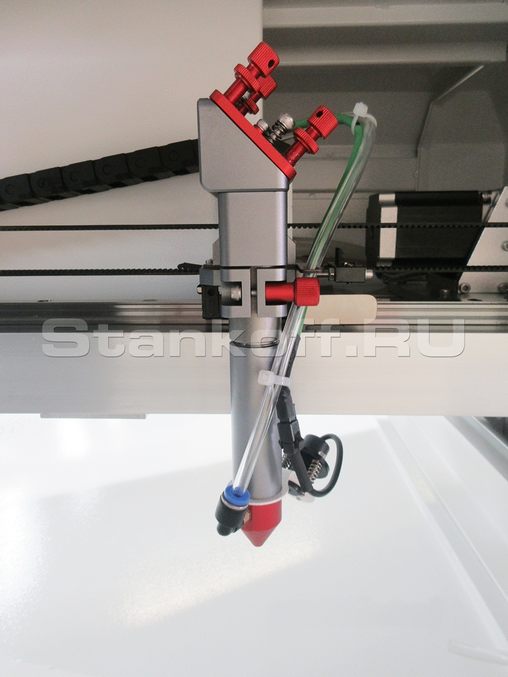

Фокусные линзы
Фокусные линзы
В комплектацию станка входят две фокусные линзы:
F=50,8 мм - используется для детальной гравировки, небольших и точных работ;
F=101,6 мм - подходит для резки и гравировки на больших поверхностях и более толстых материалов.
