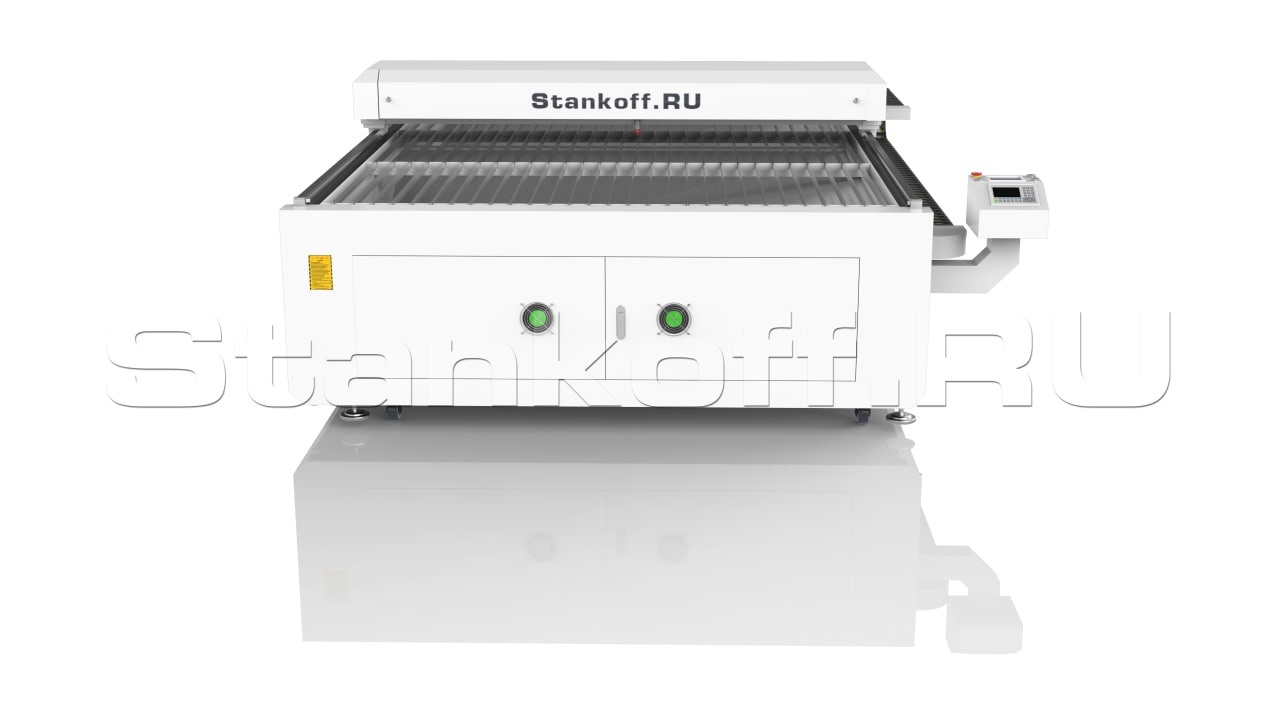

Лазерный гравировальный станок с ЧПУ LM 2030 PRO OPEN 180W

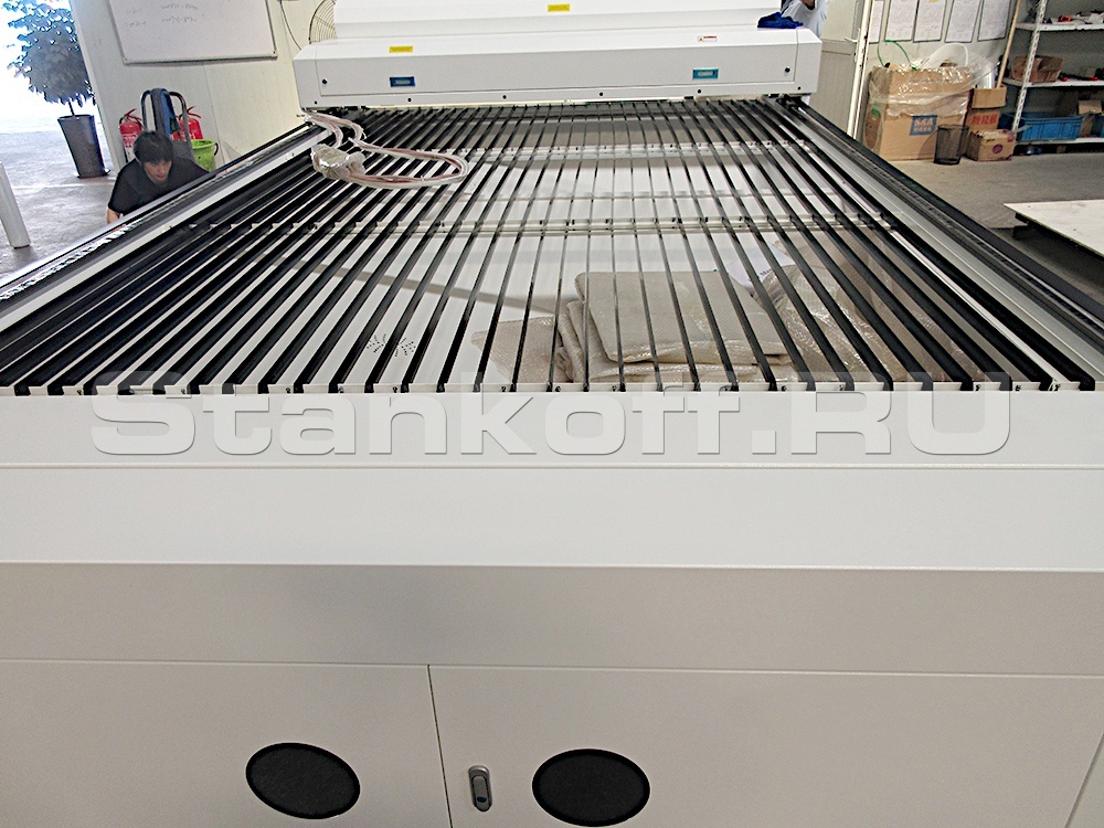

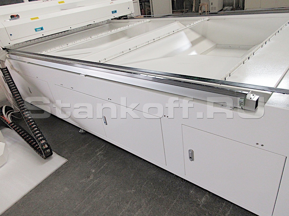

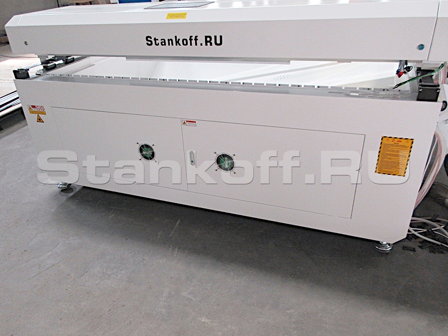

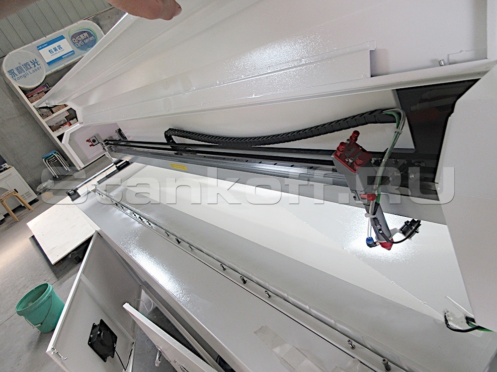

Реечный стол
Стол из анодированного алюминия. Позволяет осуществлять на станке операции лазерной резки и лазерной гравировки. Реечный стол позволяет обеспечить высокое качество реза. Лазерный луч, прорезая материал на реечном столе, не будет отражаться обратно в материал. Площадь соприкосновения с материалом на реечном столе очень мала, т.к. материал кладется на малое количество ламелей, что уменьшает контакт материала с обратной стороны и минимизирует метки и позволяет избежать подгорания материала.Материал можно положить на меньшее количество ламелей, что будет уменьшать контакт материала с обратной стороны и минимизировать метки
Высокоточные линейные направляющие повышенной жесткости SMG (Япония)
Направляющие линейного перемещения SMG созданы для перемещения узлов и деталей станков промышленных автоматизированных комплексов. Данные направляющие полностью соответствуют международным и европейским образцам, их производство приходит с постоянным контролем качества. SMG являются направляющими, которые предназначены для решения множества задач линейного перемещения в сфере строения станков и машиностроения, также они универсальны для решения задач линейного перемещения при производстве станков ЧПУ и автоматизированных комплексов.

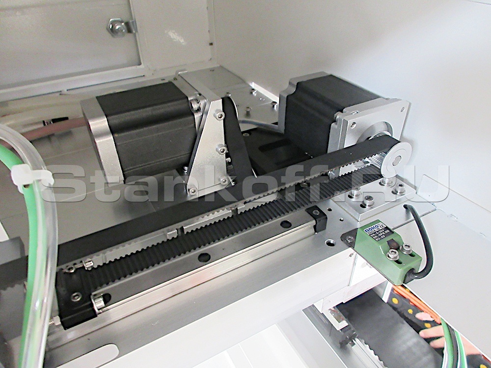

Ременная передача
Ременная передача – механизм, который преобразует вращательное движение вала в движение вдоль оси поступательного типа. Основным инструментом такой передачи является зубчатый ремень. Благодаря его наличию обеспечивается обработка заготовки по заданной оси, с целью получения более высокого показателя точности и производительности. Передача с ременным приводом является одной из самых распространенных.

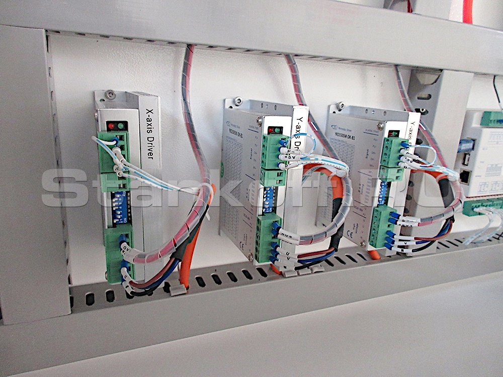

Высокоточные трехфазные шаговые двигатели и драйверы
Преимущества этих двигателей: низкий уровень шума, плавная работа, высокий крутящий момент, высокое ускорение. Трехфазные драйвера высокой производительности способны работать с платами управления новейших образцов ведущих производителей мира. Значительно улучшают стабильность и снижают уровень шума. Существует автоматическая настройка параметров драйвера, автоматический подбор лучших рабочих параметров для увеличения производительности шаговых двигателей.

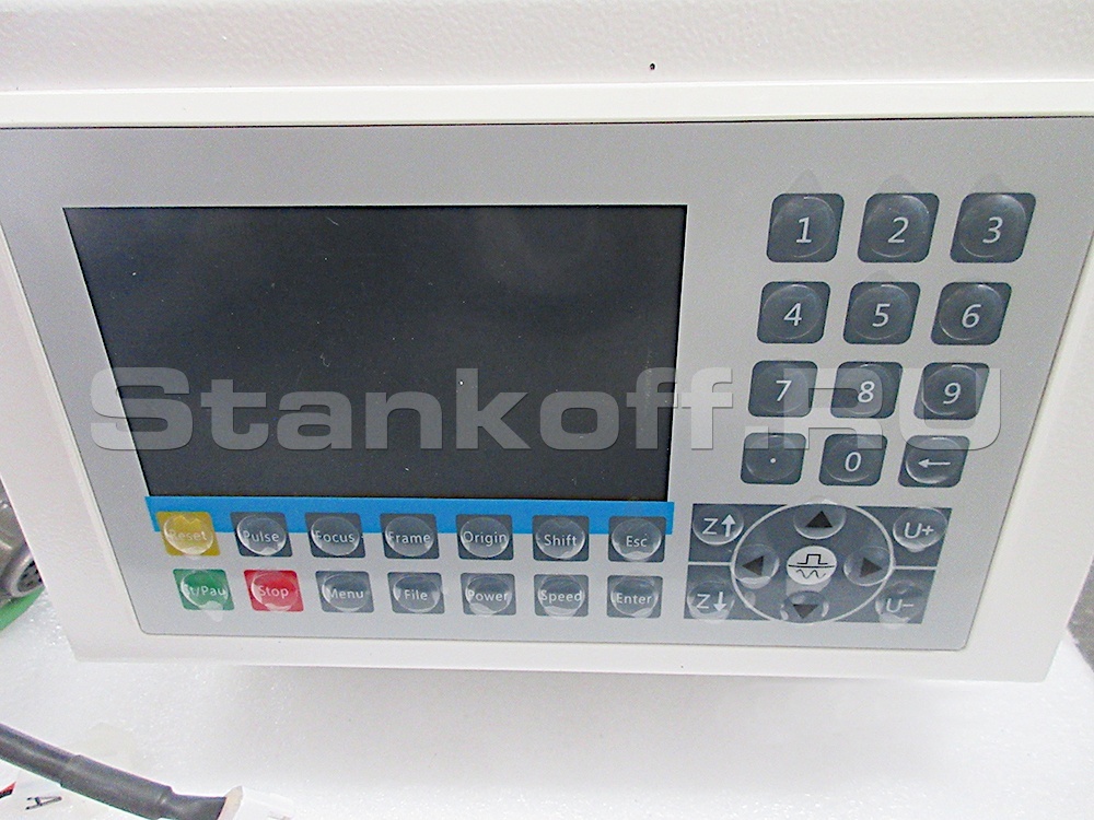

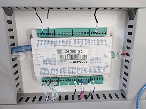

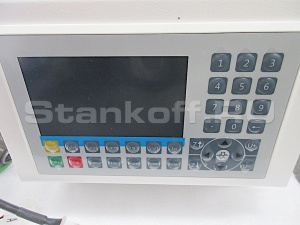

Панель управления RUIDA
Панель с ЖК Делает работу на станке простой и удобной. Управление осуществляется непосредственно на станке.

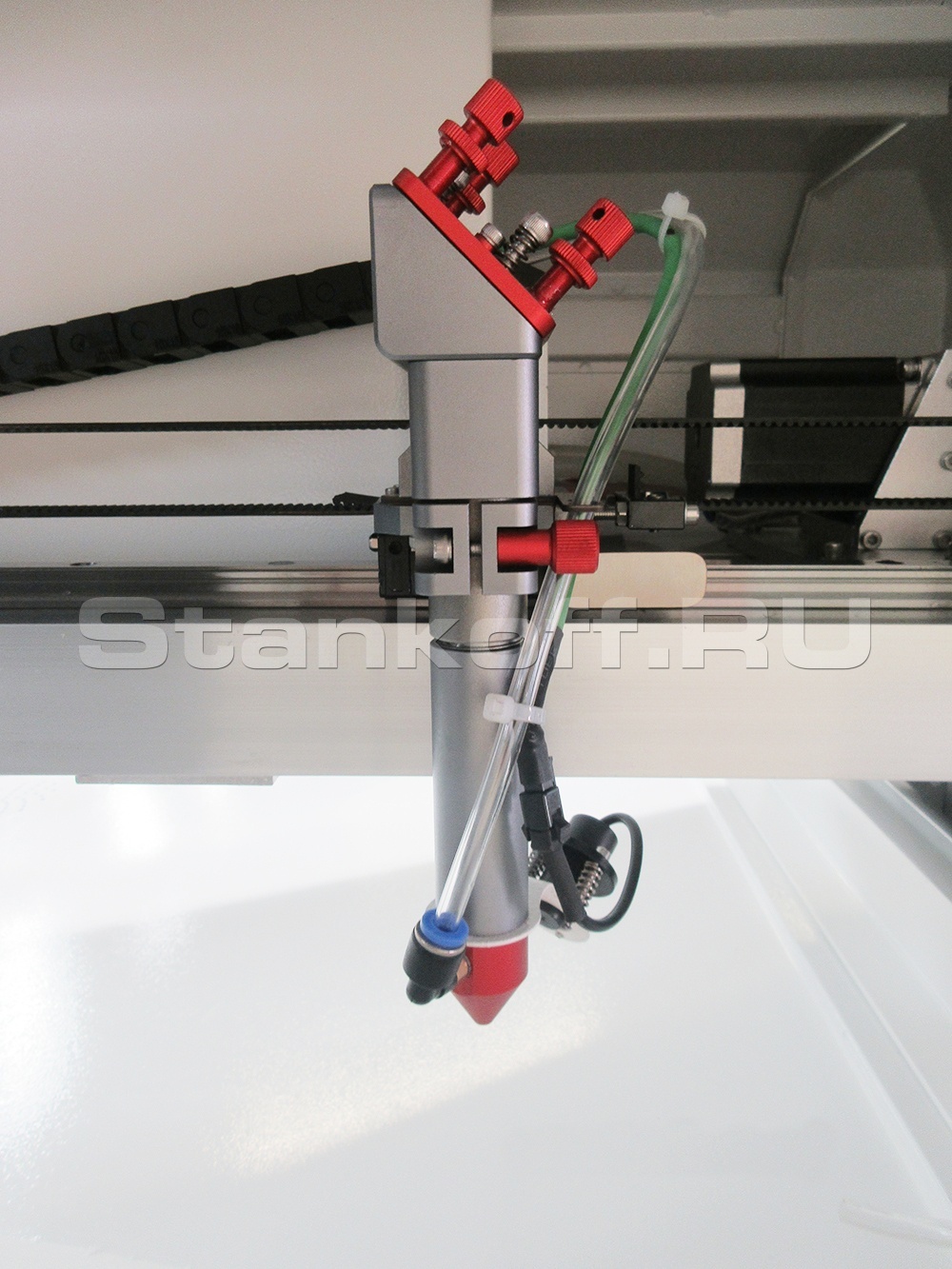

Красный луч-указатель
Указатель, представляет собой красный луч, который гарантирует позиционирование на всей рабочей площади. Лазер может применяться и как предварительный инструмент позиционирования преддверии запуска лазера.

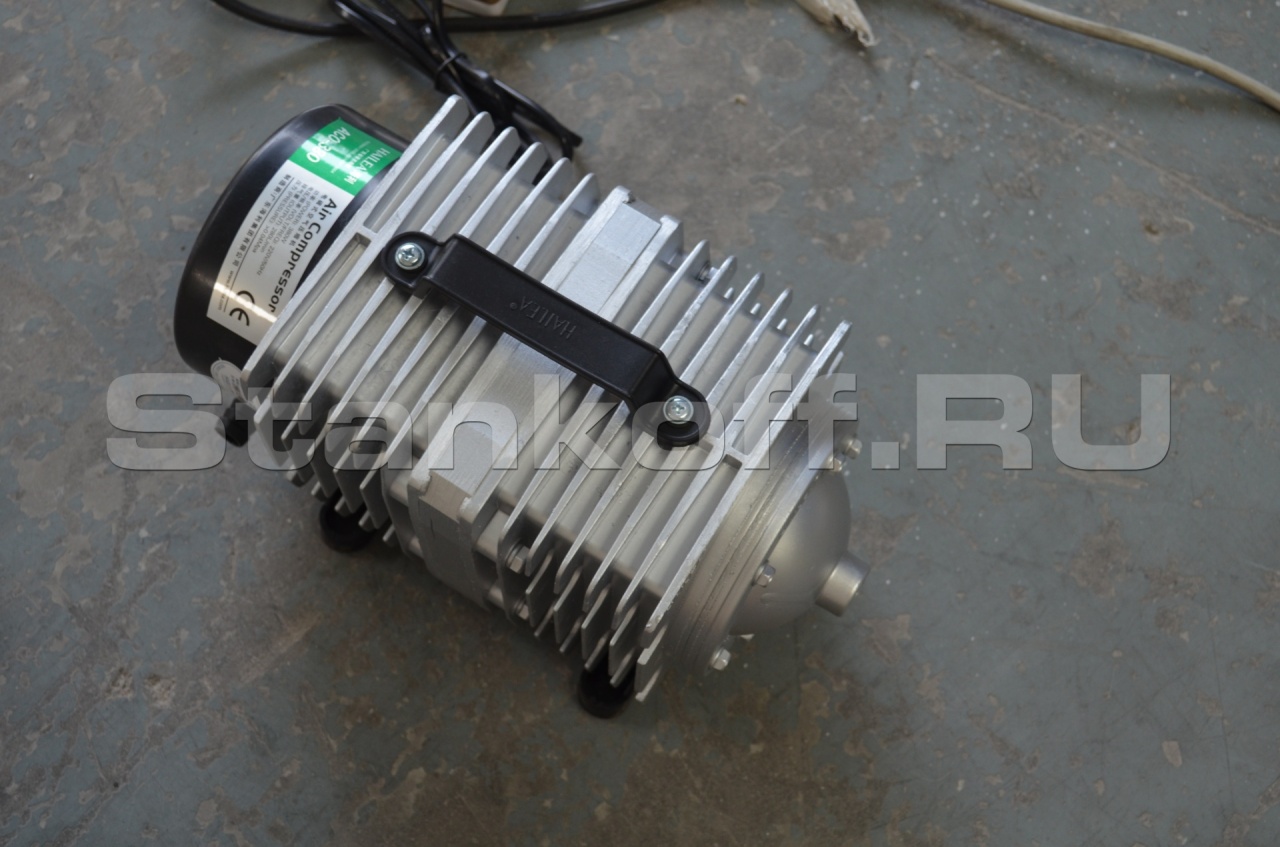

Воздушный компрессор
При выдувании дыма с прохождения пути пучка лазера, происходит обеспечение точной линии реза, происходит нагнетание воздуха в зоне резания, способствующее эффективной резке материалов большой толщины.

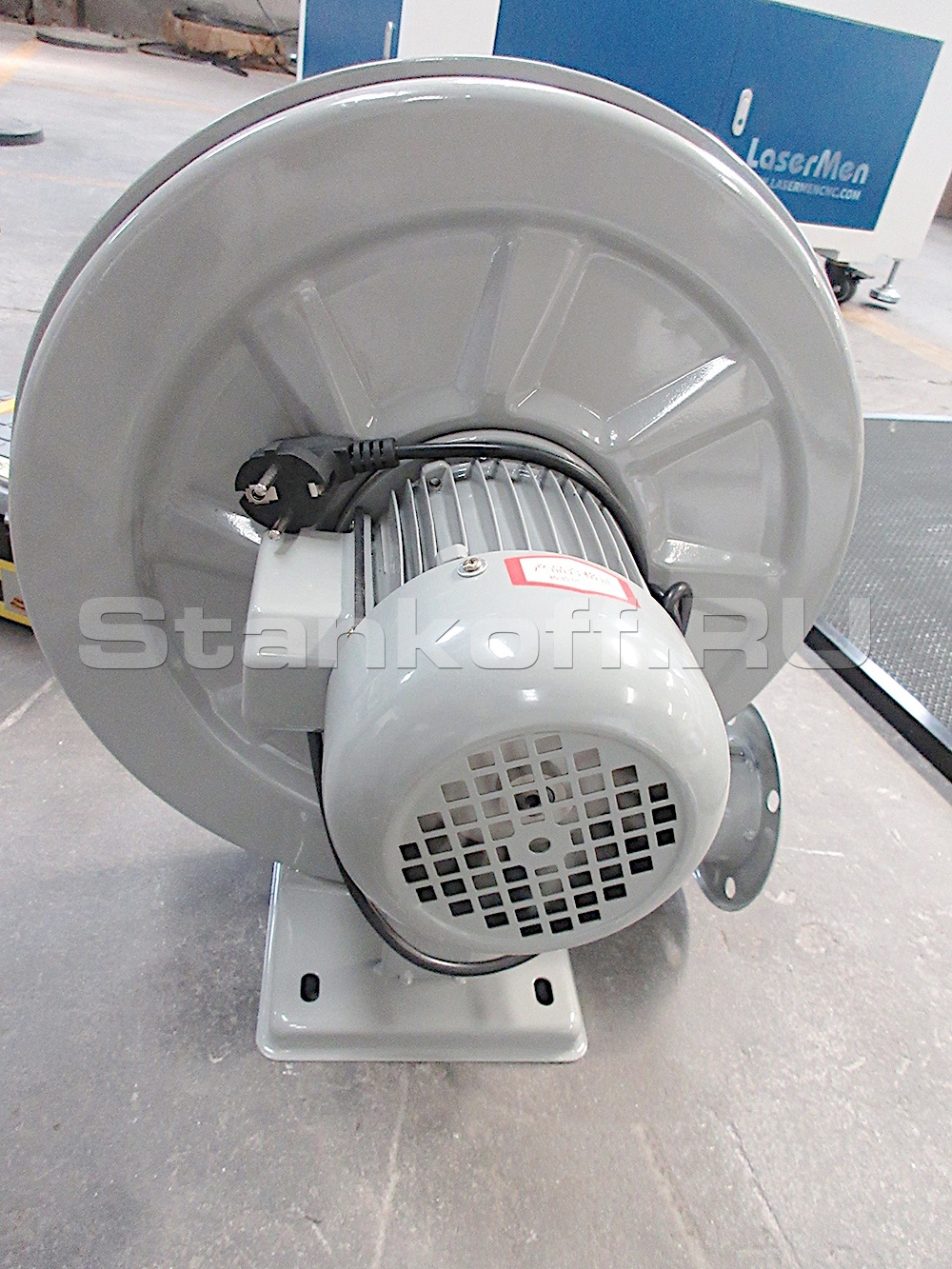

Вытяжной вентилятор 2 шт.
Гарантирует безопасную и бесперебойную работу станка, устраняет пыль и газы, которые образовываются при обработке лазером. Оказывает положительное влияние на качество гравировки и резки.

| Излучатель | лазерная трубка СО2 |
| Производитель излучателя | Yongli |
| Мощность | 180 Вт
| Ресурс лазерной трубки | 10 000 ч |
| Охлаждение | водяное охлаждение

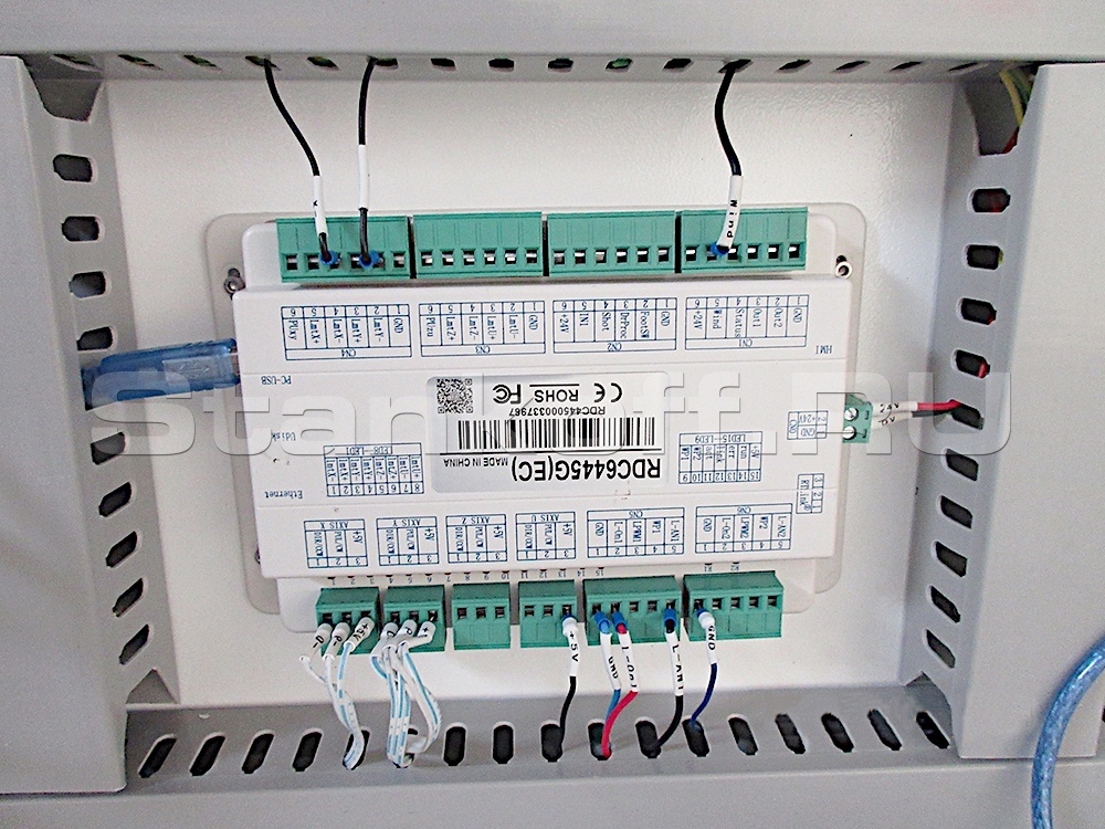

| Контроллер | Ruida RDC6445G |
| Скорость резки | 0-600 мм/сек |
| Скорость гравировки | 0-1200 мм/сек |
| Контроль мощности лазера | 1-100% регулирует внутри программы |
| Минимальный символ | 1х1 мм |
| Максимальное разрешение | 2500 DPI |
| Точность позиционирования | 0,03 мм |
| Поддерживаемые форматы | *.plt,*.dst,*.dxf,*.bmp,*.dwg,*.ai |
| Поддерживаемое программное обеспечение | CorelDraw, Photoshop, AutoCad |
| Тип привода | Шаговый электродвигатель
| Тип передачи | Ременная передача |
| Габаритные размеры | 4100*2480*1600 мм |
| Вес нетто | 1300 кг |
