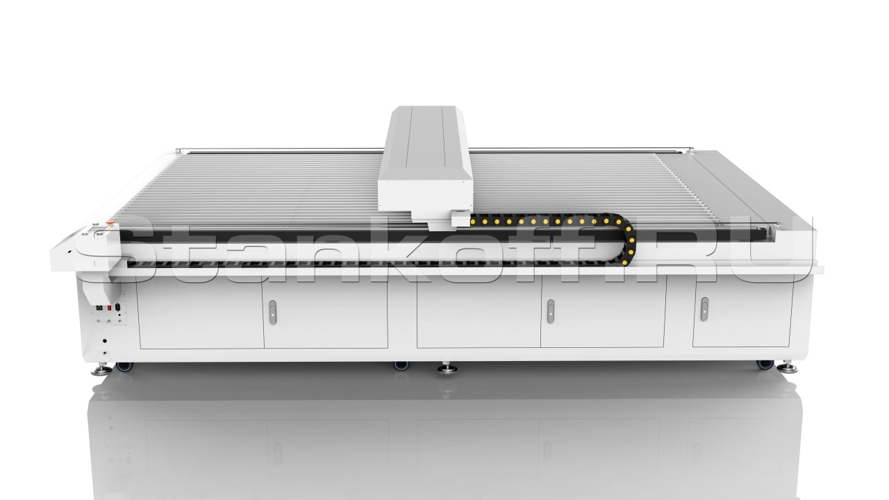

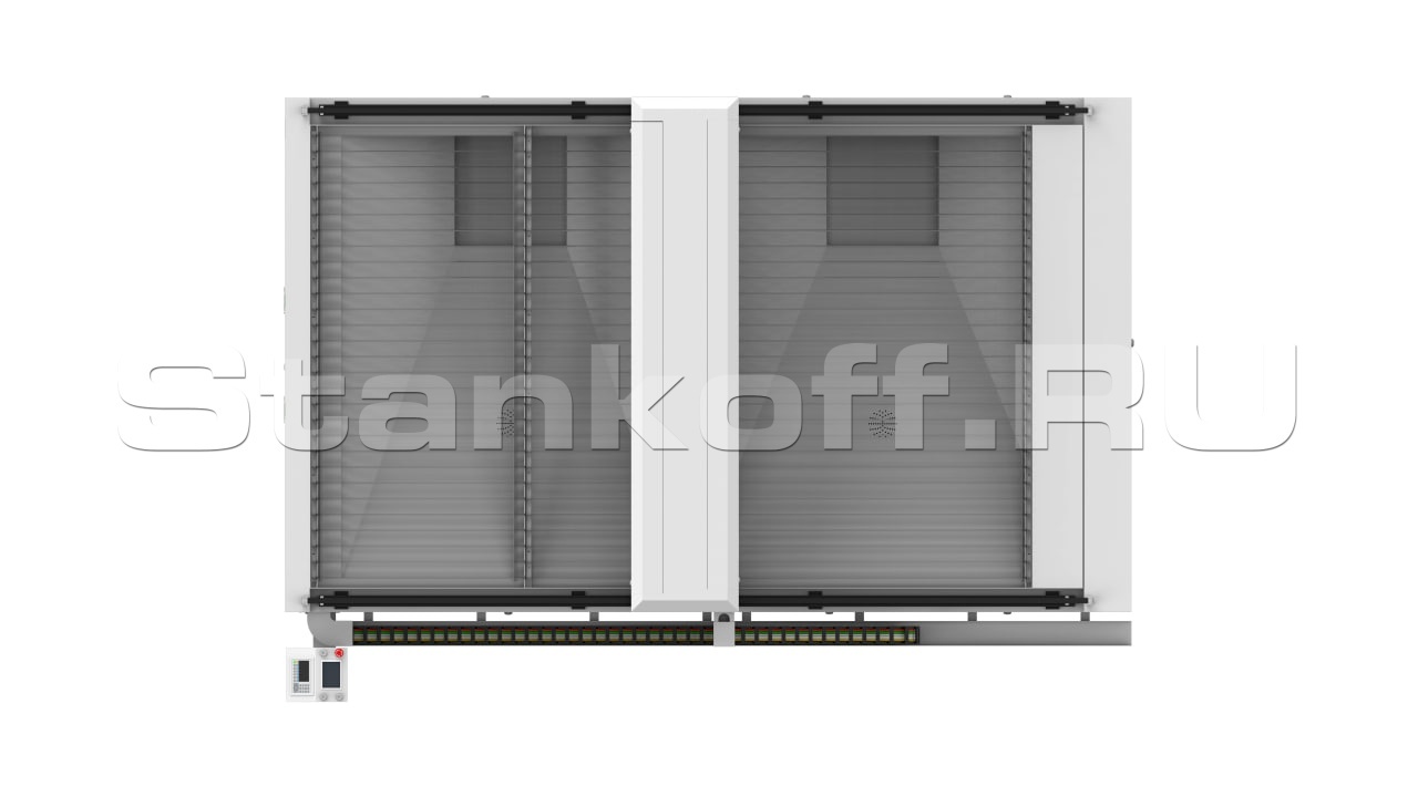

Лазерный гравировальный станок с ЧПУ LM 2030 PRO OPEN 600W
Большое рабочее поле позволяет обрабатывать негабаритные и крупные изделия с высокой точностью и скоростью. При резке фанеры, листового пластика, рулонной ткани за счет оптимизации обработки с помощью программного обеспечения, идущего в комплекте, достигаются минимальные объемы обрезков.

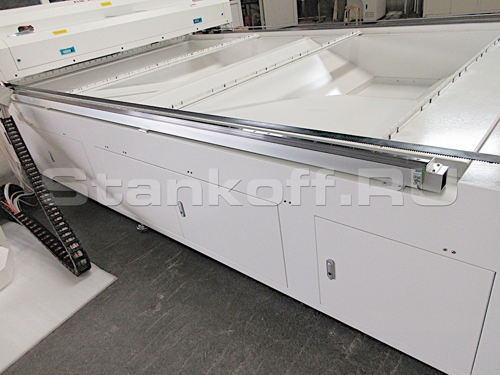

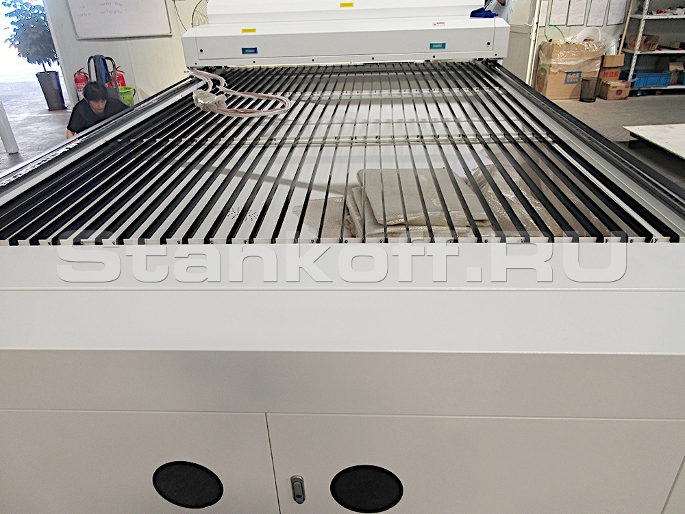

Реечный стол
Реечный стол
Стол из анодированного алюминия. Позволяет осуществлять на станке операции лазерной резки и лазерной гравировки. Реечный стол позволяет обеспечить высокое качество реза. Лазерный луч, прорезая материал на реечном столе, не будет отражаться обратно в материал. Площадь соприкосновения с материалом на реечном столе очень мала, т.к. материал кладется на малое количество ламелей, что уменьшает контакт материала с обратной стороны и минимизирует метки и позволяет избежать подгорания материала.
Материал можно положить на меньшее количество ламелей, что будет уменьшать контакт материала с обратной стороны и минимизировать метки

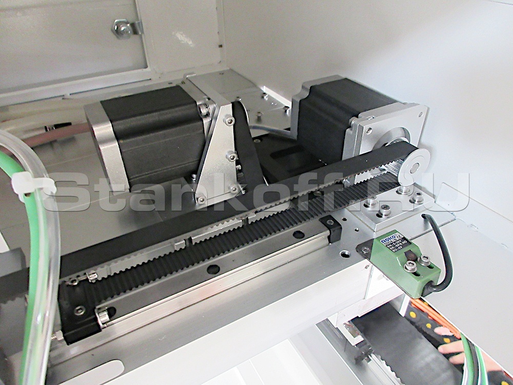

Ременная передача
Ременная передача
Ременная передача – механизм, который преобразует вращательное движение вала в движение вдоль оси поступательного типа. Основным инструментом такой передачи является зубчатый ремень. Благодаря его наличию обеспечивается обработка заготовки по заданной оси, с целью получения более высокого показателя точности и производительности. Передача с ременным приводом является одной из самых распространенных.

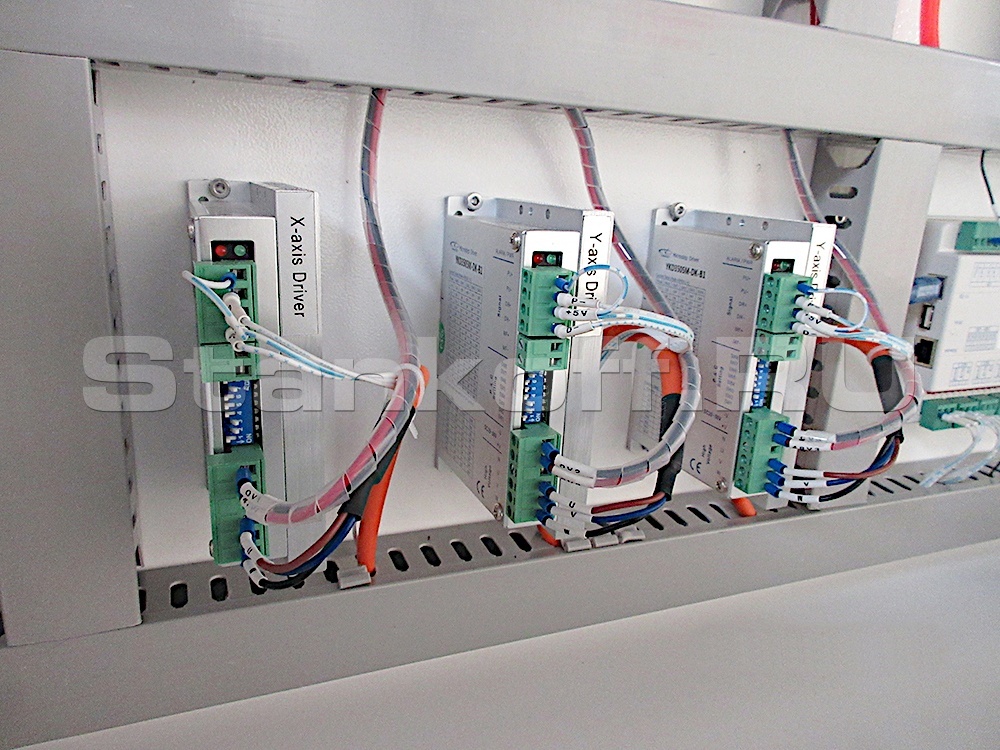

Высокоточные трехфазные шаговые двигатели и драйверы
Преимущества этих двигателей: низкий уровень шума, плавная работа, высокий крутящий момент, высокое ускорение. Трехфазные драйвера высокой производительности способны работать с платами управления новейших образцов ведущих производителей мира. Значительно улучшают стабильность и снижают уровень шума. Существует автоматическая настройка параметров драйвера, автоматический подбор лучших рабочих параметров для увеличения производительности шаговых двигателей.

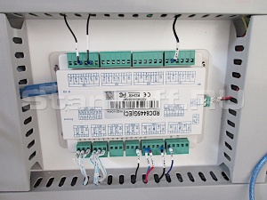

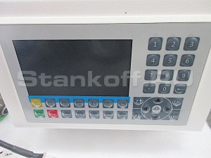

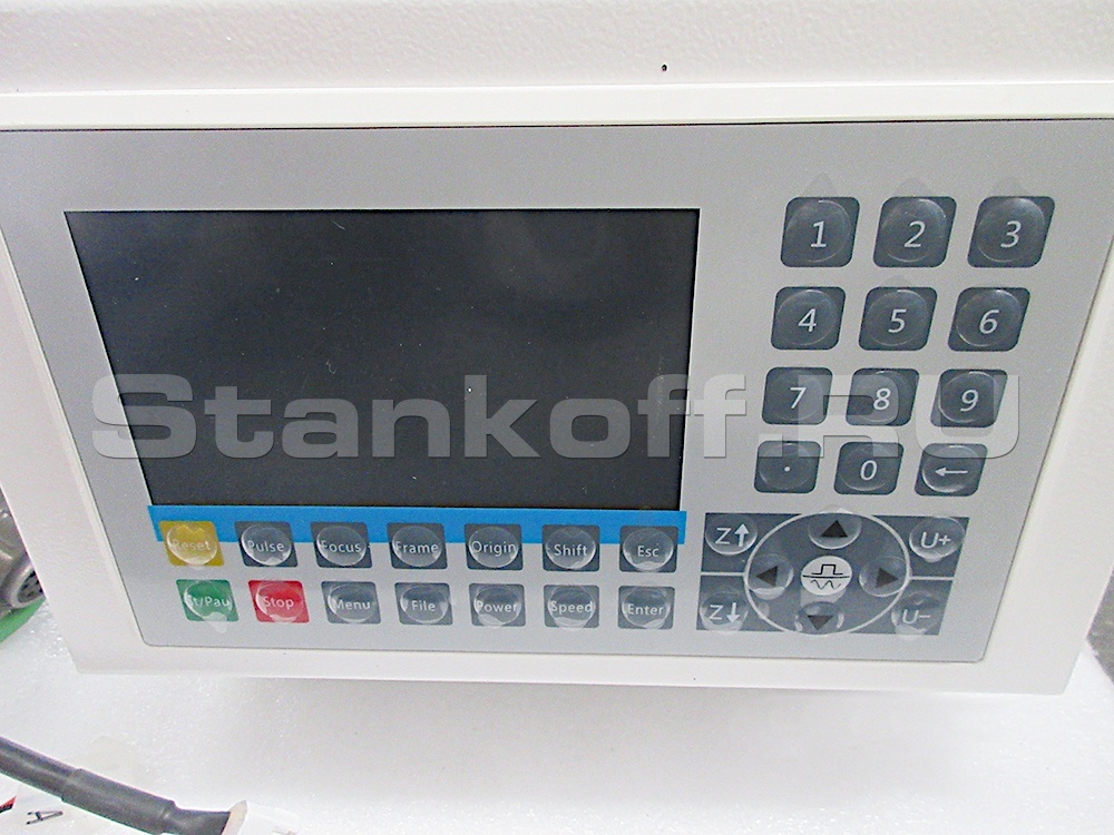

Панель управления RUIDA
Панель с ЖК Делает работу на станке простой и удобной. Управление осуществляется непосредственно на станке.

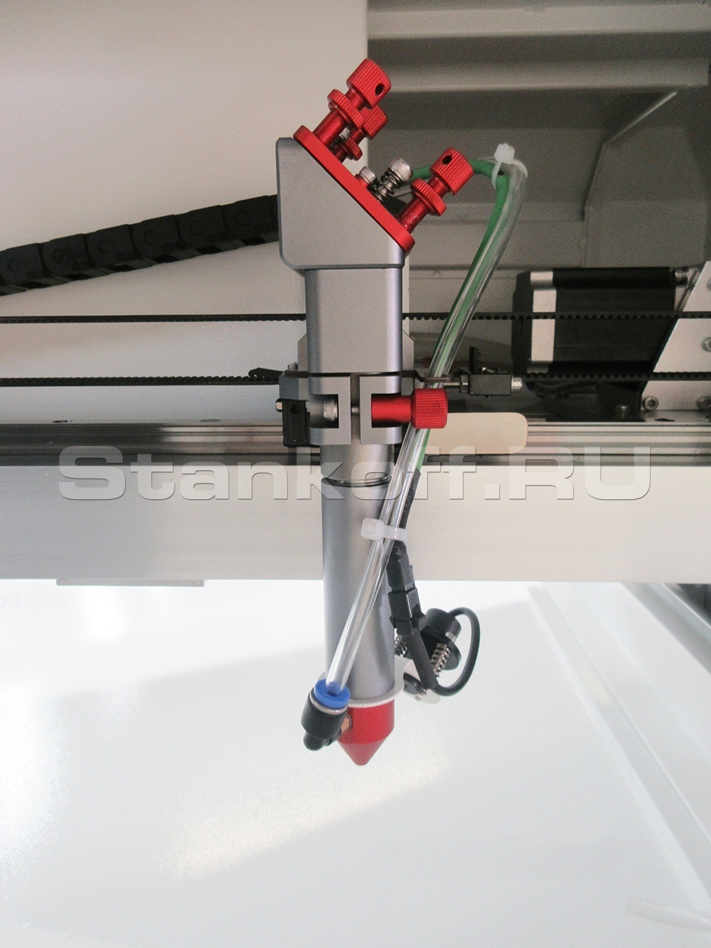

При выдувании дыма с прохождения пути пучка лазера, происходит обеспечение точной линии реза, происходит нагнетание воздуха в зоне резания, способствующее эффективной резке материалов большой толщины.

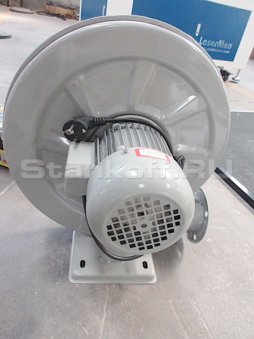

Вытяжной вентилятор
Вытяжной вентилятор
Гарантирует безопасную и бесперебойную работу станка, устраняет пыль и газы, которые образовываются при обработке лазером. Оказывает положительное влияние на качество гравировки и резки.

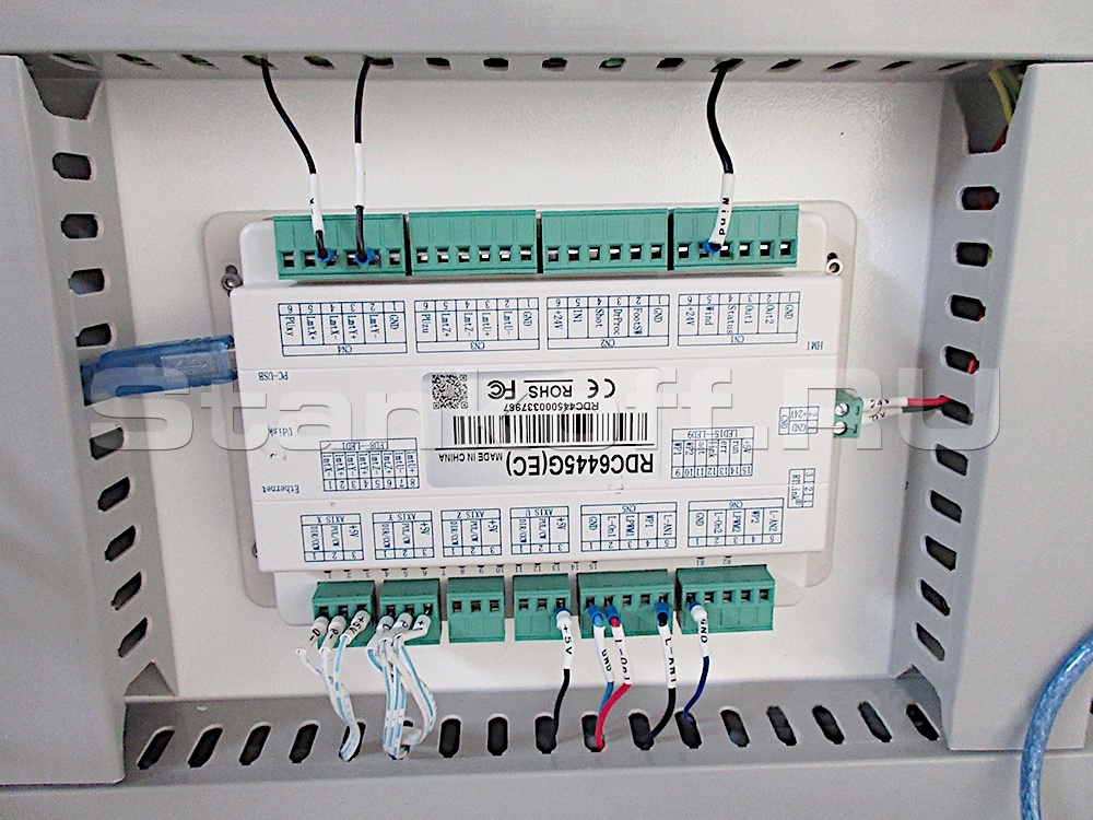

Контроллер Ruida RDC6445G
