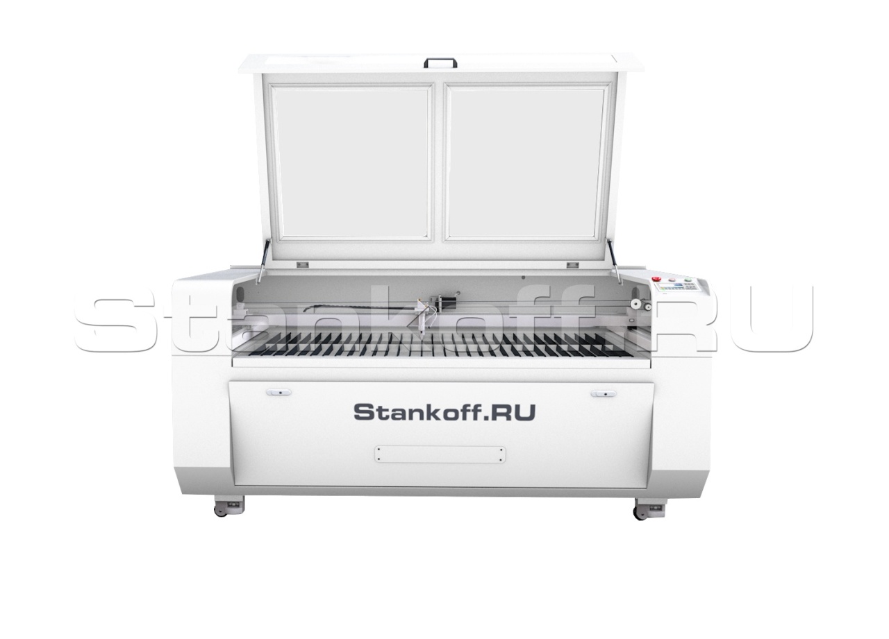

Станок предназначен для высококачественной резки и гравирования поверхностей деталей и заготовок по плоскости.

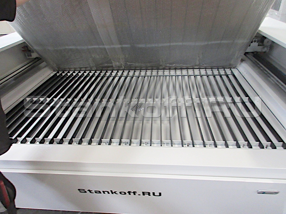

Реечный и сотовый столы
Позволяют осуществлять на станке операции лазерной резки и лазерной гравировки.Реечный стол подойдет в качестве стандартной рабочей поверхности, если станок по большей части работает на раскрой твердого материала.
Сотовый стол отлично подходит для обработки бумаги, ткани, кожи и других «мягких» материалов. Все потому, что такая заготовка хорошо ложится на ячеистую поверхность стола и сохраняет свою геометрию.

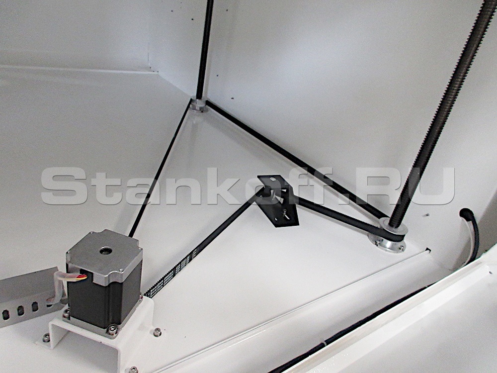

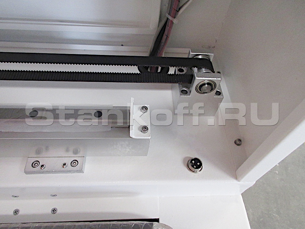

Ременная передача
Ременная передача – механизм, который преобразует вращательное движение вала в движение вдоль оси поступательного типа. Основным инструментом такой передачи является зубчатый ремень. Благодаря его наличию обеспечивается обработка заготовки по заданной оси, с целью получения более высокого показателя точности и производительности. Передача с ременным приводом является одной из самых распространенных.

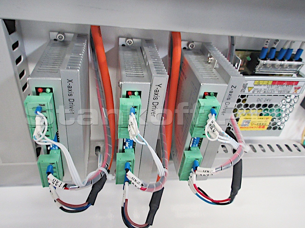

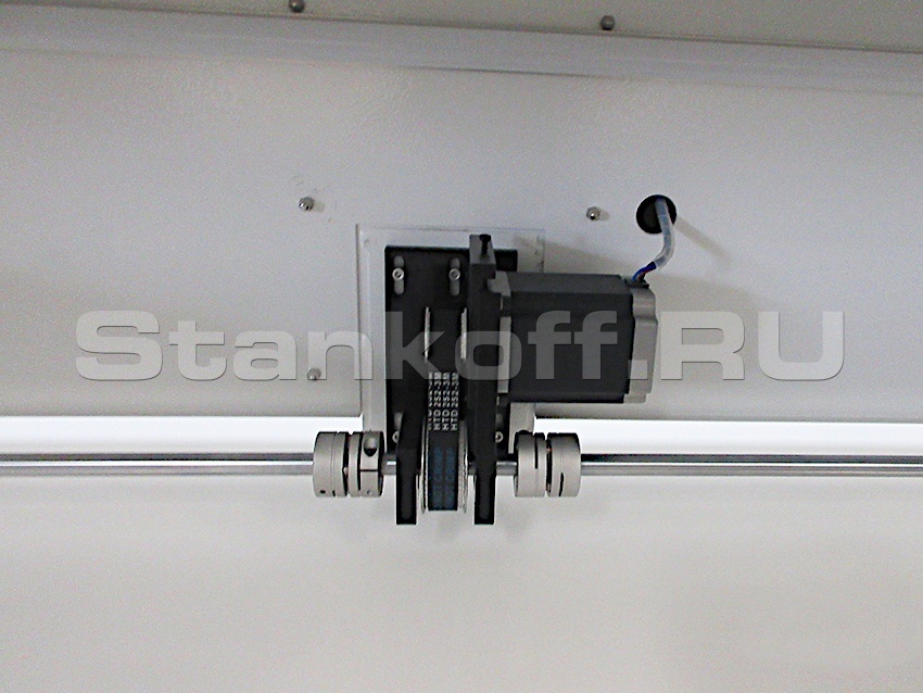

Высокоточные трехфазные шаговые двигатели и драйверы
Преимущества этих двигателей: низкий уровень шума, плавная работа, высокий крутящий момент, высокое ускорение. Трехфазные драйвера высокой производительности способны работать с платами управления новейших образцов ведущих производителей мира. Значительно улучшают стабильность и снижают уровень шума. Существует автоматическая настройка параметров драйвера, автоматический подбор лучших рабочих параметров для увеличения производительности шаговых двигателей.

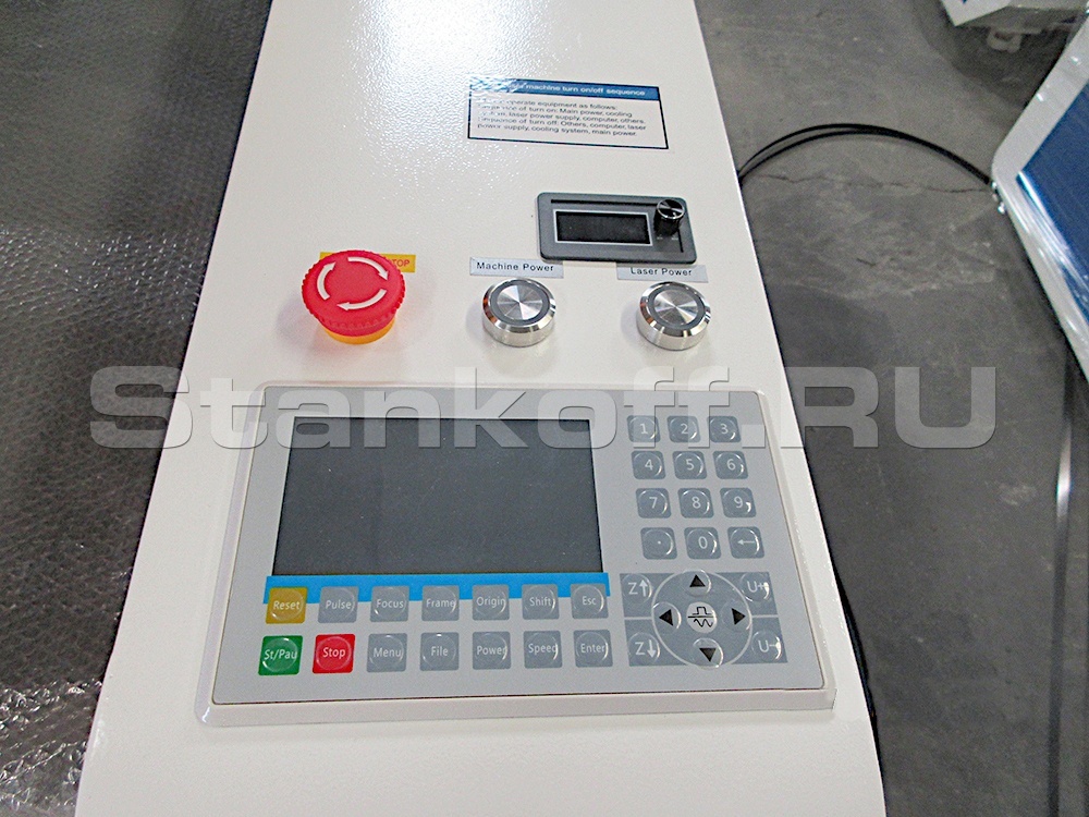

Панель управления RUIDA
Панель с ЖК Делает работу на станке простой и удобной. Управление осуществляется не посредственно на станке.

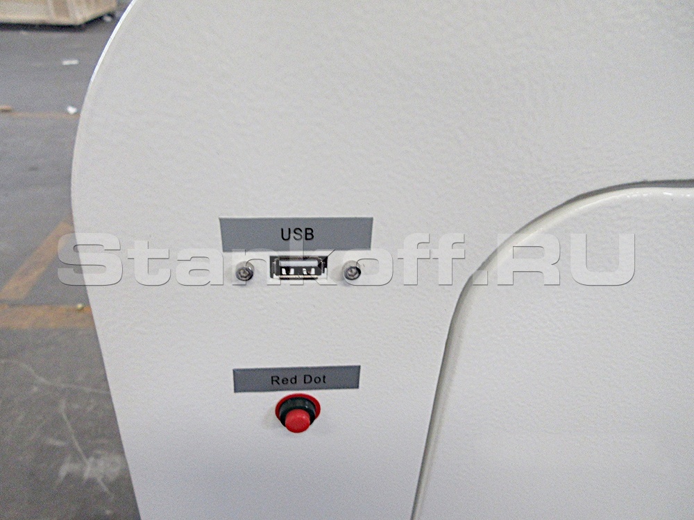

USB-порт
Предоставляет управление станком при отсутствии подключения к компьютеру, а также запуск готовых программ с носителя USB

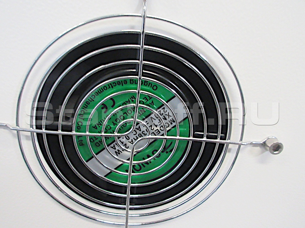

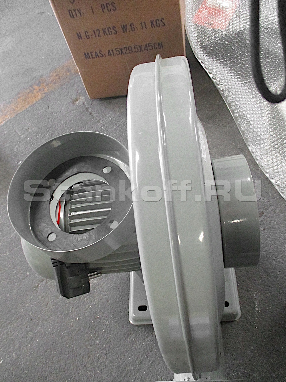

Вытяжной вентилятор
Гарантирует безопасную и бесперебойную работу станка, устраняет пыль и газы, которые образовываются при обработке лазером. Оказывает положительное влияние на качество гравировки и резки.

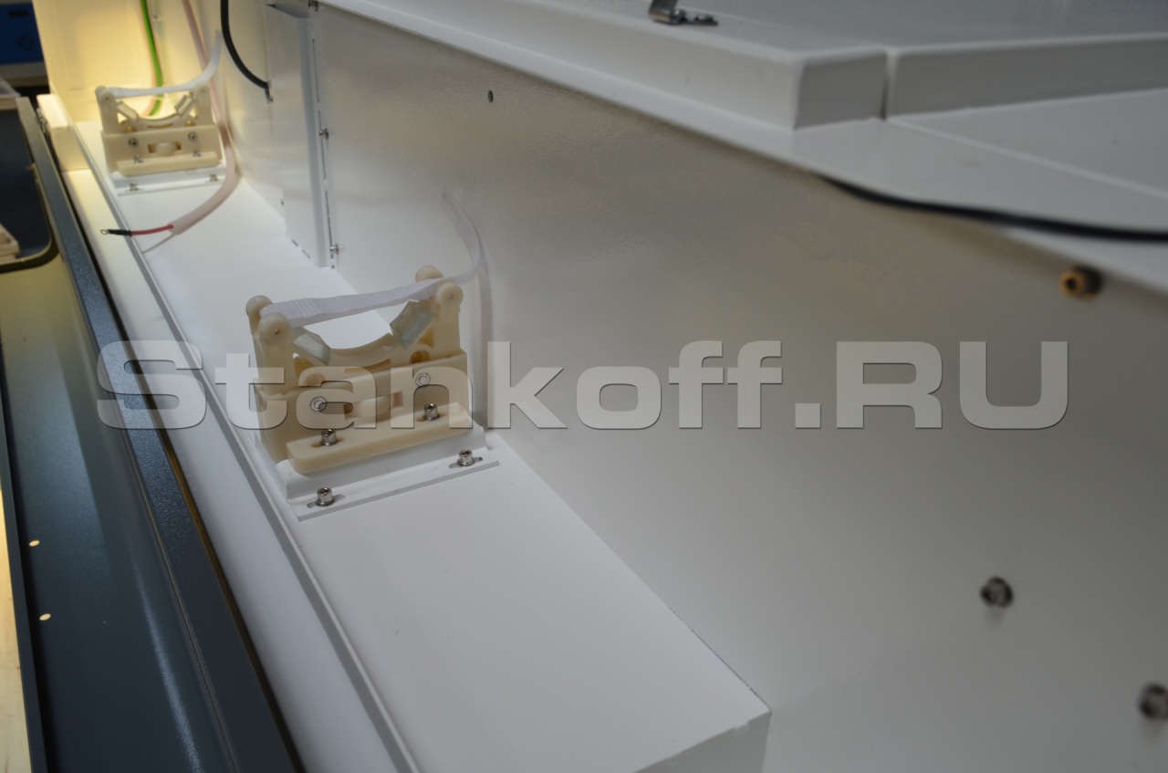

Набор зеркал
Дополнительный набор зеркал. Наличие запасных зеркал позволяет оперативно производить замену в случае износа или повреждения.Таблица скорости резки материала

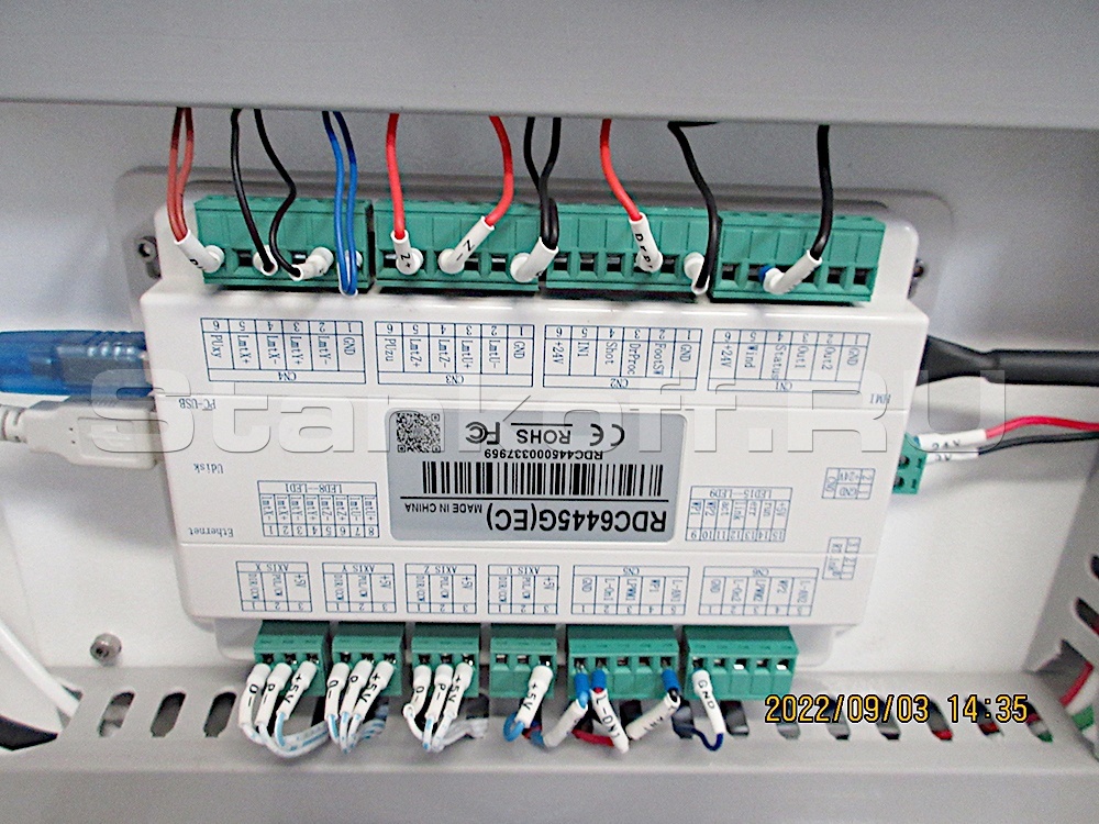

| Контроллер | Ruida RDC6445G |
| Поддерживаемые форматы | *.plt,*.dst,*.dxf,*.bmp,*.dwg,*.ai |
