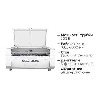

Лазерно-гравировальный станок с ЧПУ LM 1610 PRO 300W
Станок предназначен для высококачественной резки и гравирования поверхностей деталей и заготовок по плоскости.

Мощность 300 Вт
Ресурс лазерной трубки 10 000 ч
Размеры рабочего поля 1600х1000 мм
Рабочий стол сотовый, реечный
Подъем стола да
Красная точка да
Контроль дверей да
Подача материала передняя и задняя
Скорость резки 0-600 мм/сек
Скорость гравировки 0-1200 мм/сек
Контроль мощности лазера 1-100% регулирует внутри программы
Минимальный символ 1х1 мм
Максимальное разрешение 2500 DPI
Точность позиционирования 0.03 мм
Охлаждение водяное охлаждение
Контроллер Ruida RDC6445G
Поддерживаемые форматы *.plt,*.dst,*.dxf,*.bmp,*.dwg,*.ai
Поддерживаемое программное обеспечение CorelDraw, Photoshop, AutoCad
Тип привода Трехфазный двигатель с редуктором и муфтой
Потребляемая мощность 2,5 кВт
Габаритные размеры станка 2140*1520*1050 мм
Габаритные размеры в упаковке 2230*1930*1140 мм
Вес брутто 550 кг
