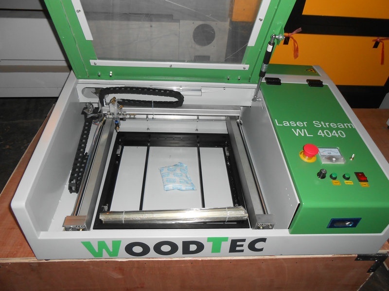

Лазерно-гравировальный станок с ЧПУ LaserStream WL 4040
Лазерный станок LaserStream WL 4040 предназначен для лазерной обработки различных материалов. Обработка материалов производится методом резки и гравировки по плоскости.
Основное использование в обработке дерева, фанеры. Пластики: акрил, оргстекло, полистирол, ПЭТ. Ткани: натуральны, полусинтетические, синтетические, стеклоткани, фетр. А также резины, картона и бумаги и пр. Расширением сферы применения этих станков является возможность гравировки на камне, стекле и любой керамики.

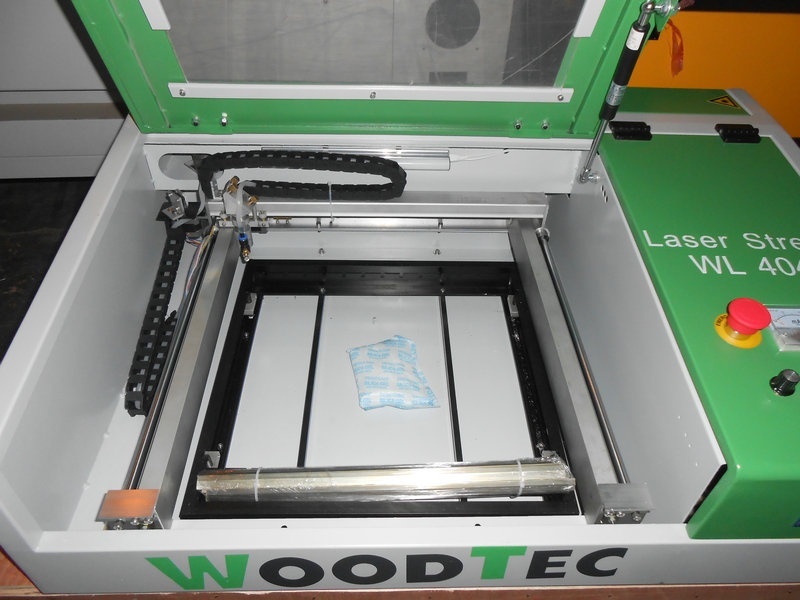

Комплектация
Станок WoodTec LS 4040 – механическая часть 400 х 400
Вытяжной вентилятор для пылеулавливания Ременная
Трубка лазерная СО2 40 Ватт + Блок высокого напряжения Реечный
Воздушный насос Шаговые
Воздуховод До 6 мм (Оргстекло)
Коммуникационный кабель 0-300
Провод питания 0-600
Программное обеспечение CO2 герметичная лазерная трубка с водяным охлаждением
ЗИП 40

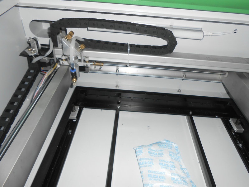

Конструктивные особенности
Высокоточные линейные направляющие повышенной жесткости
За счет повышенной устойчивости и жесткости обеспечивают высокую точность перемещения по оси Y. Достигается высокая точность обработки и долговечность работы станка без потери точностных параметров. Направляющие отвечает всем международным и европейским стандартам и производится с непрерывным контролем качества.
Приводные ремни
Приводные ремни
Приводные ремни
В конструкции станка для перемещения портала и лазерного сопла используются долговечные приводные ремни CNFULO. Они обеспечивают высокие скоростные характеристики при высокой точности

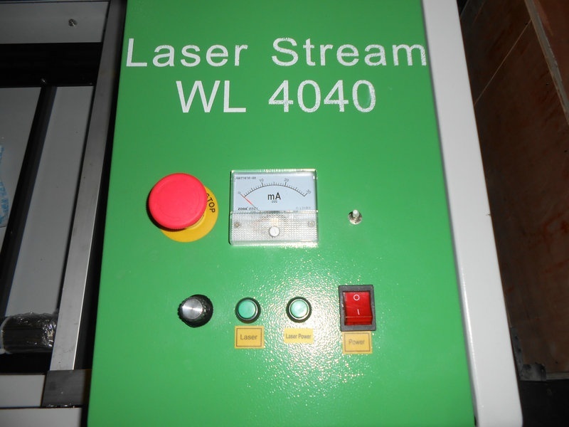

Технические характеристики лазерно-гравировального станка с ЧПУ Woodtec LaserStream WL 4040
Размеры рабочего стола, мм 400 х 400
Тип передачи по осям Ременная
Тип рабочего стола Реечный
Тип электродвигателей перемещения Шаговые
Максимальная толщина резки, мм До 6 мм (Оргстекло)
Скорость резки, мм/мин 0-300
Скорость гравировки, мм/мин 0-600
Тип лазерной трубки CO2 герметичная лазерная трубка с водяным охлаждением
Мощность лазерной рубки, Вт 40
Тип охлаждения трубки Жидкостное
Точность позиционирования, мм ≤ ± 0,01
Напряжение, В 220
Частота тока, Гц 50
Общая установленная мощность, кВт 0,8
Габаритные размеры станка в упаковке, м 1,28 х 0,91 х 0,53
Масса, кг 40
