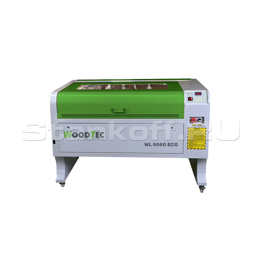

Лазерно-гравировальный станок с ЧПУ WoodTec WL 9060 100W ECO
Лазерный станок WoodTec WL 9060 100W ECO предназначен для лазерной обработки различных материалов. Обработка материалов производится методом резки и гравировки по плоскости.
