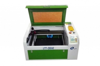

Лазерно-гравировальный станок с ЧПУ Z6040B
Лазерный гравер широко применяется в изготовлении печатей, штампов и сувенирной продукции и являются самым доступным из всех лазерных граверов, предлагаемых на российском рынке из аналогичных. Благодаря компактности лазерно-гравировального оборудования, возможно его использование в небольших мастерских и офисных помещениях.
Применение на этом станке лазера СО2 позволяет обрабатывать любые неметаллические поверхности (дерево, оргстекло, пластик, камень (натуральный и искусственный), резина, кожа и др.). Мощность лазера можно регулировать как на самом лазерном гравере, так и через программное обеспечение. При этом мощность излучения влияет только на производительность лазерного гравера, поэтому на данных моделях по сравнению с более мощными лазерными граверами можно обрабатывать такие же материалы, но с меньшей скоростью. Высокое разрешение позволяет обрабатывать детали с большой точностью и наносить лазерную гравировку мелких изображений.
Станок оборудован подсветкой рабочей области. На крышке лазерного гравера установлено тонированное стекло для контроля процесса обработки, в тоже время, защищающее от лазерного излучения.
Особенности конструкции
Ячеистый рабочий стол размером 400х600мм. Перемещение лазерной головки производится за счет шаговых двигателей посредством ременной передачи.
Перемещение лазерной головки производится по круглым направляющим.
Органы управления лазером выведены на переднюю панель.
Все электрические подключения сведены на единый хаб расположенный на задней панели станка. Все станки идентифицируются по индивидуальному номеру, который указан на шильде.
Все электрические компоненты расположены в боковом закрытом отсеке.
Колба СО2 лазера мощностью 50 Ватт расположена в задней части станка.
Электромеханический подъем/опускание рабочего стола осуществляется цепной передачей, с помощью электродвигателя по четырем винтам.
Настройка луча производится с помощью зеркал и линзы.
Подключение воды и воздуха сведены в единый блок и выведены на заднюю часть станка.
Встроенный вентилятор для отвода дыма
Комплектация: • компрессор воздушный • водяной насос • хомуты и трубки • воздуховод • кабель 220В • кабель USB • набор торцевых ключей • пассатижи • калибровочная пластина • крестовая отвертка • диск с ПО
Станок упакован в фанерный ящик, что полностью исключает повреждение во время транспортировки.
Размер стола, мм 600х400
Вертикальный ход стола, мм 250
Точность обработки, мм 0,2
Скорость резания, мм/с 0 - 400
Скорость гравирования, мм/с 0 - 800
Минимальная величина знака, мм 1х1
Форматы файлов BMP, PLT, DST, AI, DXF и пр.
Материнская плата (управление станком) М2
Тип лазера
СО 2
Производитель колб СО 2лазера
EFR Laser
Время непрерывной работы, ч не более 12
Охлаждение водяное
Рабочая температура охлаждающей жидкости
+10 … +22 0С
Мощность лазера, Вт. 50
Суммарная мощность, кВт 0,25
Напряжение, В 220
Габариты станка, мм 1400х800х1000
Транспортные габариты, м 1,5х0,83х1,1
Вес, кг 50
