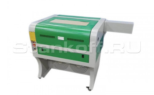

Лазерный гравер широко применяется в изготовлении печатей, штампов и сувенирной продукции и являются самым доступным из всех лазерных граверов, предлагаемых на российском рынке из аналогичных. Благодаря компактности лазерно-гравировального оборудования, возможно его использование в небольших мастерских и офисных помещениях.

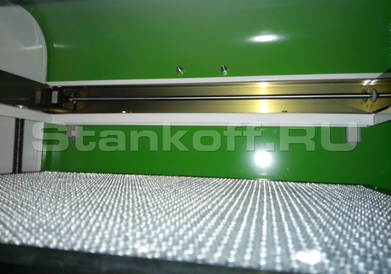

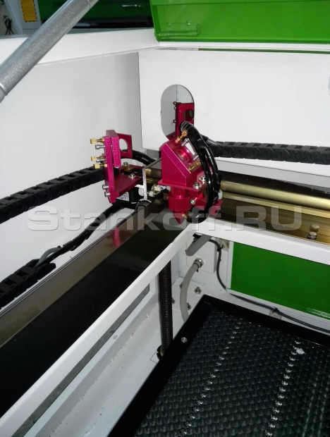

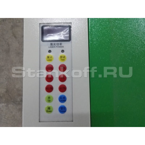

Применение на этом станке лазера СО2 позволяет обрабатывать любые неметаллические поверхности (дерево, оргстекло, пластик, камень (натуральный и искусственный), резина, кожа и др.). Мощность лазера можно регулировать как на самом лазерном гравере, так и через программное обеспечение. При этом мощность излучения влияет только на производительность лазерного гравера, поэтому на данных моделях по сравнению с более мощными лазерными граверами можно обрабатывать такие же материалы, но с меньшей скоростью. Высокое разрешение позволяет обрабатывать детали с большой точностью и наносить лазерную гравировку мелких изображений. Станок оборудован подсветкой рабочей области. На крышке лазерного гравера установлено тонированное стекло для контроля процесса обработки, в тоже время, защищающее от лазерного излучения.
