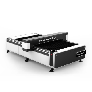

Лазерно-гравировальный станок JW-G 1625 180W
Рекомендуем предложения
Лазерно-гравировальный станок JW-G 1625 180W отличается высокой эффективностью и скоростью при резке и гравировке разнообразных материалов — таких как дерево, МДФ, акрил, фанера, ПВХ, пластик, бумага, джинсовая ткань, ABS, различные виды текстиля, кожа, камень, стекло, а также тонкие мягкие металлы и другие. CO₂-лазер выделяется энергоэффективностью и широко используются в лёгкой промышленности благодаря своей чистоте, безопасности и экологичности.
