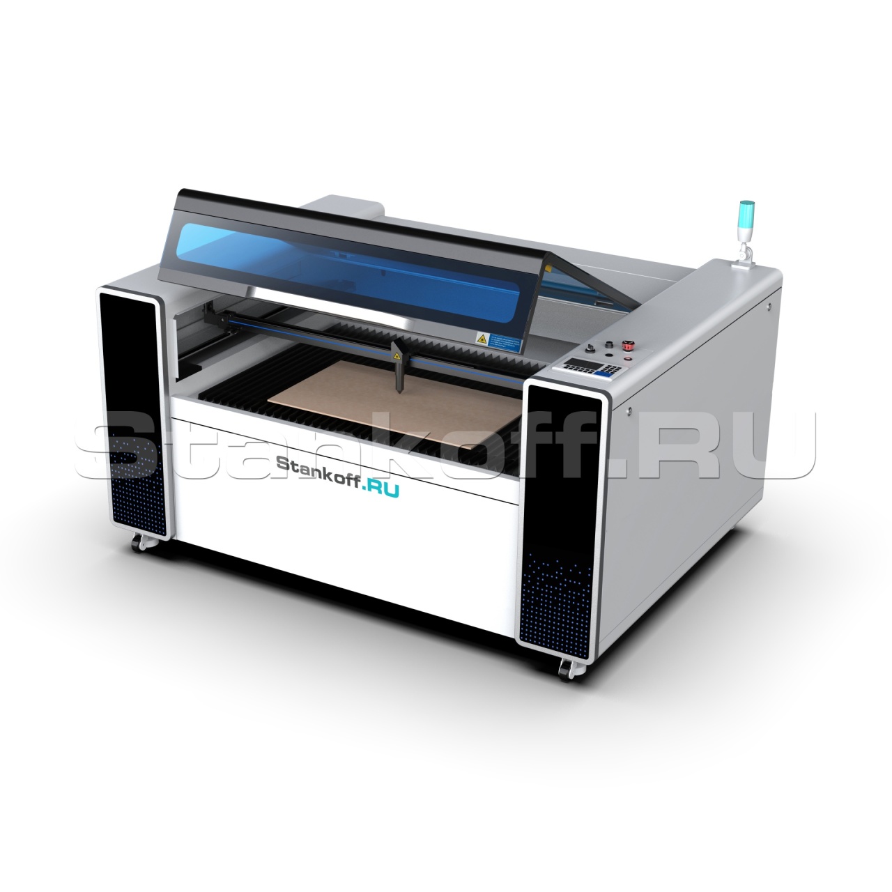

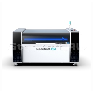

Лазерно-гравировальный станок LC-6040/M7-S80W
Лазерно-гравировальный станок LC-6040/M7-S80W – это высокоточный CO₂-лазерный станок профессионального уровня, предназначенный для гравировки и резки неметаллических материалов. Модель оснащена электроподъёмным рабочим столом, что обеспечивает удобную обработку как тонких, так и объёмных заготовок высотой до 300 мм.
