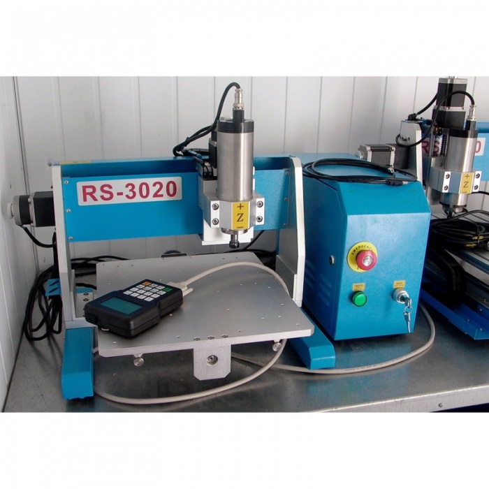

Настольный фрезерно-гравировальный станок RS-3020
Рекомендуем предложения
Производит гравировку по различным материалам. Основные направления в применении станка: рекламная отрасль, маркировка, обработка мелких штампов, пресс-форм, производство художественных изделий, операции по точной механической обработке в различных производствах и т.д. с применением заготовок из материалов, таких как: металл и его сплавы, металлическая фольга, пластины из карбона, камень, в т.ч. синтетический, дерево и фанера, стекло, пластик и его производные: акрил, поливинилхлорид, полистирол и т.п.
Отличается компактностью, простотой и широкой применяемостью. При этом имеет качественную резку, долгий срок службы и минимальное обслуживание.

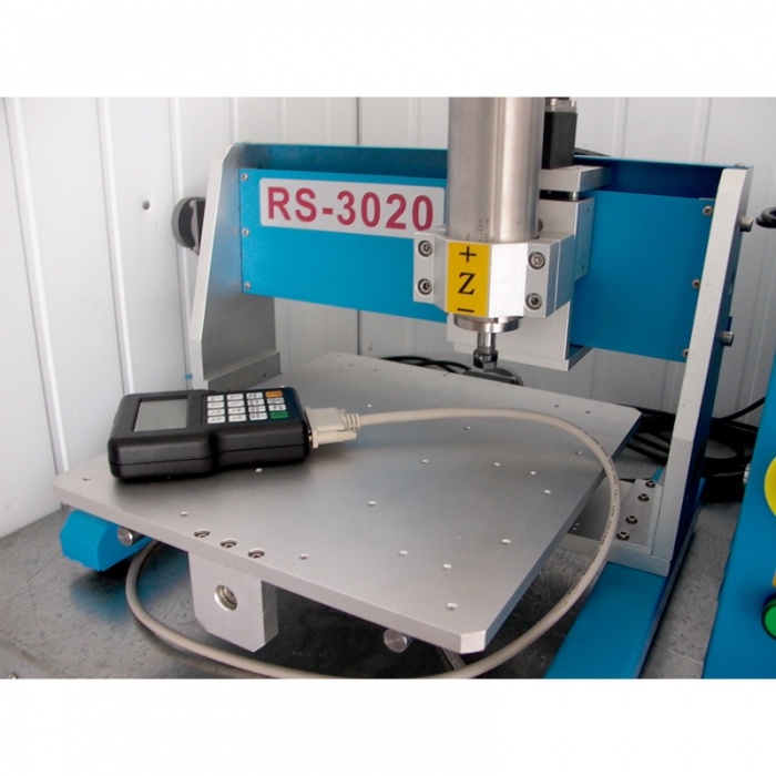

Конструктивно: сборная металлическая станина, направляющие по осям, подача X,Z осуществляется шпинделем, Y –столом с приводом от шаговых двигателей через шариковые винты. Поверхность алюминиевого стола сплошная, имеет резьбовые отверстия для креплений заготовки, высокоскоростной двигатель шпинделя с воздушным/водяным охлаждением. Ресивер и интерфейс в отдельном блоке с подсоединенным блоком ручного управления DSP, который имеет память для программ, множество настроек, среди которых: функция запоминания состояния при прерывании работы, хранением в памяти последней точки обработки, функция прогнозирования времени обработки и т.д.
Фрезерный станок с ЧПУ можно использовать при прямом подключении к компьютеру, либо используя интерфейс USB в блоке DSP, позволяющий работать с флэш-памятью напрямую. В комплекте к станку есть все необходимое для начала работы.

| Технические характеристики фрезерно-гравировального станка RS-3020 | |
| X, Y, Z оси | Шарико-винтовая пара |
| Тип привода | Шаговый |
| X, Y, Z перемещения, мм | 320x230x55 |
| Габариты, мм | 550x650x550 |
| Максимальная скорость, м/мин | 4 |
| Шпиндель, кВт | 0,8 |
| Интерфейсы | DSP handle (с USB портом) / NCStudio / Mach3 |
| Система команд | HPGL, G-код |
| Диаметр инструмента, мм | 3,175-6 |
| Подключение, В/Гц | AC 220 ± 10% / 50~60 |
