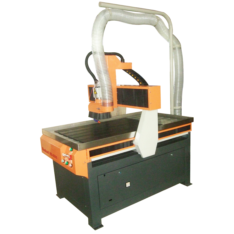

Фрезерно-гравировальный станок RS-6090H является отдельной модификацией классического станка RS6090, основным отличием которого является увеличеная высота портала для работы с поворотной осью, входящей в стандартный комплект станка. Производит гравировку по широкому спектру различных материалов. Отличается компактностью, простотой и широкой применяемостью. При этом имеет качественную резку, долгий срок службы и минимальное обслуживание.
Основные направления в применении станка: рекламная отрасль, маркировка, обработка мелких штампов, пресс-форм, производство художественных изделий, операции по точной механической обработке в различных производствах и т.д. с применением заготовок из материалов, таких как: металл и его сплавы, металлическая фольга, пластины из карбона, стекло, камень, в т.ч. синтетический, дерево, дсп, мдф, и фанера, пластик и его производные: акрил, поливинилхлорид, полистирол и т.п.
Конструктивно: станок имеет сварной корпус из стали, что существенно влияет на его вес и обеспечивает устойчивость, жесткость конструкции при эксплуатации в максимальных рабочих режимах. Направляющие по осям фирмы HIWIN, подача X,Z осуществляется шпинделем, Y –порталом с приводом от шаговых двигателей через ШВП. Поверхность стола сборная из дюралевого профиля, имеющего Т-пазы для креплений заготовки, рабочая поверхность стола покрыта защитным пластиком ПВХ. Высокоскоростной двигатель шпинделя с воздушным или водяным охлаждением. Вся электроника, т.е. блок управления станком, встроен внутрь корпуса, что экономит рабочее пространство. К блоку присоединен пульт ручного управления DSP, который имеет память для программ, множество настроек, среди которых функция запоминания состояния при прерывании работы, хранением в памяти последней точки обработки, функция прогнозирования времени обработки и т.д.
Станок можно использовать при прямом подключении к компьютеру, либо используя интерфейс USB в блоке DSP, позволяющий работать с флэш-памятью напрямую. В комплекте к станку есть все необходимое для начала работы.

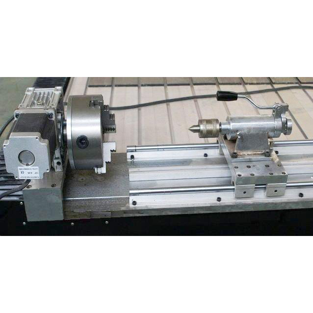

Поворотная ось /4-я ось вращения с шаговым
приводом, 3-х кулачковым патроном и задней бабкой/ 1шт.
