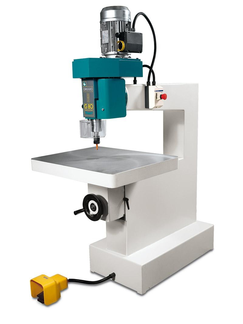

Вертикальный фрезерно-копировальный станок G 90
Фрезерно-копировальные станки широко используются в столярном и мебельном производстве для работы с концевым инструментом небольшого диаметра. Станок предназначен для фрезерования прямолинейных и криволинейных контуров, пазов и гнезд, а также сверления и зенкования отверстий в мебельных и столярных заготовках. Характерный пример обрабатываемых деталей дверные полотна и мебельные фасады.
Возможно выполнение 2-х видов работ:
- прямолинейное фрезерование рельефа на боковых гранях пласти;
- фрезерование рисунка на плоскости (например ложной филенки) по копиру.
Благодаря применению копировального приспособления становится возможным производство серийных изделий. Эти станки можно применять для фрезерования сложных контуров, таких как арочные окна и двери, рамки для зеркал, мебельные фасады и другие декоративные элементы мебели. Конструктивно станок состоит из несущей рамы, рабочего стола, фрезерной головки.
Рабочий стол регулируется по высоте, фрезерная головка оснащена электродвигателем привода и двухступенчатым передаточным механизмом, обеспечивающим две рабочие скорости фрезерного вала. На рабочем столе имеется отверстие, в котором закрепляется копировальный палец. Он подбирается в соответствии с режущим диаметром фрезы. К нижней части заготовки крепится предварительно изготовленный шаблон. Подавая шаблон по копировальному пальцу, обводим деталь и получаем нужный профиль по заданному контуру. Меняя шаблоны и инструмент, можно получить различные изделия.
Станки имеют прочную конструкцию. Управление станка расположено на фрезерной головке и легко доступно.
В комплект поставки входят:
- Ременная передача
- Шпиндель МК2 с двумя цангами (10 и 12) - цанги можно заказывать другого диаметра.
- Пневматическое управление от педали
- Правое вращение шпинделя.
Порядок работы на станке с шаблоном:
1. В шаблоне из листового материала вырезается паз необходимого профиля.
2. Шаблон устанавливается на стол. При этом обкатной палец стола входит в паз.
3. Сверху на шаблоне крепится заготовка. При ручной подаче палец снизу обкатывает профильный паз шаблона, а сверху на заготовке фрезеруется заданный рисунок.
Обработка ведется вертикальным высокоскоростным шпинделем верхнего расположения. Шпиндельный узел имеет вертикальное перемещение от пнемопривода.
Опции
  • Направляющая на столе
  • Механический прижим (см. фото в галерее)
  • Дополнительный зажим МК2
  • Дополнительная цанга
  • Передние и боковые удлинители стола - общий размер стола 1200х1000 мм
  • Монофазный мотор
  • Усиленный мотор 3 /4 ЛС (G 60)

Технические характеристики вертикального фрезерно-копировального станка G90
Размер рабочего стола 750 x 600 мм
Вертикальный ход стола 150 мм
Вертикальный ход шпинделя 80 мм
Частота вращения шпинделя, об/мин 9000 и 18000
Макс. расстояние от стола до головки (без патрона) 195 мм
Мотор 3 кВт
Диам. аспирационного патрубка 80 мм
Расстояние между шпинделем и колонной 900 мм
Вес нетто 400 кг
Габаритный размер 1400х800х1900 мм
Размер в упаковке 1410х900х2000 мм
