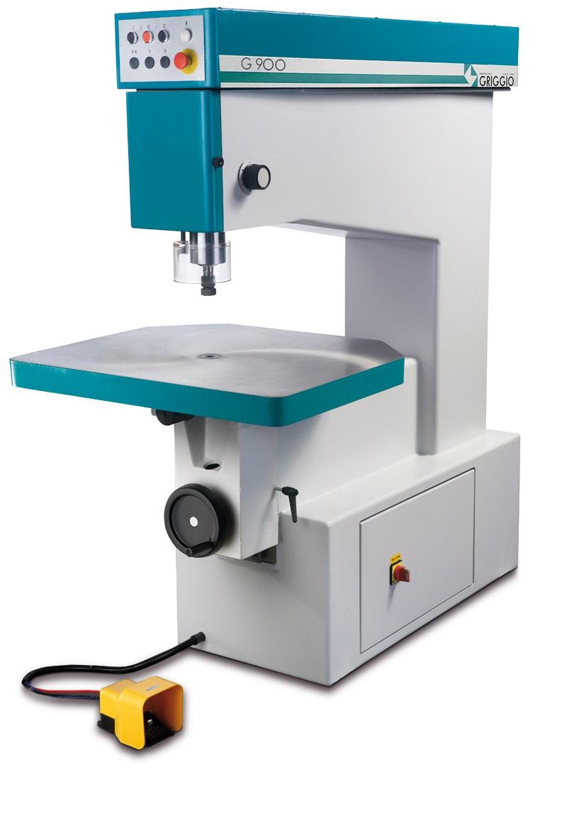

Фрезерно-копировальный станок G 900
Фрезерование по заданному шаблону инструментом малого диаметра – основное предназначение фрезерно-копировального станка GRIGGIO G 900, который подходит для серийного производства изделий сложной формы: с плавными линиями, изогнутым контуром, вырезать который на обычном фрезерном станке просто не удастся.
Размер рабочего стола составляет 900 Х 750 мм, что оптимально соответствует размещению заготовок даже крупных по размеру. Простое и понятное программное обеспечение позволит разобраться с принципом работы станка даже необученному персоналу. Расстояние до задней колонны равно 95 см, что на 20 см больше, чем у аналогичного станка данной серии G 800.
Фрезерно-копировальный станок GRIGGIO G 900 имеет ряд преимуществ. К ним относится ременной привод, мощный двигатель в 6/7,5 лс, пневматическое управление и механический тормоз. Фрезерно-копировальный станок G 900 станет воплощением вашей мечты, находясь в базовой комплектации либо же будучи дооснащенным дополнительными опциями.

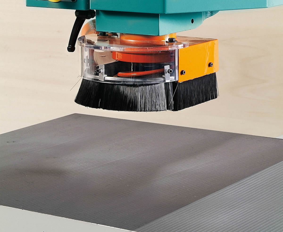

  • Аспирационный колпак (для версии без СЕ)

Аспирационный колпак Упор на столе
Технические характеристики фрезерно-копировального станка G 900
Размер рабочего стола (без СЕ) 1000х800 мм
Частота вращения шпинделя 9000-18000 об/мин
Мощность мотора 7,5 лс (5,5 кВт)
Вес нетто 1080 кг
Габаритный размер 1800х1000х1900 мм
Станок с нормативом СЕ размер стола 1500х1100 мм
Станок с нормативом СЕ имеет мотор с тормозом 10 сек
