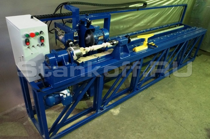

Токарно-копировальный станок для производства колонн ТФС
В качестве инструмента для токарной обработки используются 2 дисковых пилы диаметром 250 мм. Z =100 и диаметром 235 мм. Z = 64. Возможность добавления третьей пилы. Укомплектован фрезером: высокочастотный мотор-шпиндель водяного охлаждения. 2,2 кВт. 24000 об. Цанга ЕR 20. В режиме фрезерования станок работает в реверсивном режиме, что повышает производительность. Возможно изготовление станка с напряжением 380 и 220 В.
Функциональные возможности
  • Токарная обработка.
  • Фрезерование каннелюр.
  • Фрезерование пазов (под шип).
  • Фрезерование граней.
Технические характеристики токарно-копировального станка для производства колонн ТФС
Максимальный диаметр, мм350
Минимальный диаметр, мм10
Максимальная длина деталипо согласованию
Минимальная длина детали, мм10
Максимальная длина фрезерной обработкипо согласованию
Мощность пильного узла, кВт2,2
Частота вращения пилы (рекомендуемая), об/мин4500 - 7000
Скорость подачи, м/мин0,2 - 4
Мощность привода шпинделя, кВт1,1
Скорость вращения, об/мин500 - 2500
