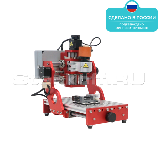

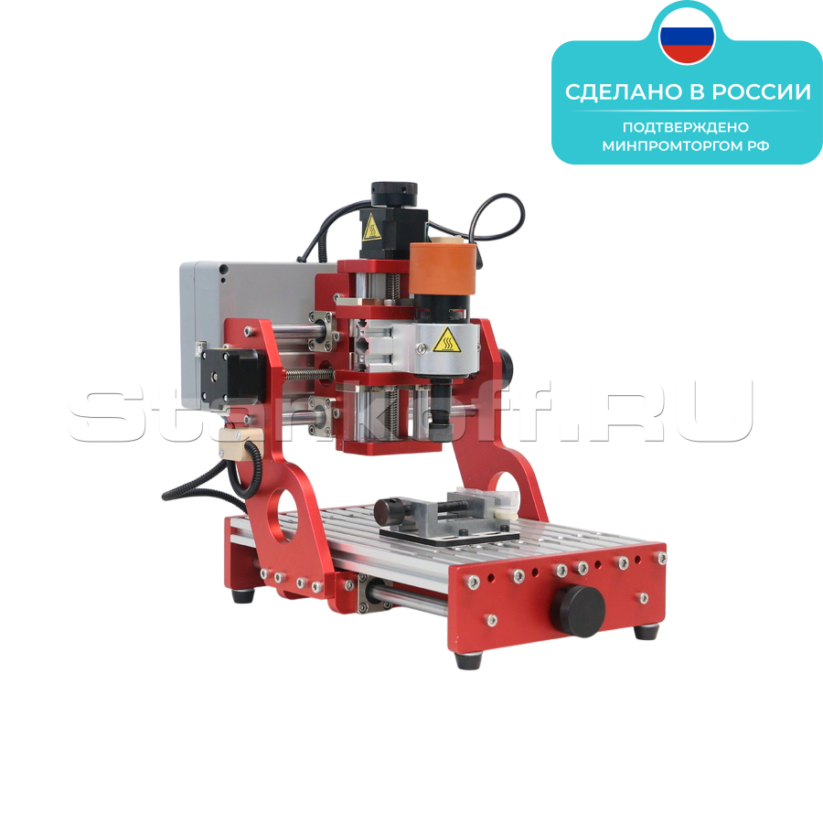

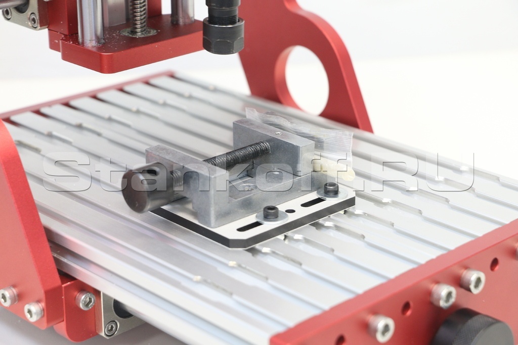

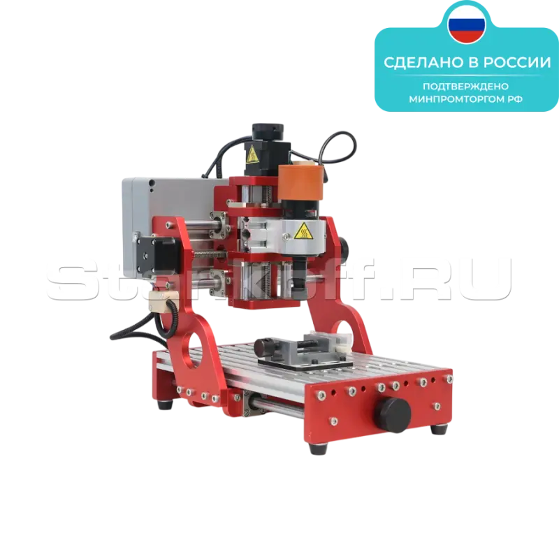

Портальный фрезерно-гравировальный станок с ЧПУ Junior-F 1318, оснащённый защитным экраном из оргстекла, предназначен для изучения конструкции вертикально-фрезерных станков. Он используется для занятий по ранней профориентации школьников, освоения основ фрезерной обработки, а также для проведения лабораторных работ по дисциплине «Обработка материалов резанием». Модель позволяет выполнять такие операции, как фрезерование, сверление, растачивание и гравирование с применением соответствующего инструмента.
Преимущества
Компактные габариты — легко помещается на столе или парте.
- Поставляется в собранном виде, достаточно подключить к сети для начала работы.
- Подходит для знакомства с производством и профориентации школьников.
- Даёт возможность изучать конструкции станков с ЧПУ, оснастку, механизмы и приспособления.
- Позволяет освоить инструмент, режимы резания и основы программирования ЧПУ.
Оснащён полным методическим обеспечением: материалы, описания, расходные инструменты.
Кабина с системой безопасности — автоматическое отключение при открытии во время работы.
- Соответствует требованиям ТР ТС «О безопасности машин и оборудования», безопасен для учебных заведений любого уровня.
