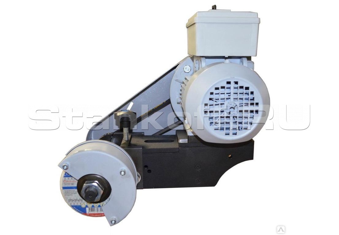

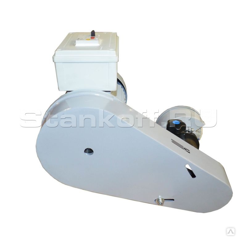

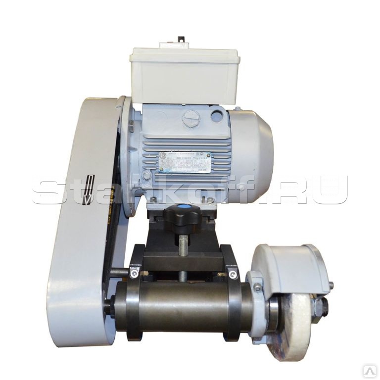

Материалы, как сталь или чугун, независимо от уровня термообработки, могут быть прошлифованы на токарном станке с помощью этой оснастки так же, как на круглошлифовальном станке. Таким образом, это может понизить стоимость производства за счет повышения универсальности вашего существующего оборудования, сэкономить место и капитальные вложения.
Шлифовальная головка может осуществлять как наружную шлифовку, так и внутреннюю. Для этого, в комплекте оснастки присутствуют дополнительный приводной ремень, для скоростной работы шпинделя, а также две оправки с шарошками, для начала работы и для представления о форме и размерах необходимого инструмента.
Преимущества
- приводные валы на прецизионных подшипниках;
- моторная база и шпиндельная втулка регулируются;
- частота вращения шпинделя в зависимости от типа задачи - две скорости на выбор;
- возможность шлифовать рабочие поверхности от 10 мм во внутреннем диаметре (во многом зависит от оправки шлифовального камня) и до 8 мм минимально при наружной шлифовке. Максимальный диаметр наружней шлифовки зависит от габаритов вашего токарного станка, но рекомендуется, из соображений эффективной производительности, не более 350 мм;
- точность в пределах 0,01 – 0,02 мм;
- высокая чистота поверхности;
- алмазный правочный карандаш и держатель для него в комплекте;
- доработка под конкретные нужды заказчика (в пределах технических ограничений);

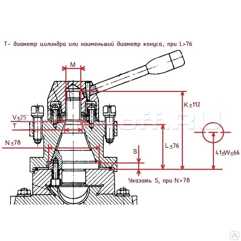

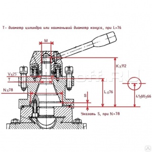

- доработка установочных мест для редких моделей станков.

| Наружный шлифовальный шпиндель | |
| размер круга, мм | 125 x 16 x 32 |
| скорость холостого хода, об/мин | 5000 |
| Внутришлифовальный шпиндель | |
| диаметр шлифования, мм | 8 - 40 |
| размер круга, мм | 25 x 16 x 6 |
| скорость холостого хода при 50 Гц, об/мин | 16800 |
| глубина шлифования, мм | 70 |
| Длина станины станка, мм | не менее 1000 |
| Мощность, кВт | 1,1 |
| Напряжение | 220В |
