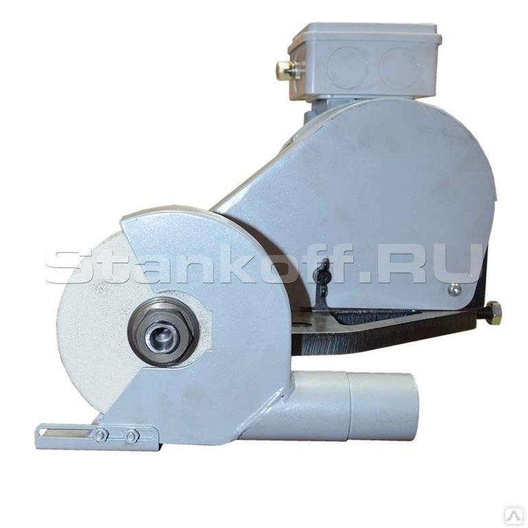

Для шлифовки закаленных деталей применяются круглошлифовальные станки, но в условиях мастерской, гаража или передвижной летучки, отдельный шлифовальный станок может быть не удобен. Мы предлагаем оснастку для шлифовки шеек валов, посадок подшипников, втулок и внутренних каналов. Оснастка устанавливается на токарный станок в резцедержатель.

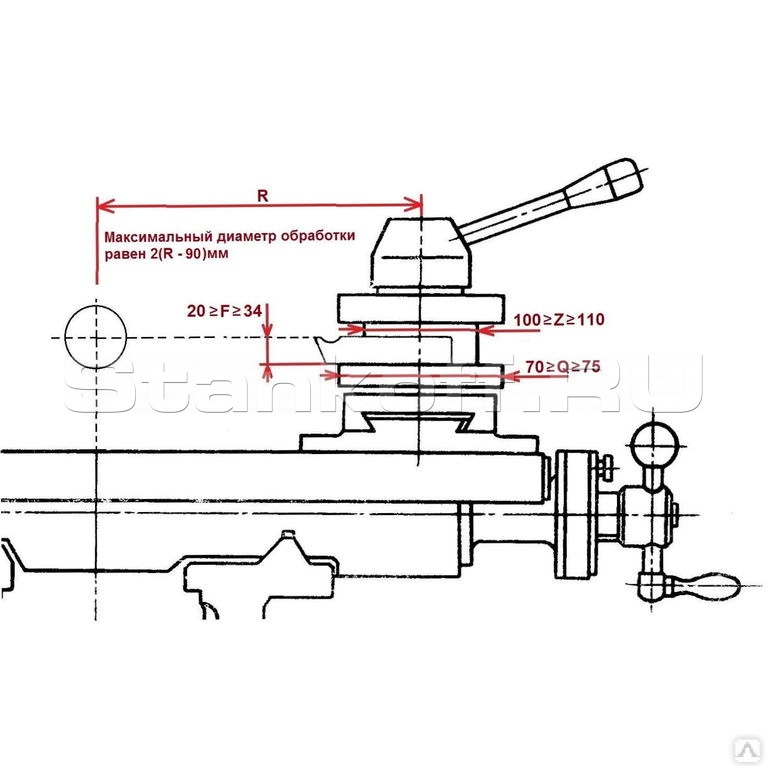

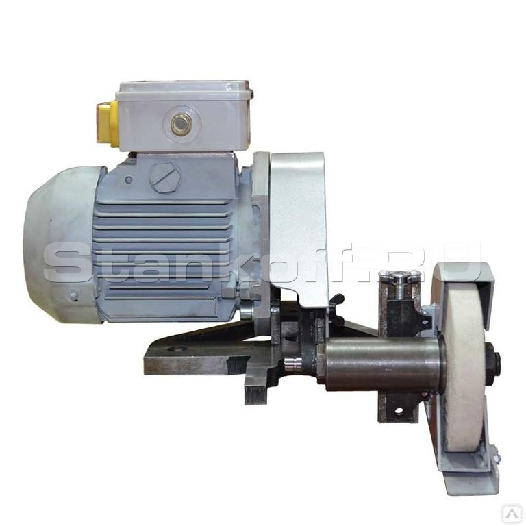

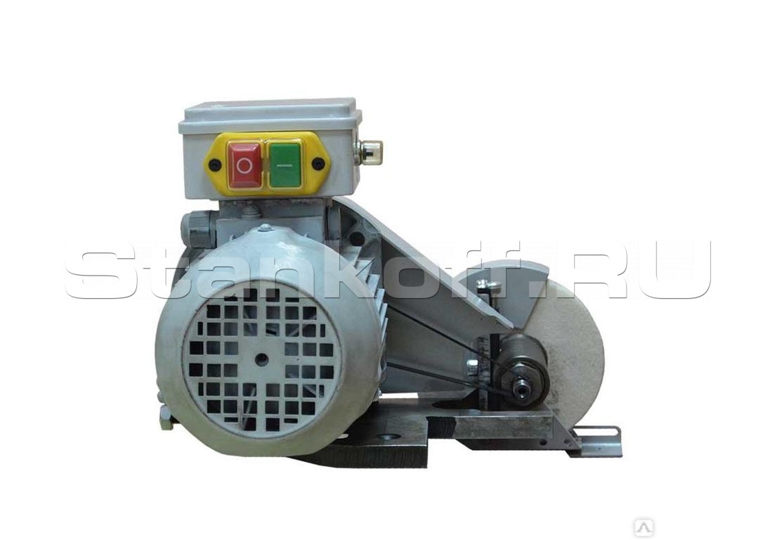

Головка ВГР-100 имеет шпиндель для наружной шлифовки абразивными кругами диаметром 125 мм и посадку для оправки внутренней шлифовки под шарошки диаметром от 8 до 40 мм. Возможность шлифовать рабочие поверхности от 20 мм во внутреннем диаметре (во многом зависит от оправки шлифовального камня) и до 8 мм минимально при наружней шлифовке. Максимальный диаметр наружней шлифовки зависит от габаритов вашего токарного станка, но рекомендуется, из соображений эффективной производительности, не более 250 мм. Кожух шлифовального камня приспособлен для пылеудаления, при наружном шлифовании.

- можно устанавливать на любой токарный станок с шириной резцедержателя 100 мм
