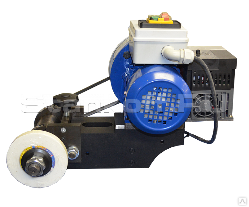

Шлифовальная головка ВГР-150-ЧР с регулировкой частоты вращения. Такие материалы, как сталь или чугун, независимо от уровня термообработки, могут быть прошлифованы на токарном станке с помощью этой оснастки так же, как на круглошлифовальном станке. Кроме того, наличие плавной регулировки частоты вращения делает возможным идеальный подбор режимов обработки при полировке нержавеющей стали и цветных металлов.
Преимущества
  • вал шлифовального шпинделя вращается в прецизионных радиально-упорных подшипниках;
  • привод шпинделя наружной шлифовки осуществляется клиновым ремнем;
  • привод шпинделя внутренней шлифовки осуществляется плоским ремнем;
  • частота вращения шпинделей регулируется простым вращением рукоятки, выбирается плавно, в зависимости от типа задачи;
  • возможность шлифовать рабочие поверхности от 10 мм во внутреннем диаметре (во многом зависит от оправки шлифовального камня) и до 8 мм минимально при наружней шлифовке. Максимальный диаметр наружней шлифовки зависит от габаритов вашего токарного станка, но рекомендуется, из соображений эффективной производительности, не более 350 мм;
  • точность в пределах 0,01 – 0,02 мм;
  • высокая чистота поверхности.
Технические характеристики головки шлифовальной для токарного станка ВГР-150 - ЧР
Наружный шлифовальный шпиндель
размер круга, мм125 x 16 x 32
скорость холостого хода, об/мин0 - 6000
Внутришлифовальный шпиндель
диаметр шлифования, мм10 - 100
размер круга, мм8 - 30 x 10 - 30 x 4 - 10
скорость холостого хода при 50 Гц, об/мин20000
глубина шлифования, ммдо 70
Длина станины станка, ммот 1000
Мощность, кВт1,1
