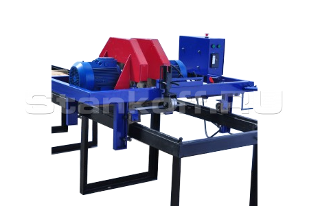

Универсальный двухпильный кромкоообрезной станок предназначен для преобразования необработанного пиломатериала в обработанную доску, рейки, штапик и другой коммерчески востребованный материал. Он хорошо дополняет линию производства пиломатериалов, применяясь после грубой распиловки древесины на пилораме, из под которой выходит большое количество досок, нуждающихся в финишной обработке. Применяя его вместе с ленточной или дисковой пилорамой, вы не только увеличите выход продукции, но и повысите коммерческую рентабельность производства за счет сокращения отходов.
Станок прост в управлении и имеет подробную инструкцию по эксплуатации, что делает его доступным к освоению в самое короткое время. Позиционирование двух двигателей относительно друг друга осуществляется с миллиметровой точность при помощи винтового зажима. Независимая работа электромоторов позволяет выбирать режимы функционирования станка — кромкорез может работать как однопильный, так и как двупильный аппарат.
При покупке этого кромкообрезного станка необходимо обратить внимание на условия его эксплуатации — суммарная мощность двигателей в 15 киловатт может предъявлять повышенные требования к энергообеспечению производства, и перед приобретением станка вам необходимо убедиться, что у вас есть сооветствующая электропроводка и возможность потреблять столько.
Как и остальные электрические кромкообрезные станки, этот аппарат комплектуется надежным электропакетом из проверенных компонентов. Инженеры компании Кедр позаботились о том, чтобы вся электрика и двигатель на кромкообрезном станке были надежно защищены от перепадов напряжения, что позволило бы эксплуатировать станок максимально продолжительное время без необходимости каких либо замен.
Кромкообрезной двупильный станок комплектуется наращиваемыми направляющими, длину которых вы можете выбирать в зависимости от потребности своего производства.
