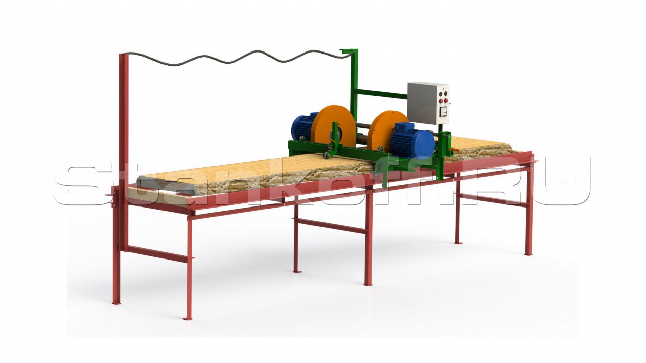

Станок "Алтай-011" двухпильный кромкообрезной предназначен для распиловки (продольного резания) необрезных досок и горбыля с целью получения обрезного пиломатериала (обрезные доски, рейки, бруски, трехкантный горбыль), и обеспечивает надежную работу даже при круглосуточной загрузке. Его конструкция отвечает всем требованиям безопасности. Данный станок обладает высокой производительностью за счет симметричной резки с двух сторон за один проход. Размер между пилами устанавливается вращением рукоятки со стороны оператора. Пилы сходятся и расходятся симметрично относительно продольной оси стола.
Принцип работы
Доска укладывается по центру стола и обрезается сразу с двух сторон при движении пильной каретки как в прямом, так и в обратном направлении. Прижим доски обеспечивается прижимными роликами по центру доски. Дисковые пилы вращаются друг против друга, всегда в одном направлении, вт.ч. при смене направления пильного блока. Перемещение пильного блока осуществляется оператором станка вручную за поручни. Для удобства транспортировки рама (стол) станка разбирается на две направляющие секции (длиной 3,89 м каждая ) и пять стоек.
