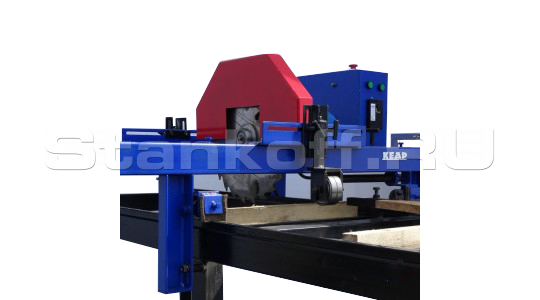

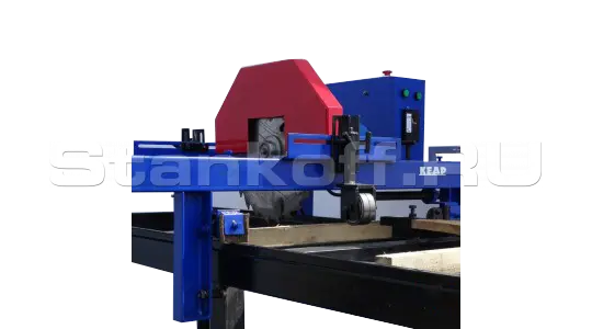

Однопильный станок КР-15 предназначается для получения обрезных пиломатериалов через раскрой необрезных досок. При его использовании из необработанного пиломатериала вы можете получить вагонную доску, палетную заготовку, тарную дощечку, рейку, брусок и другие коммерчески выгодные изделия. Станок является самой младшей и недорогой моделью среди линейки электрических кромкообрезных станков Кедр. Он обладает паспортной мощностью в 5.5 кВт, потребляемой одним электродвигателем, приводящим в движение дисковую пилу.
Станок отличается простотой монтажа и демонтажа. Благодаря своей небольшой массе его легко можно перевозить на автомобиле типа Газель. Станок устанавливается на любых поверхностях без крепления, однако обладает возможностью жесткой фиксации к полу при помощи анкерных болтов. Надежный электропакет станка позволяет ему работать в любую погоду в три смены, как при положительных, так и при отрицательных температурных режимах.
Разрабатывая кромкообрезные станки Кедр, наши инженеры позаботились о безопасности — все движущиеся части надежно защищены соответствующими кожухами, а панель управления станком представлена крупными, удобными в управлении кнопками запуска/остановки станка.
Электрический кромкообрезной станок КР-15 с двигателем мощностью 5.5 кВт не нуждается в специальных условиях проводки — подобной мощностью обладает практически любое помещение, даже не являясь при этом цехом. Обращаем ваше внимание, что пильные диски в комплект не входят. Это связано с тем, что многие клиенты стали предлагать нам ставить в комплект самые разные диски: у кого-то предпочтения по производителям, у кого-то по рабочим режимам дисков. В связи с этим мы решили уменьшить стоимость станка на стоимость дисков и комплектовать станки пильными дисками по вкусам клиентов.
