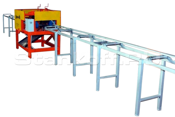

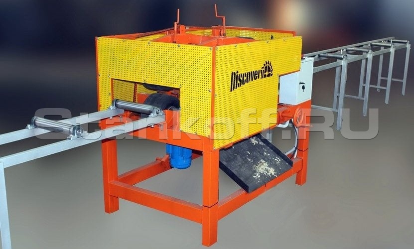

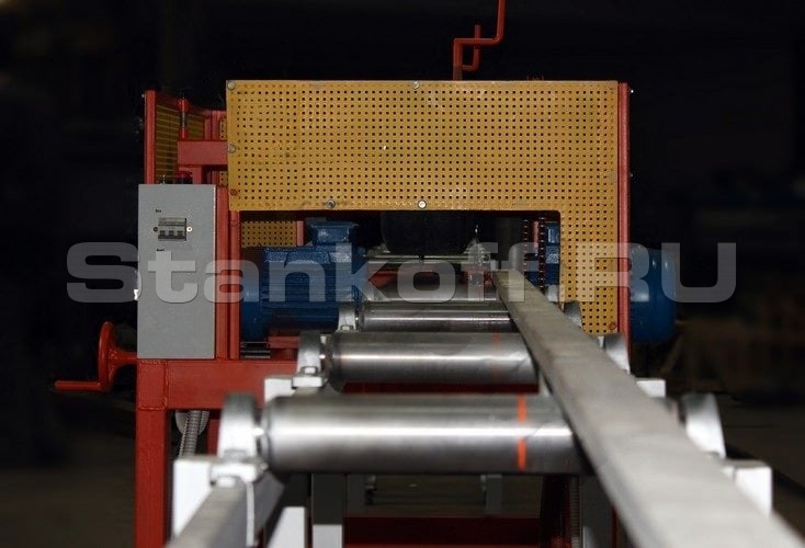

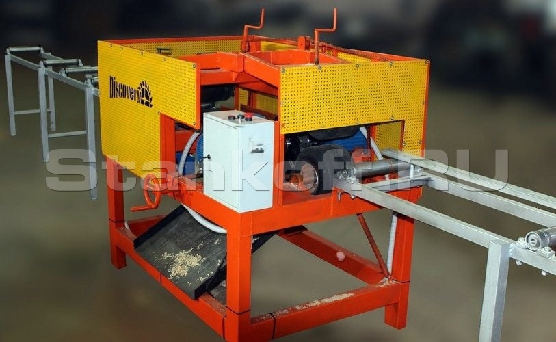

Кромкообрезной станок предназначен для продольной обрезки кромок пиломатериала. Рекомендуемая t° эксплуатации от -25° до +50°
Дополнительные опции
Рольганг на подачу (5 метров) с направляющей;
- Рольганг на прием (6 метров).
| Максимальная ширина заготовки, мм |
400 |
| Длина обрабатываемой заготовки, м |
от 1 до ∞ |
| Максимальная толщина заготовки, мм |
100

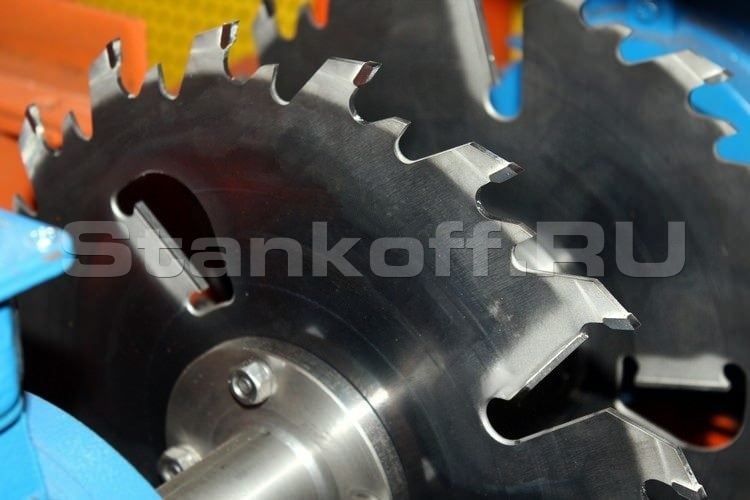

| Количество пильных дисков, шт. |
2
| Диаметр пильных дисков, мм |
300 |
| Частота вращения пилы, об/мин |
3000 |
| Мощность всего станка, кВт |
12 |
| Напряжение питания, В |
380 |
| Количество обслуживающих чел. |
1-2 |
| Плавнорегулируемоя подача, м/мин |
0 - 40
| Производительность на выходе обрезного пиломатериала, м³/смена |
50 - 80
| Габариты без рольганга (ДхШхВ), м |
2,0х0,8х1,2 |
| Масса станка, кг |
250 |
