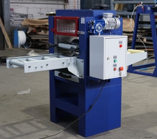

Двухсторонний клеенаносящий станок TR-1000/2 предназначен для одновременного равномерного нанесения клеевых составов на обе поверхности заготовок из МДФ, ДСП, фанеры, массива древесины, клееных щитов и других плитных материалов.
Благодаря простой конструкции, удобной настройке и легкой очистке станок оптимально подходит для небольших и средних деревообрабатывающих и мебельных предприятий. Он может использоваться как отдельное оборудование или интегрироваться в состав производственной линии.
