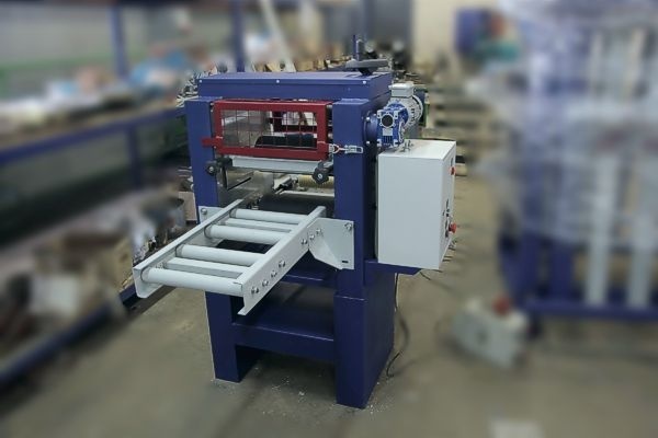

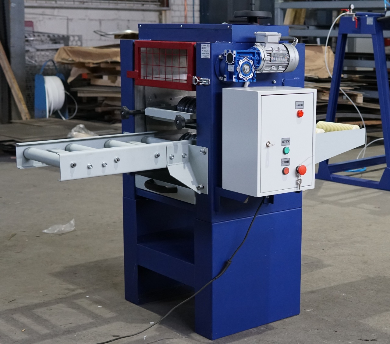

Клеенаносящий станок УНК-02
Подающий стол
Предназначен для подачи заготовки на клеенаносящий узел. Оснащен гладкими металлическими валами стойкими к истиранию. Направляющая планка облегчает подачу заготовки.
Принимающий стол
Вальцы изготовлены из материала стойкого к воздействию клеёв. Благодаря насечкам на валах, излишки клея с заготовки поступают в сливной поддон.
Привод клеенаносящего вальца
Вращение клеенаносящего вальца осуществляется с помощью электродвигателя и червячного редуктора. Обеспечивается скорость подачи заготовок до 20 м/мин.

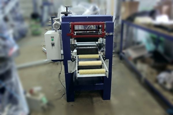

Клеенаносящий валец
Валец выполнен из специального материала, равномерно наносит клей на заготовку. Толщина клеевого слоя регулируется при помощи двух винтов.
Сливной оцинкованный поддон
Поддон предназначен для слива излишков клея. Выполнен из оцинкованной стали, легко снимается для чистки, не подвержен коррозии.
