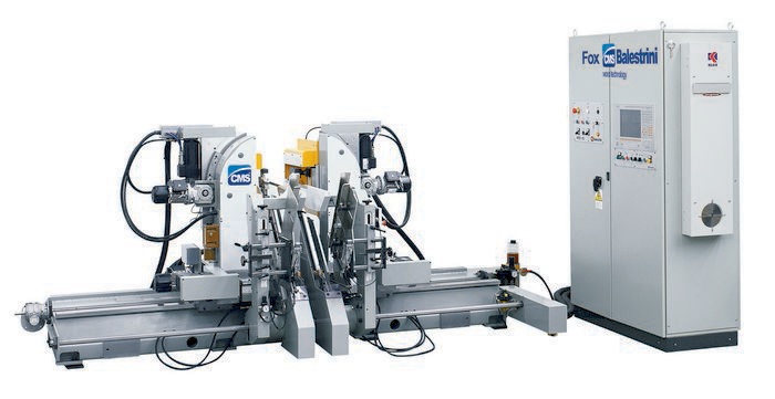

Двухсторонний многооперационный станок с ЧПУ FOX
Назначение

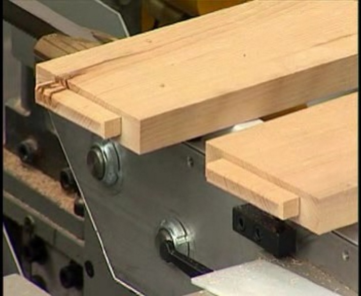

Модель FOX является комбинацией двухстороннего шипорезного станка с двухсторонним станком для сверления и пазования. Такая композиция машины позволяет формировать круглые, овальные и прямоугольные шипы, торцевать в размер, а также сверлить отверстия и пазы одновременно с двух сторон деревянных заготовок.

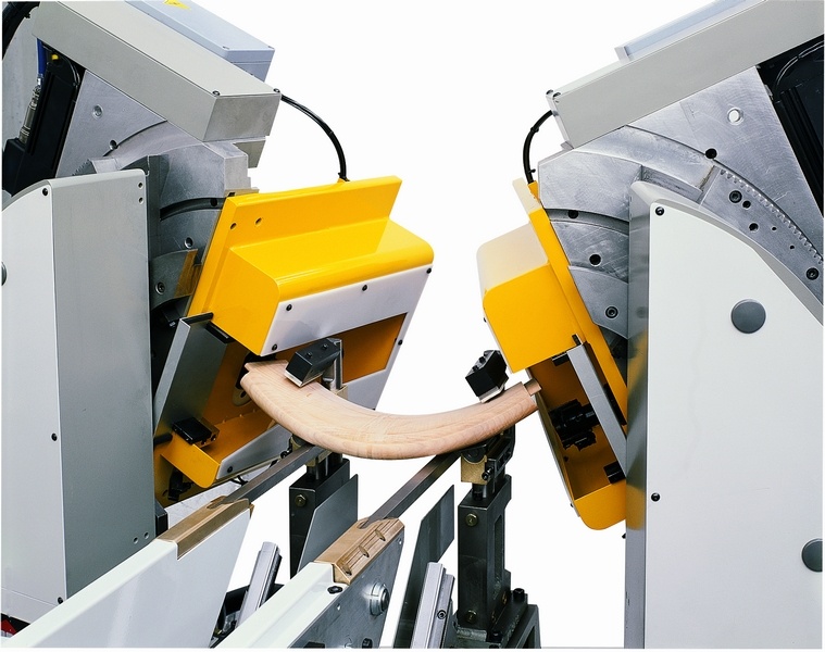

Благодаря интерполяции осей машины, а также сложному программному обеспечению, установленному на борту, оператор может выбрать любой из необходимых рабочих циклов, оптимально подходящих для поставленной задачи.
Прочная, но в то же время компактная конструкция многооперационного станка позволяет обрабатывать короткие детали под большими углами наклона, предлагая гибкость, недоступную для аналогичных машин на рынке. Компактные рабочие узлы перемещаются по закаленным направляющим на линейных подшипниках, защищенных пыльниками. Все оси приводятся в действие винтовыми направляющими, чтобы обеспечить высокую точность перемещения, при высокой скорости.

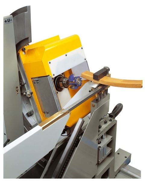

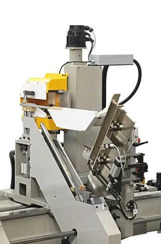

Двухсторонний, многооперационный станок FOX укомплектован двумя рабочими узлами для формирования шипов, сверления и пазования, состоящими из:

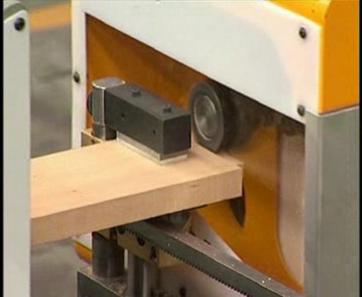

  • 2 шпинделя, мощностью 4,1 кВт каждый для формирования шипов и торцевания заготовок в размер. Скорость вращения 9000 и 12000 об/мин;
  • 2 электрошпинделя, мощностью 2 кВт каждый, для сверления и пазования. Скорость вращения 12000 и 18000 об/мин

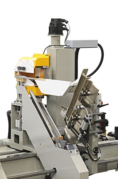

Автоматическое устройство загрузки.
Двухсторонний станок FOX станок укомплектован одним из самых быстрых загрузочных устройств RBF2, способных работать с заготовками сложной формы, со смещенным центром масс. Подобные детали до сих пор вызывают сложности у конкурирующих загрузочных устройств. Инновационное решение, примененное в конструкции этого устройства заключается в том, что для загрузчика задается положение детали для всего цикла обработки. Начиная с точки загрузки и до точки выхода заготовки, деталь всегда остается в плоскости столов, что предотвращает возможность смещения или защемления, а также позволяет достичь очень высоких скоростей подачи.
Загружаемая деталь проходит через магазинный накопитель, а затем подается механическими захватами в зону обработки, сохраняя свое положение относительно рабочего стола машины.
Настройка загрузочного устройства RBF2 занимает минимум времени, благодаря наличию множества рукояток и метрических шкал для удобства настройки.

Двухсторонний станок FOX укомплектован одним из самых быстрых загрузочных устройств RBF2, способных работать с заготовками сложной формы, со смещенным центром масс. Подобные детали до сих пор вызывают сложности у конкурирующих загрузочных устройств.
Рабочая группа станка.
Программное обеспечение позволяет легко и быстро перенастраивать машину.
