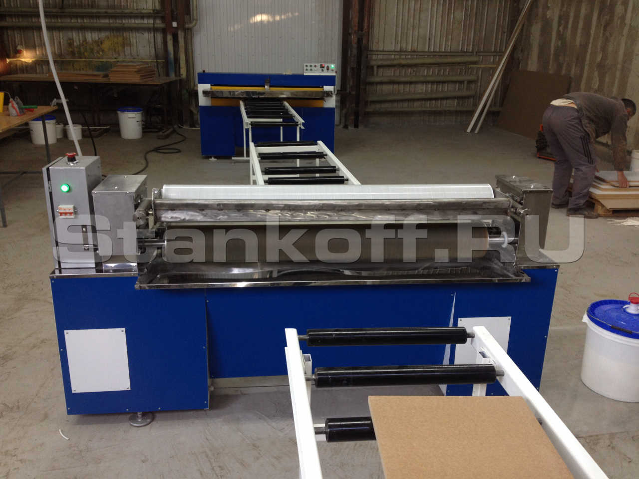

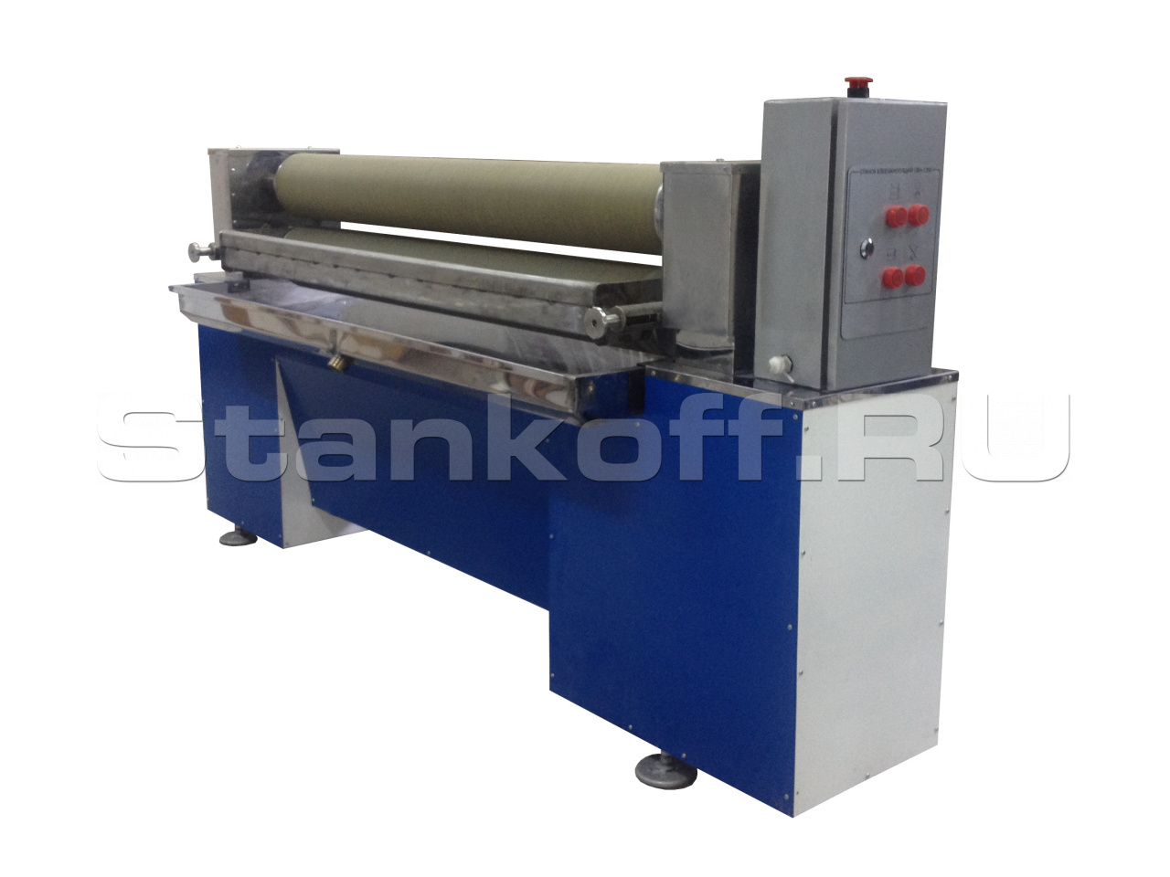

Станок тяжелого стационарного типа, с двумя клеенаносящими валами. Предназначен для нанесения воднодисперсионного клея и клеящих смол на плоские заготовки с одной или двух сторон одновременно.
Преимущества
  • Применение клеенаносящих станков по опыту эксплуатации позволяет экономить на общих затратах на клея до 30-40 %.
  • Только за счет экономии клея, окупаемость оборудования составляет всего несколько месяцев.
  • Клеенанесение с двух сторон резко повышает производительность участка.
  • Предусмотрена система компенсации разнотолщинности не калиброванных заготовок.
  • Станок не допускает перерасхода клея, экономит средства собственника, потребляет малую мощность, занимает мало места.
  • Ощутимым плюсом является простота использования и обслуживания. В конце смены рабочие поверхности легко моются теплой водой и волосяной щеткой;
  • Безотказная работа станка на протяжении длительного времени.

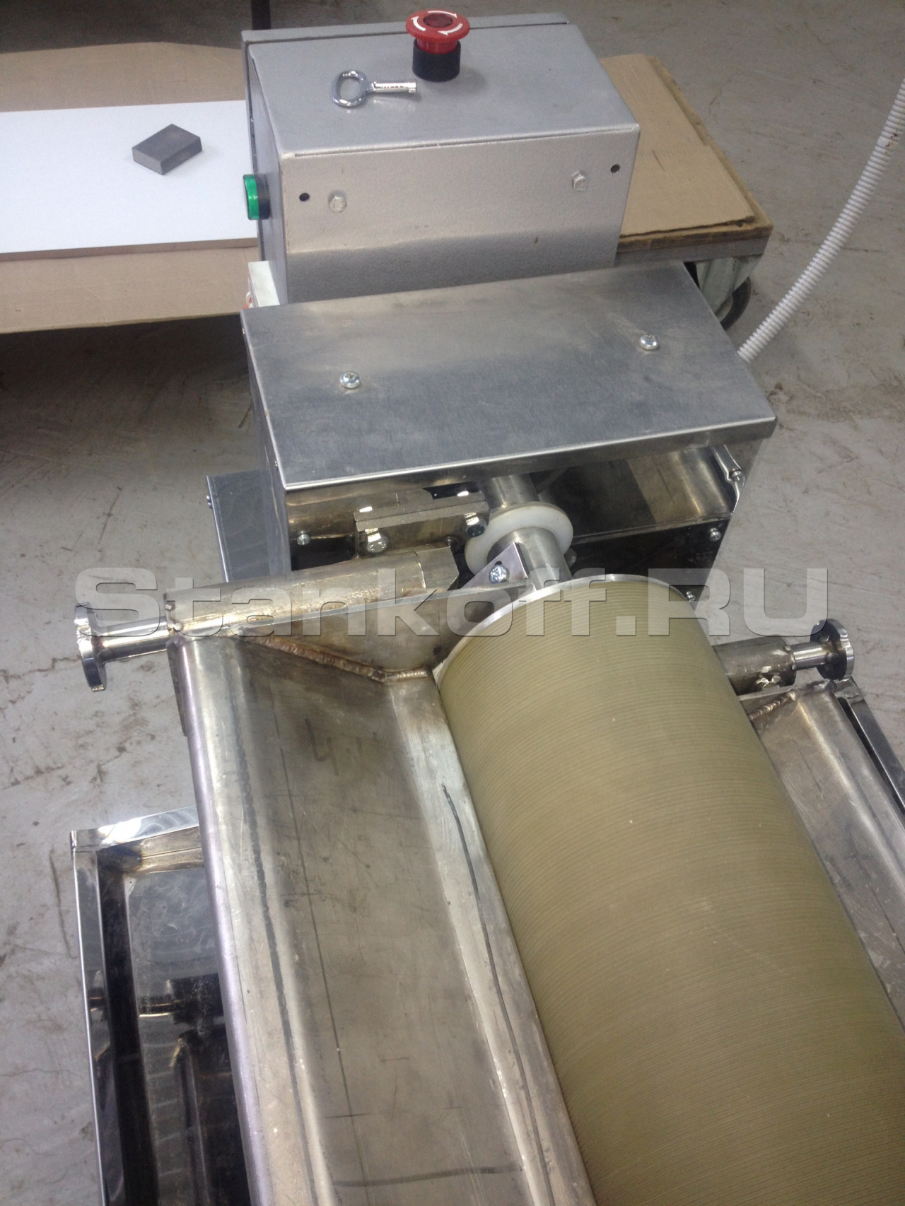

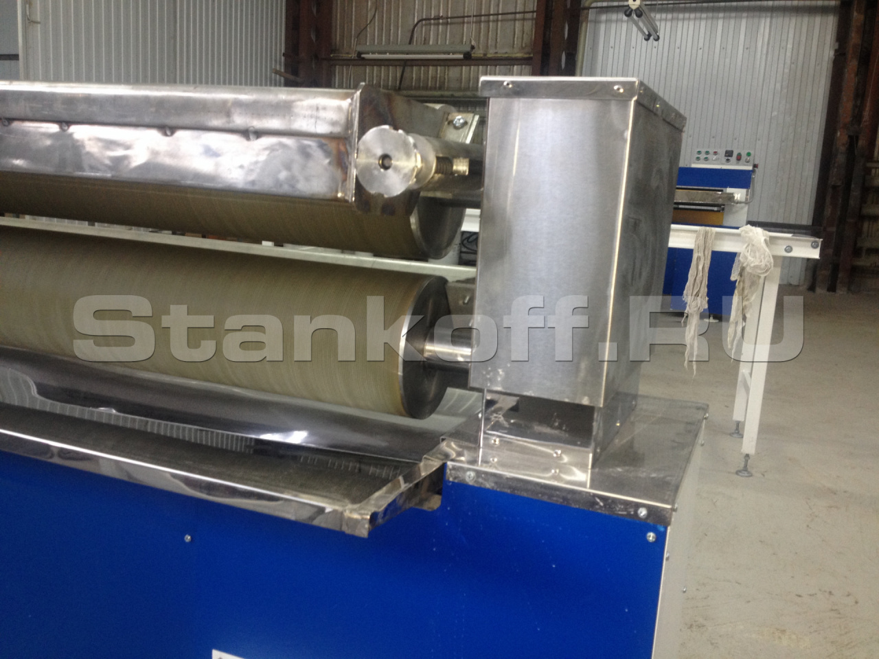

Исполнение из нержавеющей стали

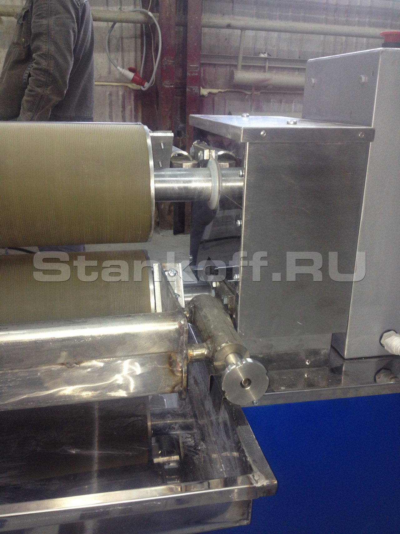

Все металлические части станка имеющие в процессе работы контакт с клеем выполнены из нержавеющей стали, а именно: цапфы и торцы валов, клеевые ванны, вместе с направляющими и механизмом регулировки, поддон, кожухи корпусов валов. Остальная обшивка окрашена полимерной краской.
Боковые щеки валов изготовлены из нержавеющей стали, не подвержены коррозии в процессе эксплуатации, и не допускают протекание клея из ванн по торцам валов.

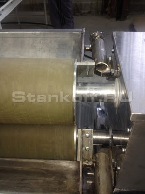

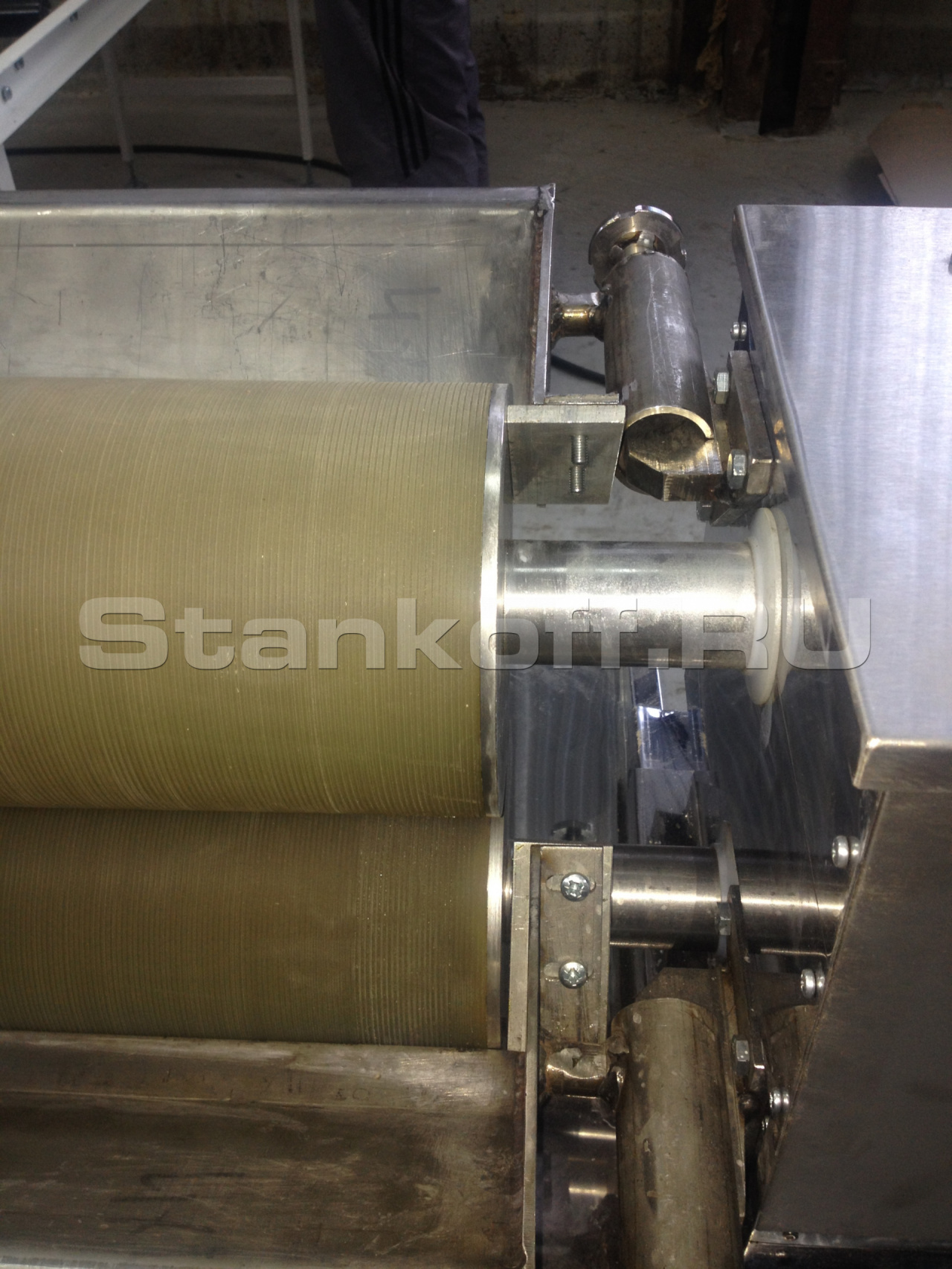

Два клеенаносящих вала расположены горизонтально на двух парах направляющих, что позволяет равномерно дозировать клей и наносить его на одну или обе пласти детали. При необходимости можно использовать только верхнюю ванну и наносить клей с одной стороны.
Валы имеют диаметральные канавки, которые дозируют кол-во наносимого клея, а наружная часть вала является транспортером заготовки.
Валы выполнены из толстостенной трубы, покрытой полиуретаном горячей полимеризации, твердостью 80 2 единиц по шор А. Эксплуатационные характеристики полиуретана по всем показателям превосходят резину, что, в свою очередь, увеличивает ресурс станка. Толщина покрытия сделана с запасом, а при монтаже сохранены центра валов, это позволяет в случае необходимости, оперативно, и не дорого сделать ремонт поверхности валов.
Уплотнение по валу двойное: в кожухе капролоновое кольцо с спиральной нарезкой работающей на выброс из кожуха, а в корпусе вала, перед подшипником, установлен сальник, и сам подшипник использован в защитном исполнении.

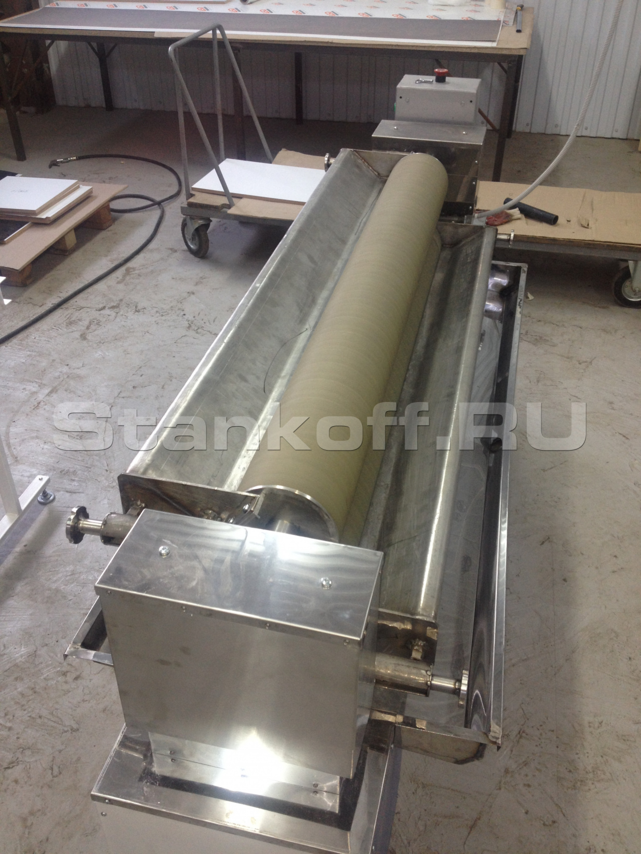

Клеевые ванны
Клеевые ванны
Клеевые ванны мы изготавливаем из нержавеющей стали, т. к. лакокрасочное или полимерное покрытие на ваннах из «черного» металла через 2-3 месяца эксплуатации уже имеет признаки коррозии.
Для удобства обслуживания станка поддон выполнен из нержавеющей стали и легко снимается для мытья.

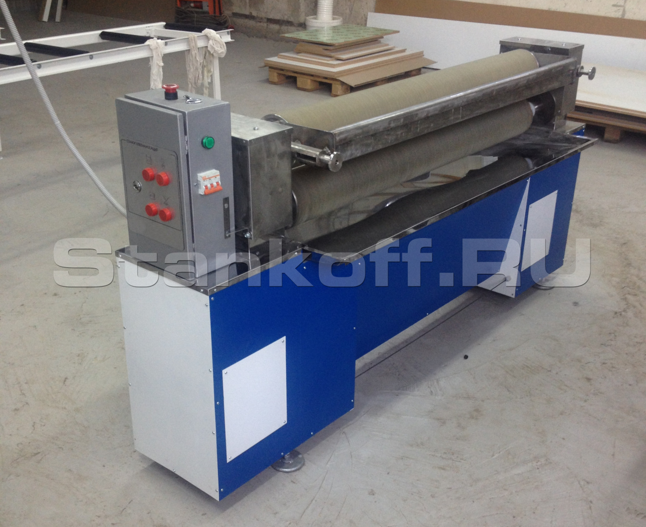

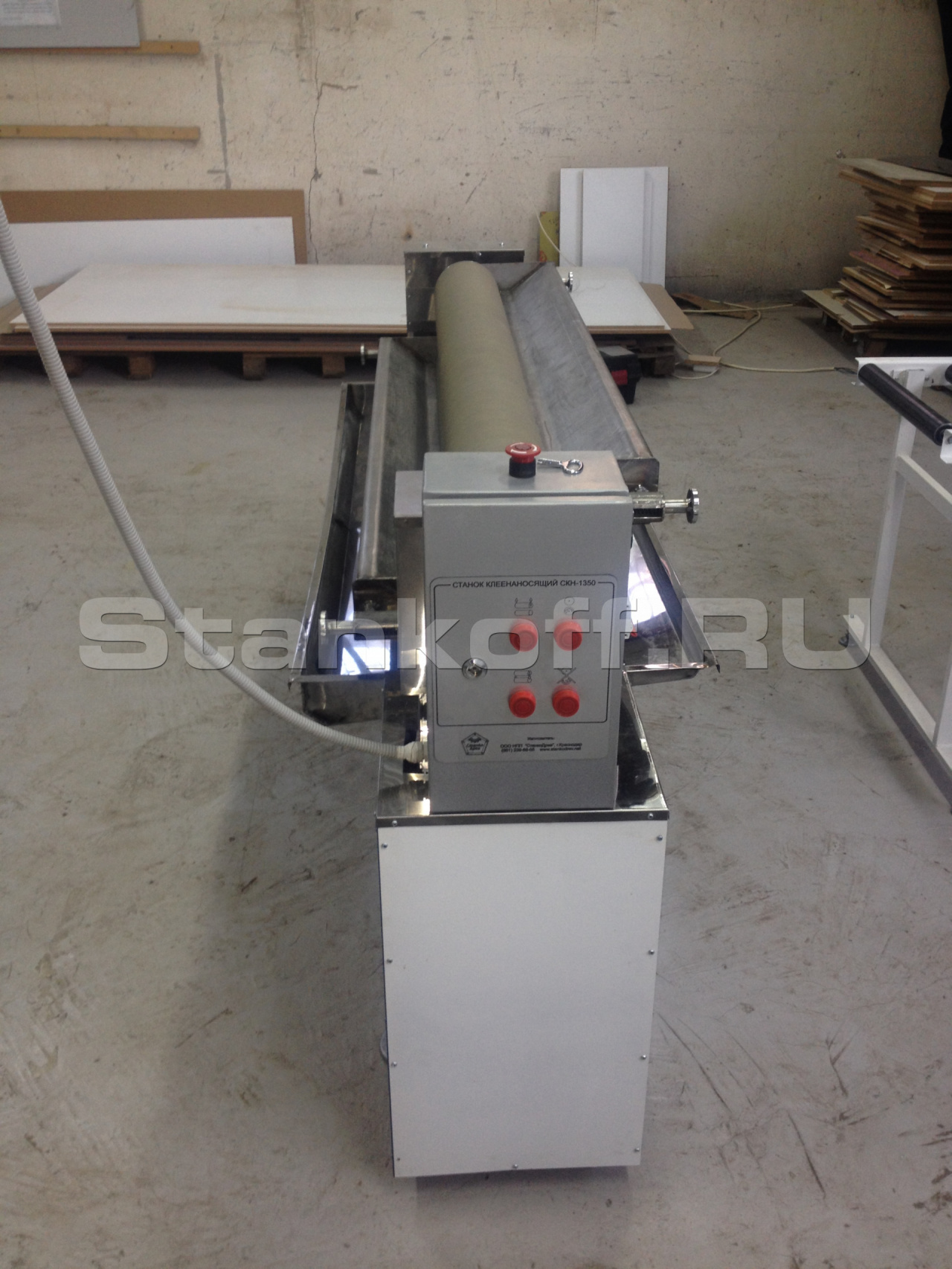

Электроящик
Электроящик
Электроящик используется со степенью защиты оболочек IP 54, а кнопки имеют защитные резиновые колпачки.
Безопасность
Для аварийного останова станка на передней панели на высоте 100 мм от пола натянут трос безопасности, отключающий станок без помощи рук. По его нажатию производится аварийный останов привода вращения валов, с одновременным разведением валов в крайнее верхнее положение, что гарантирует минимальный травматизм даже при попадании обеих рук между клеенаносящими валами.

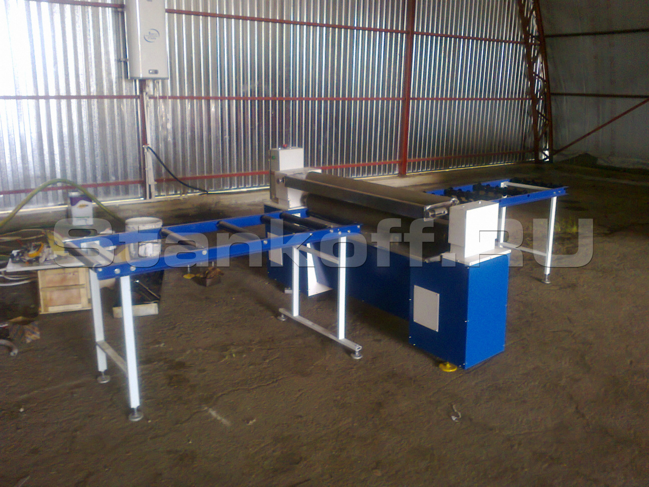

Дополнительные опции
По запросу возможно изменение высоты и ширины обрабатываемых деталей, установка инвертора для плавной регулировки скорости подачи, что значительно упростит встраиваемость станка в технологический поток и других важных для вас параметров.
Доступные опции:
  • Плавная регулировка скорости подачи;
  • Рольганг стол входной цилиндрицеские валы , длина 1500мм;
  • Рольганг стол выходной, валы с заостренными дисками, длина 1500мм;
  • Рольганг стол входной , длина 2000мм;
  • Рольганг стол выходной, длина 2000мм.

Макс. ширина, мм 1350
Макс. толщина заготовок, мм 3-100
Кол-во наносящих роликов 2
Диаметр клеенаносящих валов не менее, мм 130
Скорость подачи, м/мин 15
Мощность электродвигателя подъема/опускания валов, кВт 0,18
Мощность электродвигателя вращения валов, кВт 0,55
Расстояние от пола до рабочей поверхности, мм 800
Длина станка, мм 800
Ширина станка, мм 2100
Высота станка, мм 1250
Вес, кг 240
