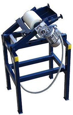

Предназначен для нанесения клея на поверхность деревянных ламелей при производстве бруса и мебельного щита.
Клеенаносящий ролик выполнен из специального материала с продольными канавками.
Предусмотрена регулировка расхода клея.
Ширина клеенанесения - 250 мм
