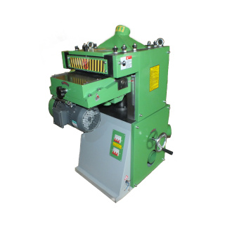

Двухсторонний рейсмусовый станок MB204CC
Двухсторонний рейсмусовый станок MB204CC предназначен для продольного двухстороннего строгания в размер по толщине плоских заготовок из древесины.
