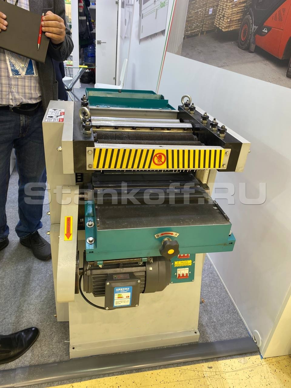

  • Когтевая защита, предотвращает выброс заготовки, установлена перед подающими роликами;
  • Литая чугунная станина;
  • Одновременная обработка детали с двух сторон;

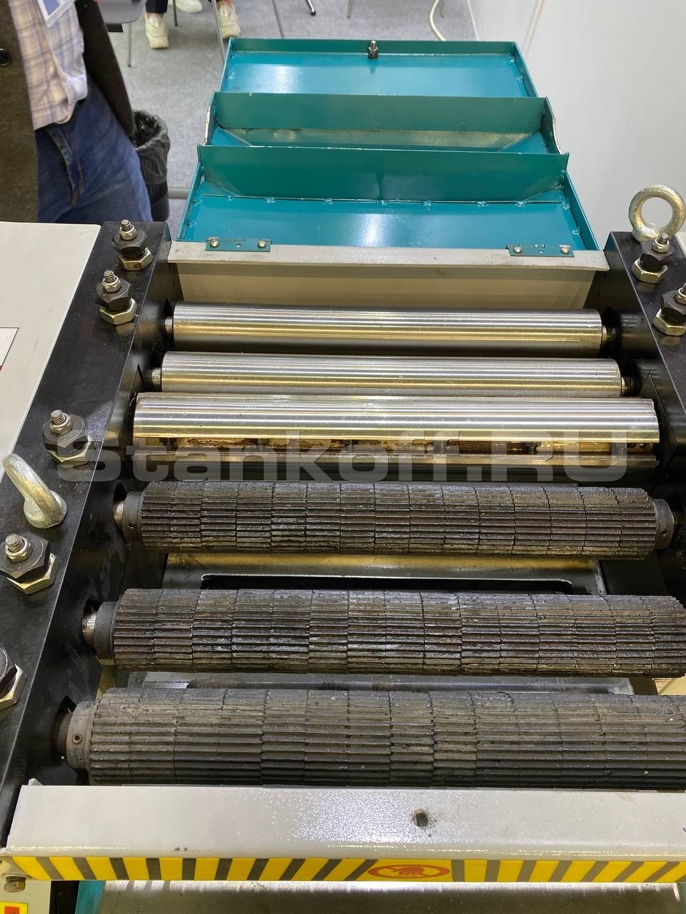

Секционный вал
Секционный вал
Передний верхний валец выполнен рифлёным (секционным, что позволяет обрабатывать несколько заготовок, различающихся по толщине до 4 мм) .

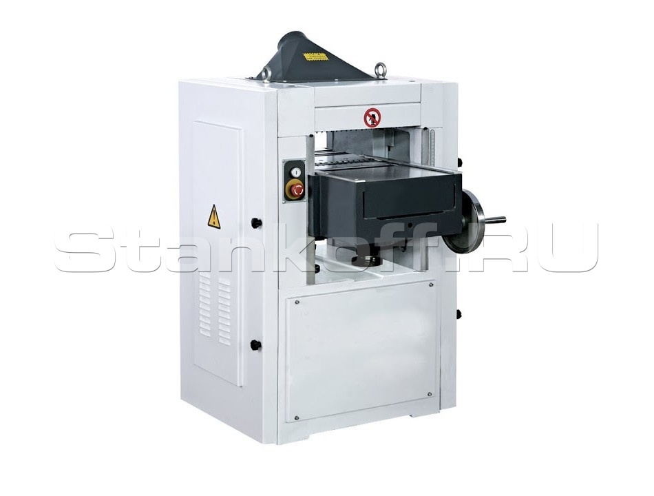

Ручная регулировка стола
Высота обработки 120мм. Подъем / опускание стола с помощью маховика – данный механизм прост и надежен в эксплуатации.
Режущий вал
Режущий вал
Два ряда секционных стружколомов выполнены из серого чугуна. Режущие валы четырех ножевые.

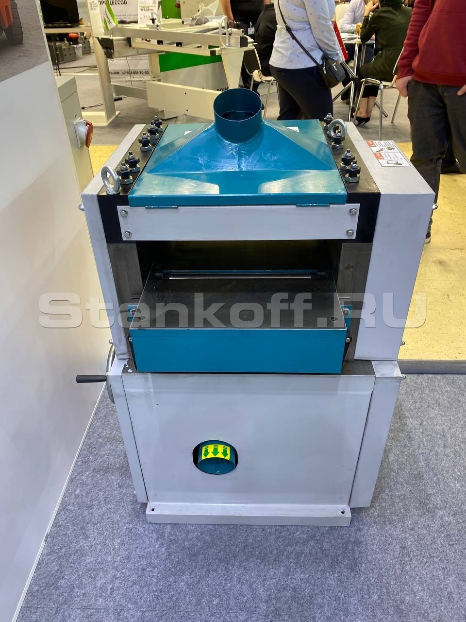

Литой стол
Литой стол
Литой стол станка имеет простое, но эффективное решение регулировки толщины снимаемого слоя.
