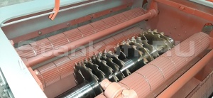

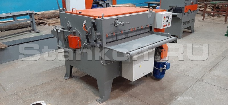

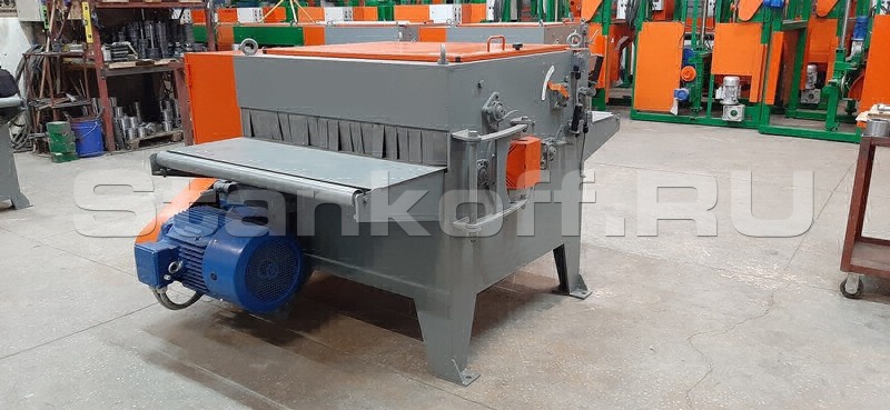

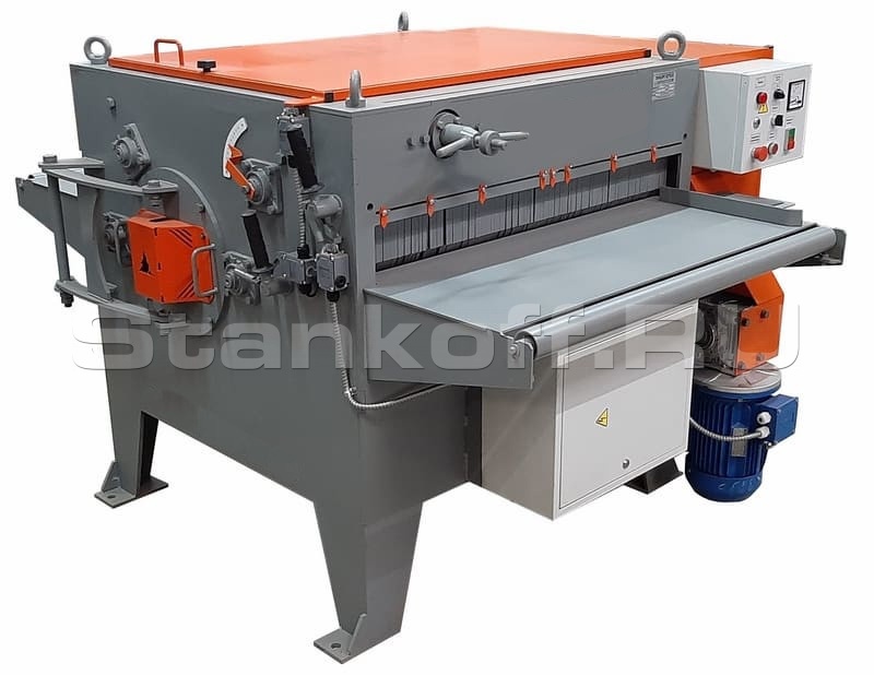

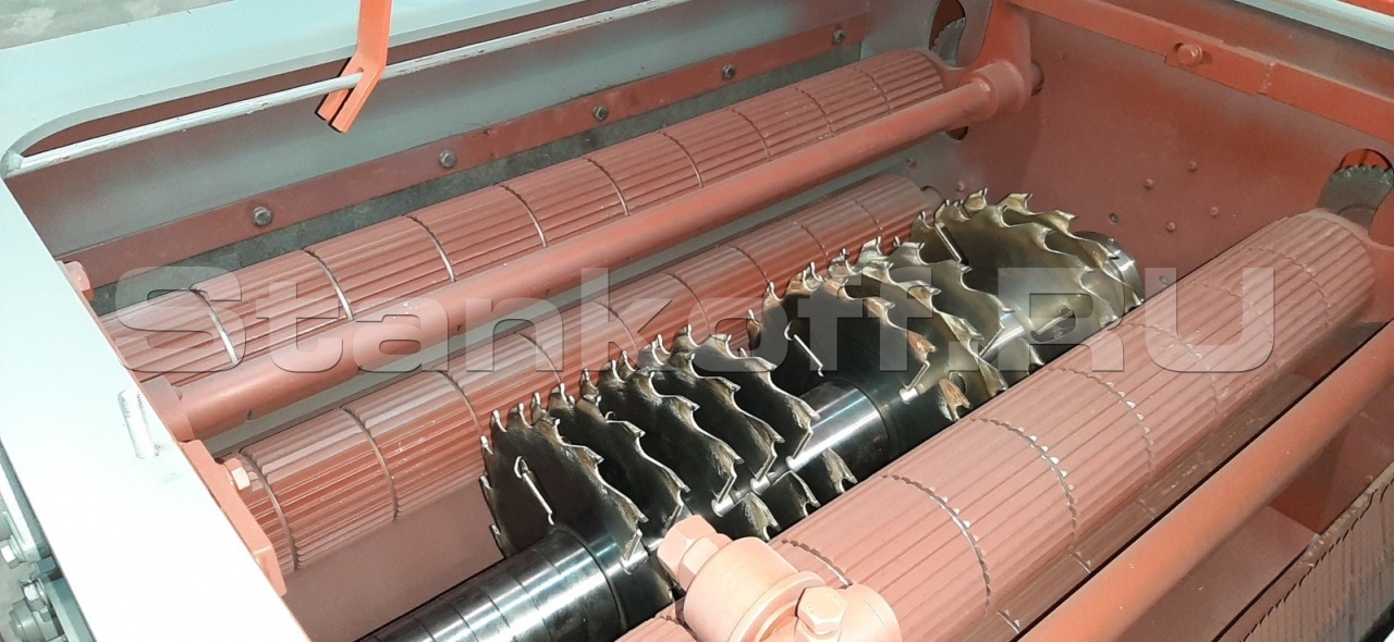

Станок "МИГ-1000" многопильный кромкорезной, предназначен для продольной распиловки необрезных досок и горбыля с целью получения обрезного пиломатериала (обрезные доски, рейки, бруски, трехкантный горбыль).  Заготовка протягивается автоматически приводными рябухами расположенными на входе и выходе станка.
Станок кромкообрезной многопильный оборудован когтевой защитой для предотвращения обратной подачи на входе и для обеспечения безопасности при распиловке путем поднятия защиты. Дисковые пилы расположены на шпинделе приводимом в движение при помощи клиноременной передачи электродвигателем. Расстояние между пилами регулируется проставками и максимальное количество пил, предусмотренное для установки составляет 10 шт. Максимальная скорость пиления составляет 50 метров в минуту.

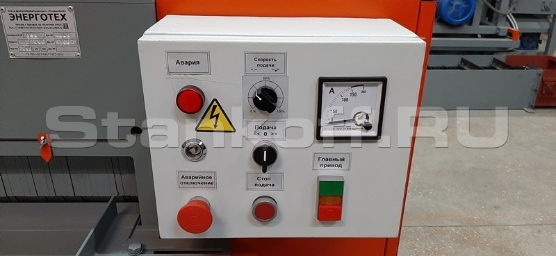

Плавный пуск двигателя
Обеспечивает защиту от перегрузки в электрической сети.

Две когтевые защиты
Две когтевые защиты
Обеспечивает дополнительную безопасность оператора при работе станка.

Наличие амперметра
Наличие амперметра
Позволяет отслеживать уровень нагрузки и предотвращать возможную критическую ситуацию.
